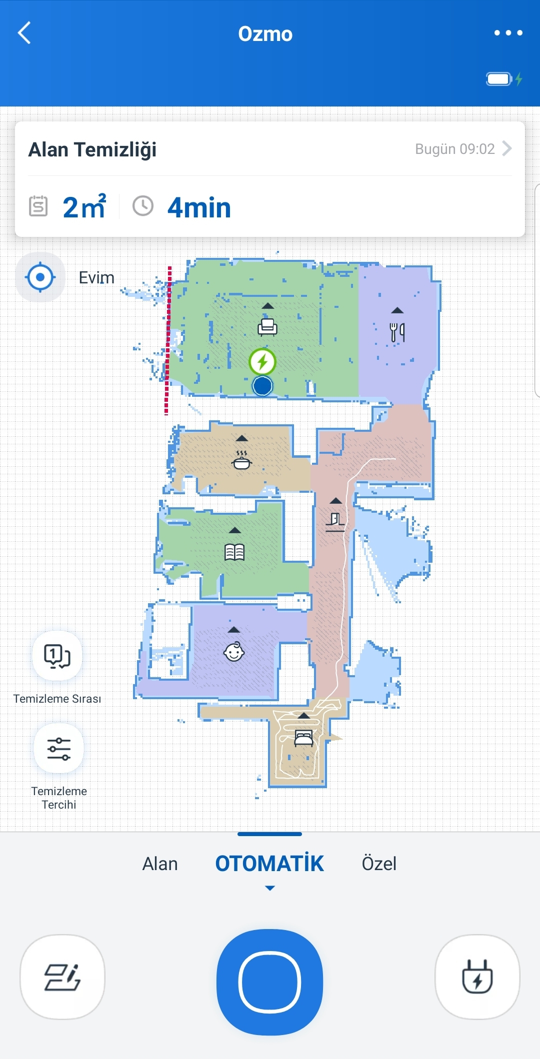

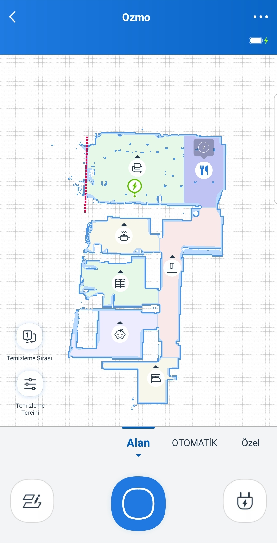

Oda seçiliykenki ekran görüntüsü.
Dediğinizi de denedim, bir alan seçip oraya göndermeye çalıştım ama yine aynı şey oldu, şarj ünitesinden çıkıyor ve öylece kalıyor, harekete geçmiyor. Bir videosunu da ekleyeceğim. Endişem cihazı resetlesem bile aynı şeyin olacak olması..

Bu haritada şarj istasyonu var ancak robotu göremedim. Haritada robot siyah olarak gözüküyor olması gerekiyor. Harita OTOMATİK sekmesindeyken KONUM landıırmaya basınız. Robot kendini haritada konumlandıramadığı için verilen komutu yerine getiremiyor.

@Exper1980 hocam dediğinizi yapınca düzeldi. Robotu aldım antreye koydum, konum düğmesine bastım, yerini buldu, sonra bi odaya gönderdim gitti temizledi geldi. Şu an haritada robot da görünüyor. Koyduğum yerden odaya gidip temizlediği rota da görünüyor. Çok teşekkür ederim.
