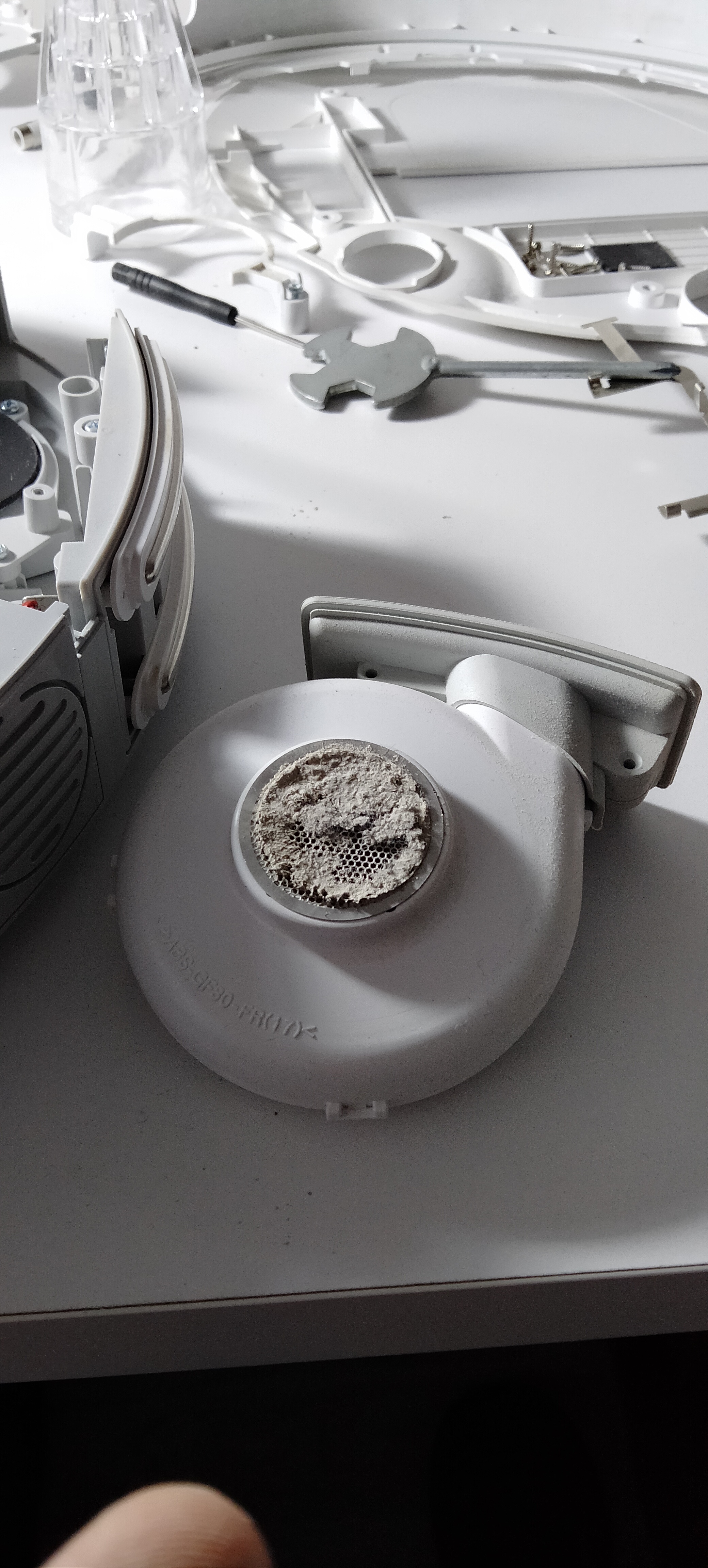

1S Robot süpürgem son zamanlarda "Error 10: Make sure the filter is dry." "Hata 10, filtre ıslak, kirli uyarısı" veriyordu. Belki başına gelen olur diye buraya yazayım dedim. Cihaz üç yıldır sorunsuz çalışıyordu. Filtresini hiç yıkamadım. Şu an dördüncü filtresine geçtim.
Sorun ince tozların fanın üstünü ve arka çıkıştaki filtreyi tıkaması. Arka filtreye ulaşmak kolay, onu açıp süpürgeyle tozunu aldım. Hata devam edince içini açıp fanı temizledim, halloldu.
