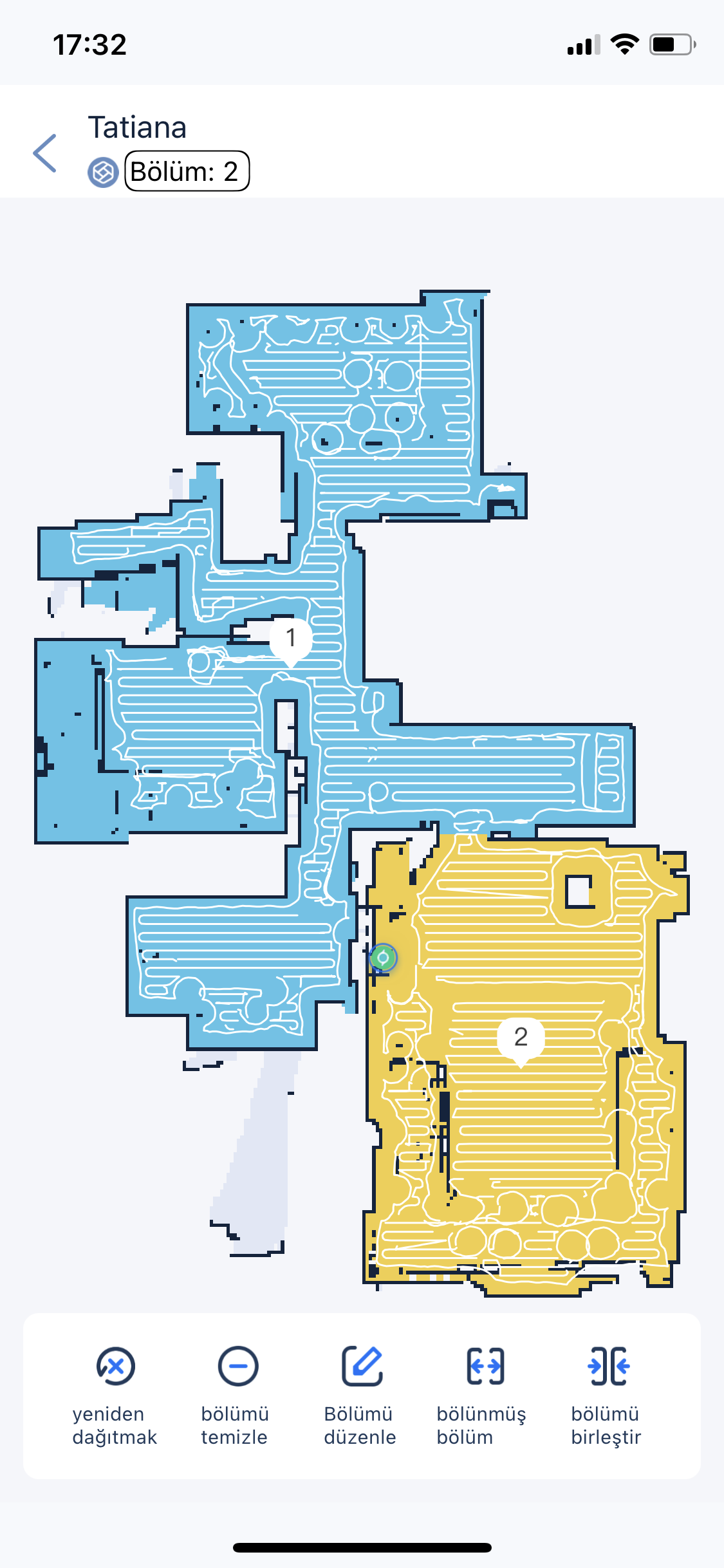

Benim kafamdaki soru Neabot Nomo Q11 robot süpürgede hızlı harita gibi bir seçenek yok mu? Örneğin arkadaşım Viomi V5 Pro almış. İlk çalıştırmada kendisi haritayı oluşturayım mı diye sormuş süpürge. Arkadaşım evet seçeneğine tıklayınca robot bütün evi köşelerden tarayarak harita oluşturmuş. Haritasının fotoğrafını attı yiğenim çok net dedi. Bu Q11 de öyle bir seçenek yok. Temizliğe başla dediğimizde 80 - 90dk çalışıp karışık bir harita çıkarıyor. Neabot destekten yardım talep ettim, kendileri de aynı şekilde yapmamı tavsiye ettiler. Yani cihaz temizlik yaparken harita çıkartıyor. Tamam ama biz odalara bölemedikten sonra harita ne işimize yarayacak ki? Yengemle yiğenim haritayı incelediler ama ikisi de çözemedi maalesef. 3-4 gün kullanıp haritayı iyice çıkartmasını bekliyorum. Bakalım inşallah sorun olmaz.
Siz bu konuda ne tavsiye edersiniz? Zira uygulamada "Parça Temizliği, Alan Temizliği, Tam Temizlik ve Local Clean" diye seçenekler var. Alan Temizleye basınca "Bölge oluşturmadınız. Oluşturmak istiyor musunuz?" diye soruyor. Ama yine aynı haritayı çıkarıyor karşımıza. Kısacası ilk kes kullanmaya başladığımız bu cihazı etkin kullanamıyoruz.
Sizlere hayırlı günler.
Saygılarımla...

Selamlar @OSİBAY ,
Evet her robot farklı sistemle harita çıkartabiliyor ablma VİOMİ V2 kurdum ilk haritalamada robot evin tüm duvarlarını izleyerek harita çıkarttı yaklaşık 10 dakikada bitti gayet hızlıydı, fakat aldığımız farklı bir markada robot tıpkı tüm evi temizliyormuş gibi her yeri gezerek haritasını çıkarttı ve buda ev boyutuna göre değişmekle beraber bizimkinde 1 saatten fazla sürdü fakat haritayı çıkarttı. Bazı modeller (sanırım kamera navigasyon) 3 - 4 temizlikten sonra net harita çıkartıyor yani farklı teknolojilerde farklı yöntemler var anladığımız.
Sizin robotun çıkargığı haritanın ekran görüntüsünü bir ekleseniz bir görsek iyi olur.
"Parça Temizliği, Alan Temizliği, Tam Temizlik ve Local Clean" seçenekleri haritayı tamamen çıkartıp bölümlendirmeleri yapmadan kullanamazsınız çünkü hangi odaya ? yada hangi oda hangi bölgeye gitmesini istediğinizi bilemez robot tam hirtayı çıkartamadığınız sürece.
Hayırlı günler, saygılarımla.

Selamlar hocam;
Robot bu gün de çalışmış. Ev ahalisinin dediğine göre düzgün düzlemde bir süpürme yapmamış. Yani 1 odayı yaparken orayı bırakıp başka yere gidiyormuş. Ardından tekrar odaya gelip yapmadığı yerleri yapıyormuş. Sonuç olarak her yeri süpürüyor tabii. :)
Bugün robotun çıkardığı haritayı sizinle paylaşıyorum. Oturma odasında L şekli köşe koltuğumuz var. 1 tarafın altına girerken diğerine 2 gün de girmemiş. Orayı kapalı olarak mı görüyor anlamadım.
Ayrıca antrede üst kata çıkan bir merdiven var. Arkadaşlarımın dediğine göre orası biraz kötü çıkmış.
Emeğiniz için çok teşekkür ediyorum.
Saygılarımla...

Merhaba @OSİBAY ,
Hartiada duvarlar güzel çıkmış olması gerektiği gibi yani. Odaları tam bölememiş nedense evi ikiye bölmüş ya sizin bölmenizi bekliyor yada bir iki temizlik daha yaptıktan sonra net haritadan sonra bölecek veya böldürecek size. Harita görüntüsünden belki daha uzman arkadaşlar yine fikir verecektir size.

Selamlar hocam;
Bilgiler için teşekkürler. Peki hocam bu haritadan odalar bölünemez mi? Yani odaların nerelerde olduğu belli sanırsam. Harita görüntüsüne göre, bize ne tavsiye edersiniz? Tam temizlik yapmaya devam mı edelim?
Teşekkürler...

Tekrardan tüm üstadlarıma selamlar,
Uygulama üzerinde "Parça Temizleme" bölümüne girdiğimde @oqi hocamın da dediği gibi evi 2 ye bölmüş. Ben size "Parça Yönetimi" sayfasının ekran görüntüsünü paylaşıyorum.
Bu mesajda bahsedilenler: @oqi
3 yıl
1 e tıklayıp bölünmüş alan a basardanıx 1 nolu alanı kendi içinde tekrar bölebilirsiniz, aynı şekilde 2 yi de yapabilirsiniz.
