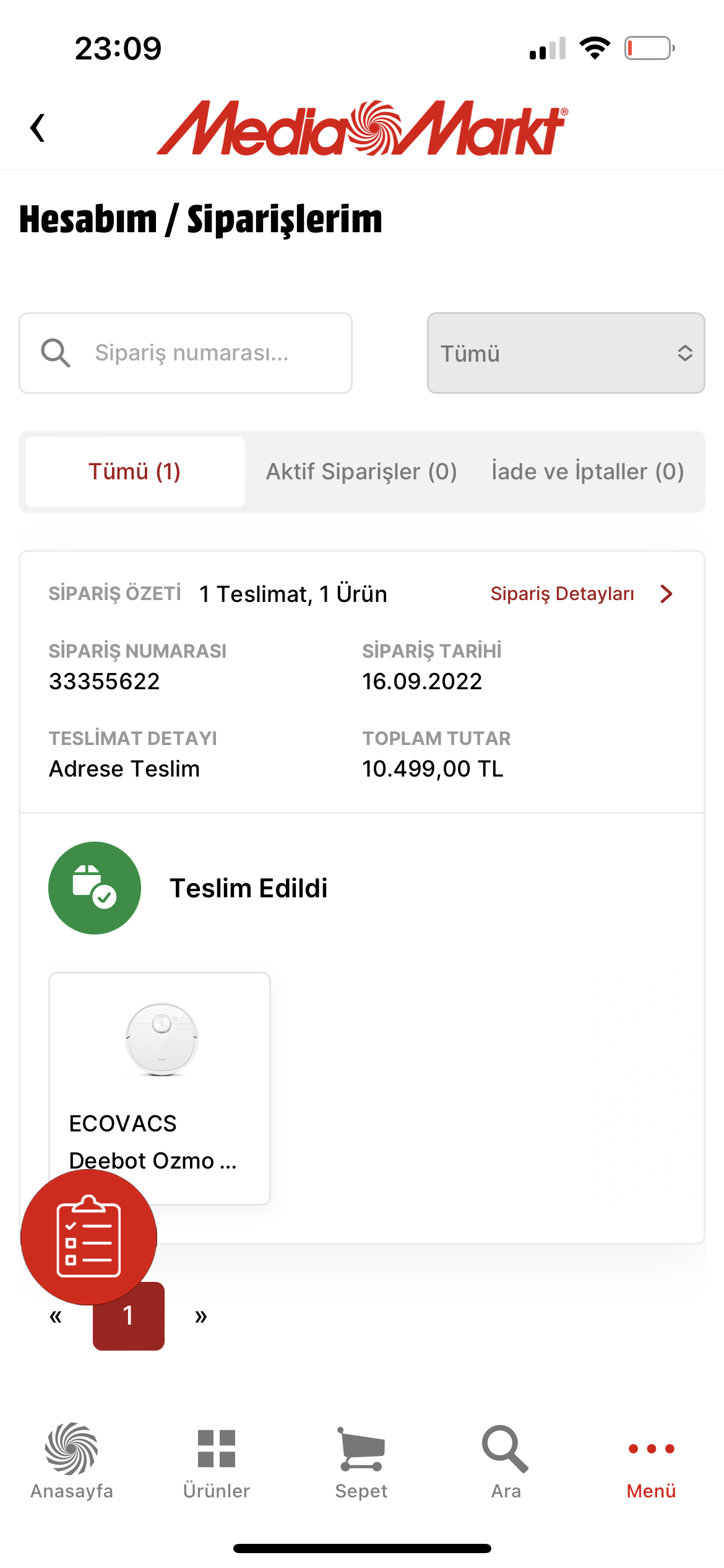

Hocam ben 2 senedir ozmo 950 kullaniyorum, en ufak sorun veya memnuniyetsizligim olmadi. Android ve iosda da hic sorun yasamadim.
Vatanda daha uygunmus fiyati, iptal edip alayim dedim ama mediamarkt dan 2 saat evvel aldigim urun teslim edildi gorundugu icin iptal edemedi musteri hizmetleri. Kargoyu teslim almayin dediler. Ben de vatandan tekrar siparis verdim. Tesekkur ederim haber verdiginiz icin.

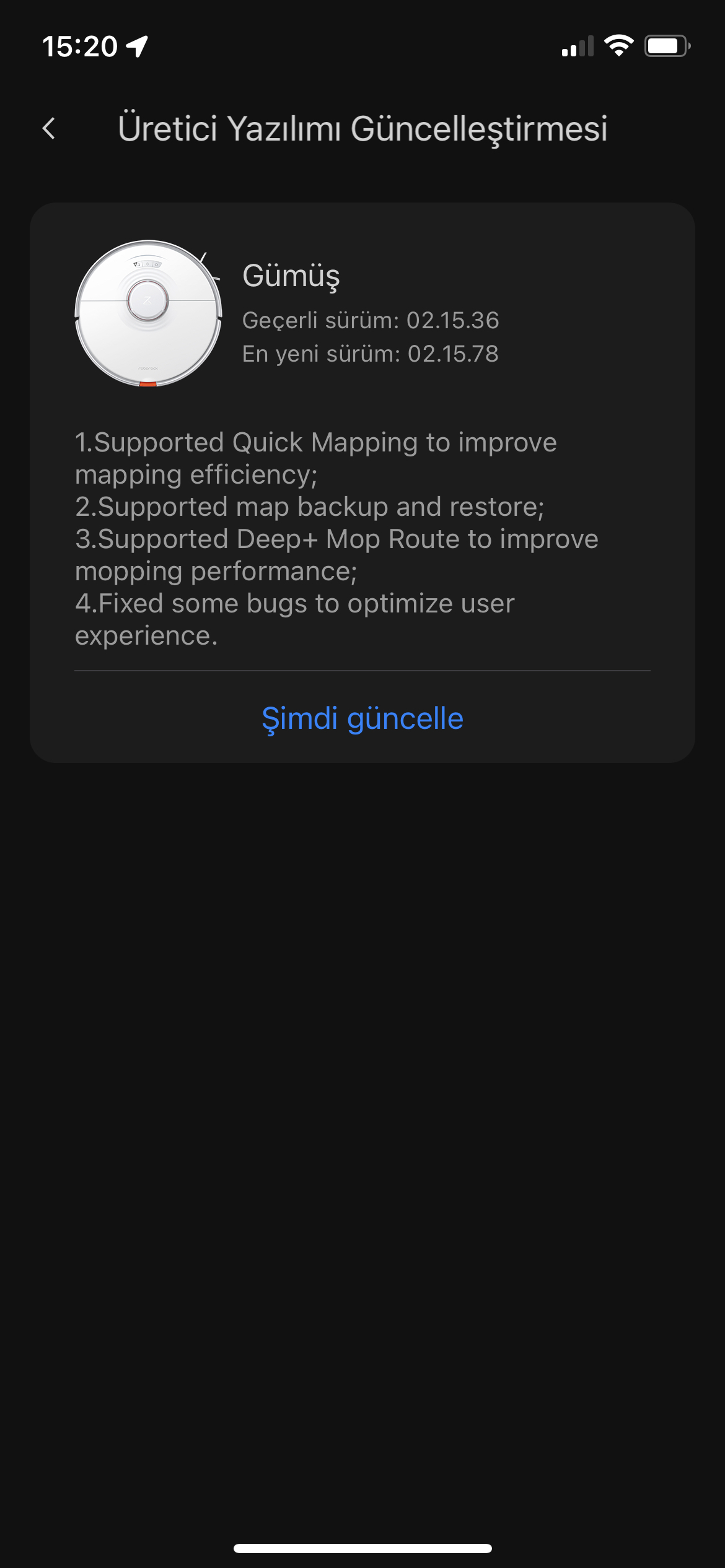

S5 max guncelleme gelmis ne degisti acaba < Resime gitmek için tıklayın >

Hızlı haritalama, harita yedekleme, geri yükleme gelmiş. Bu güncellemeyle eksik bişey de kalmadı :) daha da güncelleme almaz bence
Bu mesajda bahsedilenler: @Arnold Schwarzenegger

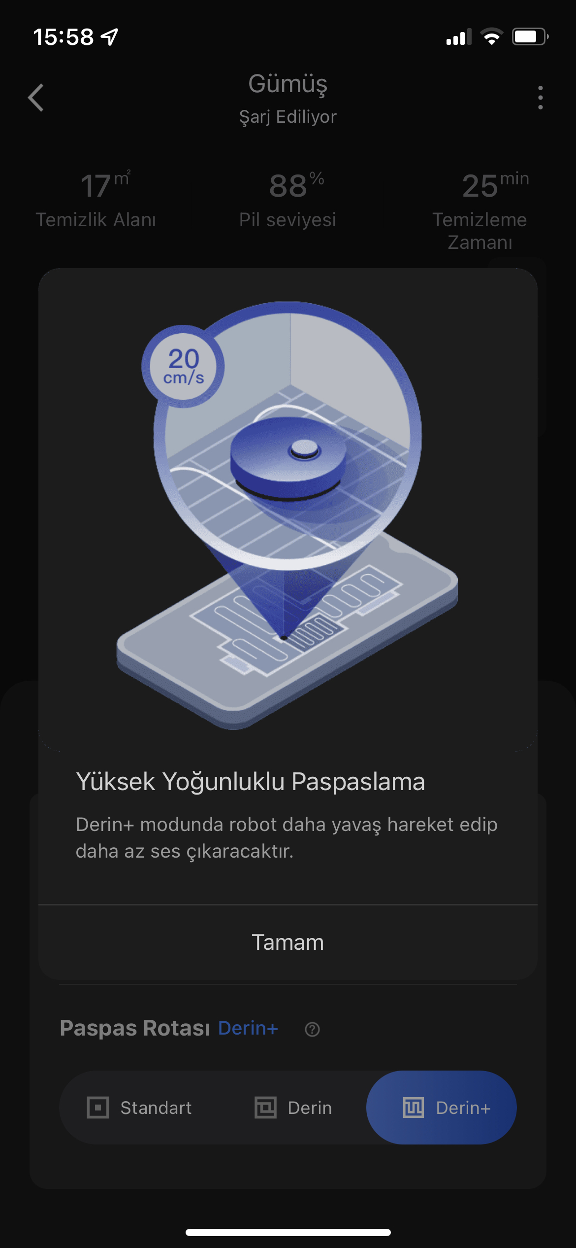

S7 lere güncelleme gelmiş. Paspas moduna deep+ ve harita yedekleme vs gelmiş hadi bakalım :)
Edit:
< Bu mesaj bu kişi tarafından değiştirildi UnInvited_Guest -- 18 Eylül 2022; 15:59:53 >
