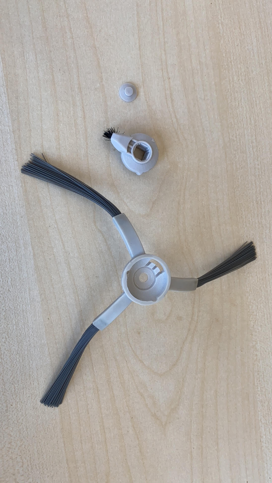

Merhaba,
Robogil Müşteri Hizmetleri veya Robogil Teknik Servis'ine ulaşıp şikayetlerinizi ilettiniz mi acaba?
Belirttiğiniz hususlar robotla ilgili bir problem olduğunu gösteriyor. Bazen bu problemlerin çözümü çok kolay olsa da teknik yardım alınmazsa sizde olduğu gibi oldukça can sıkıcı bir hale gelebiliyor..
Yan fırçalar piyasanın çok üzerinde bir kalitededir ve yerinden çıkarılırken dip kısmındaki en az iki adet kauçuk kol tutularak çıkarılmalı, eğer uçlardaki kıllardan çekilirse kıllar kopabilir.
Hazne ağzında tüğ birikmesi ve taşması ise hazne tamamen dolu olduğunda, düzenli temizlik yapılmazsa veya emiş kanalı bir cisim ile tıkalı ise olabilir. Belki de oldukça düşük bir ihtimalle fan motoru arıza yapmıştır, düşük ihtimal diyorum çünkü eğer fan motorunuz arızalandıysa kurulduğumuzdan bu güne ilk defa arıza yapan bir motorla karşılaştık demektir..!
Ürün kalitesi konusunda ise üreticimiz Robot Süpürge dalında dünyanın en iyi üreticilerinden biri olup ürün premium kalitededir. Emiş kapasitesi ise belirttiğiniz Roborock markasına göre çok daha iyidir.. Emiş test videosunu youtube kanalımızda bulabilirsiniz!
Lütfen size yardım edebilmemiz için Robogil Teknik Servisi'ne ulaşarak şikayetlerinizi iletiniz..

Fırçalar piyasanın çok üzerinde bir kalitededir demişsiniz çok dikkat ederek kauçuk kollar tutularak temizliğini yapmaktayım. Kıllar da bir kopma yok. 3 parçaya ayrıldı kendi kendine fırçalar.
Bu problemi belirtiğim de müşteri hizmetlerinin bana aktardığı talimat geldi Luna 200UV fırçaları başka bir ürünün fırçaları daha sağlam olduğu için bununla değişmesi gerek ama gelin görün ki sarf malzemesi olduğu için garanti kapsamında değil dendi ve 160 TL istendi.

Merhaba,
Ünlem konusuna takılmayın, sizi daha fazla kızdırmak gibi bir amacımız yok. Yardımcı olmaya çalışıyorum.
Fırça görseli için teşekkürler, ben fırçanın uzantıları koptu sandım, meğer dip kısmındaki kapak bölümü çıkmış. Üretim hatası galiba, kullanıcı hatası yok. Teknik servis size ücretsiz olarak yeni bir takım yan fırça gönderecektir. İsterseniz Stella 500 serisinin yan fırçalarından gönderelim, onların dip kısmı tek parça, aynı sorunu yaşamazsınız..

Fırçalar konusunda maalesef her ikisi de aynı durumda gün aşırı arka arkaya gerçekleşti. Siz nasıl tavsiye ederseniz öyle olsun müşteri temsilcisi de aynı fikirde ve onların daha yeni, sağlam olduğunu ifade etti.

Fırça konusu gerçekten ilginç olmuş. Durumu hemen bugün üreticimize aktardık, onlar da kendi fırça tedarikçilerine durumu ileteceklerdir. Üretimden kaynaklı olarak az da olsa bazen küçük parçalarda bu gibi yapısal problemler olabiliyor. Tedbir alınacaktır, bundan sonraki partilerde aynı sorunun yaşanmamasını umuyorum.

Gerekli şekilde arandım bilgiler verildi, alındı. Kapsamlı bir biçimde dinlendim. Fırçalar hususunda olsun, yer değiştirme konusunda olsun. Cihaz servise gidecek periyodik bakımı harici, memnuniyet adına. İncelemeler olacak. Fırçalarda değişicek. Size, Emre beye ve Ali beye de teşekkürlerimi sunuyorum. Ufak bir pürüz çıksa da karşılıklı dinleyerek anlaşarak sonuca ulaştık. Amaç çözüm olduğu sürece her türlü kazanıyor bizlerde, firmalar da. Herkese referans olması açısından cihaz gidip geldikten sonra da bilgi vereceğim ancak ben ikna oldum şimdiden iyi olacağına eminim.
