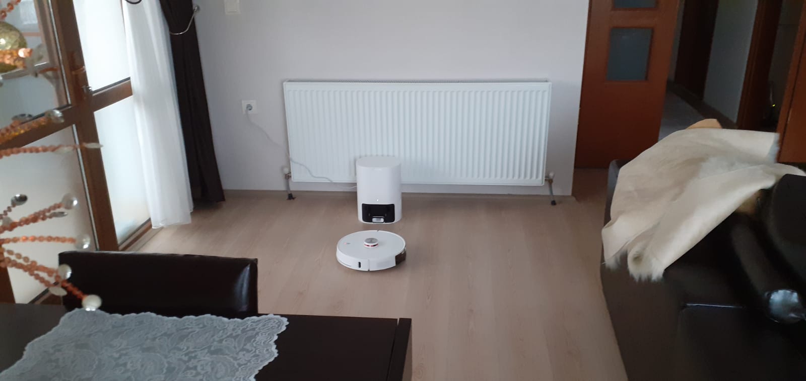

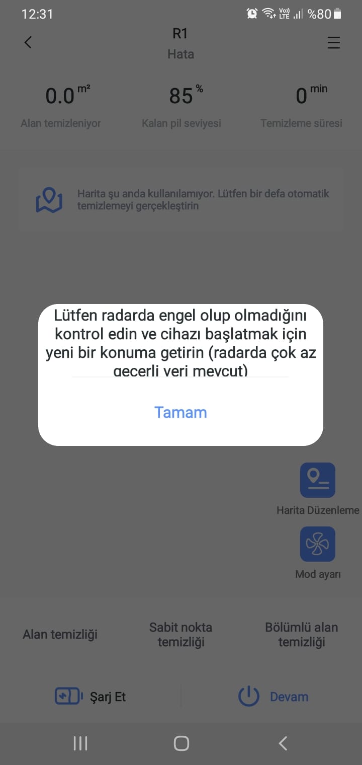

Yeni aldıgım lydtro r1 robot süpürge ile kenar temizliği yaparak hariya çıkarmaya çalışıyorum. Başlata basınca çalışıyor ve böyle bir uyarı veriyor sonra duruyor. Bir çok yol denedim sürekli bu uyarı ile karşılaşıyor. Bir türlü haritaya başlatamadım. Çöp istasyonu duvardan 10cm dışarda kenarlardan 1 metden uzakta. Süpürgenin ikişer metre kare etrafında boş alan var. yinede bu uyarıyı veriyor. 2-3 defa restledim kurdum, istasyonun yerini degiştirip denedim, 2 - farklı yere koydym denedim. Şarjı 100 de denedim, yine şarjı % 100 yapıp istasyonda şarjı fullanince denedim. Yine aynı uyarı ile karşılaşıyorum.

Konumu değiştirip denediniz mi?

Öyle bişey yapmanıza gerek yok kendisi otomatik temizlesin harita oluşuyor zaten

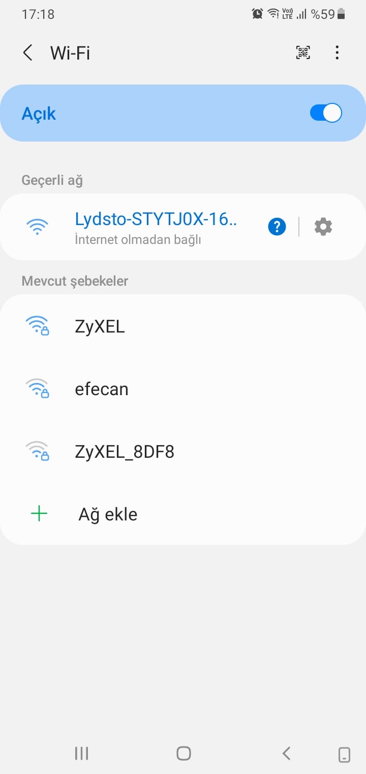

üstad her şeyi denedim yine olmadı, wifiyi resetledim, iğne ile fabrika ayarlarına döndüm, fırcaları söktüm, toz haznesini çıkardım ( fakat geri tak dedi) , en düşük güçde ayarladım. Yine radar uyarısı verdi. Odayı full boşalttım yine radar uyarısı veriyor, Annemlerin eve götürdüm, oranın internetinde denedim yine aynı sıkıntı radar uyarısı. Kenar temizliği degilde yine normal alan temizligi yaptırıyorum radar uyarısı hatası veriyor. İnternete bağlanırkende üsteki gibi görüntü çıkıyor. İnternet olmadan bağlı uyarısı veriyor. Ama yinede uygulama ile çevrim içi bağlantı kurulabiliyor.
