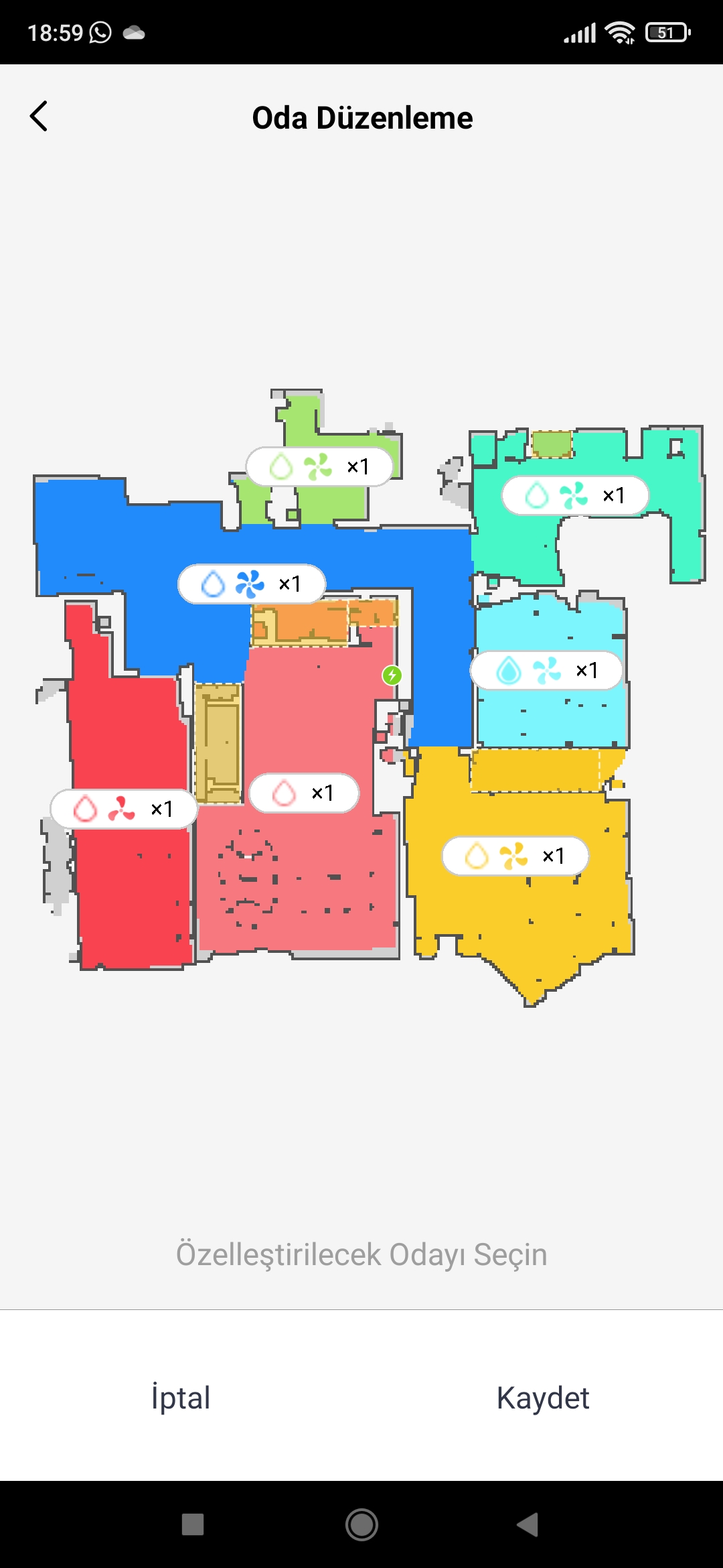

Söz konusu 500B ise hemen konuya atılayım çünkü ülkeye ilk gelen 500B lerden biri hala bende ve evimizin demirbaşlarından. Deneyim manyağı olduk artık.
Belirttiğiniz olayı 1 kere yaşadım, Oda düzenleme-Özelleştir kısmından fan emiş güçlerini kapatmışım artık biri birşey sordu ona mı gösterdik unuttuk orasını hatırlamıyorum. Resim de ekledim sizin için oda oda değiştirdim umarım yine unutmam 😀
Oda bazlı fan emiş güçlerini kapatmış ve özelleştirme modunuz açık olabilir, siz emiş yapıyor sanıyorsunuz ama yapmıyordur. Bir de bu gözle düzeltmelerinizi yapın en kötü özelleştirme modunu kapatın ve standarta alıp temizlik yaptırın fan sesini ve temizliği kontrol edin derim. Umarım derdinize deva olur.

Merhaba,
Menü üzerindeki çekiş gücü standart olarak görünse de önemli olan oda düzenleme menüsünde seçtiğiniz emiş gücüdür.
Oda emiş gücü kapalı ise, robot o odada emiş yapmaz.
Menü üzerindeki emiş gücü ayarı geneldir, oda emiş gücü ayarları ise özeldir.
Bunu şu şekilde düşünebilirsiniz, evinizin elektrik sigortası açık konumda olabilir (geneldir), ancak odaların elektrik düğmeleri kapalı ise oda lambalarınız yanmaz (odaya özeldir). Veya kısık konumdaysa kısık yanar.
Uygulamanın ana ekranda evinizin haritası görünmekte, odalar farklı renklerde görünüyor.
Haritada her oda için oda özelleştirme ikonları görünür.
Bunlar sırayla:
Oda Temizlik Sırası
Oda Adı
Oda Paspas Su Seviyesi
Oda Emiş Gücü Seviyesi
Oda Temizlik Tekrar Adedi
Bu ikonların hepsi görünmüyorsa, oda düzenlemelerini yapmamış veya eksik yapmışsınızdır..
Alta oda düzenlemeleri yapılmış örnek bir ikon sembolü ve harita görseli koyuyorum. Sol üstteki kırmızı renkli odanın oda düzenlemeleri yapılmamış haldedir, ikonlarda emiş gücü görünmüyor, yani kapalı durumda. Diğer odaların oda düzenlemeleri yapılmış durumdadır..
Ana ekrannın sağındaki kısayol linklerinden ortadaki "Oda düzenleme" linkine tıklayarak istisnasız her oda için düzenlemeleri yapın ve ana ekranda görüp düzenlemeleri yaptığınızdan emin olduktan sonra kaybetmemek için haritanızı kaydedin..
Kolay gelsin..
