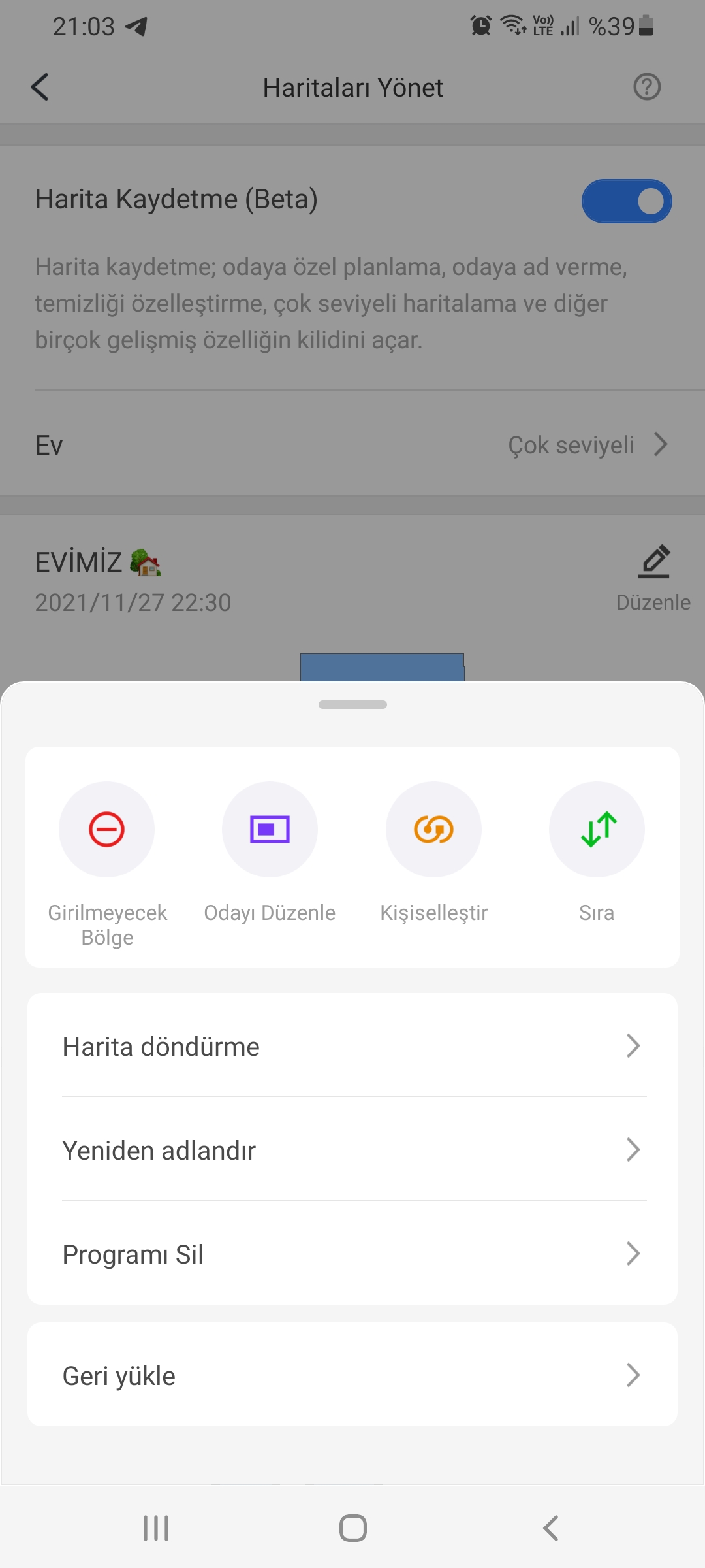

İstasyonu buluyor ama yerini haritada güncelleyemiyorum...
Bazen eski duvarda gözüküyor. Harita düzenleme ekranında "geri yükle" dediğim zaman eski duvarda yerini gösteriyor. < Resime gitmek için tıklayın >

Kaç haritanız var hocam? Farklı yerleri ayrı haritalama yapmadıysanız Tek seviye/tek harita seçmenizi öneririm. Diğer haritalarda güncellemesi için aynı işlemi onlarda da yapmak gerekir tahminimce.
Bu mesajda bahsedilenler: @_robisso
4 yıl
2 harita var hocam.
Biri normal evin haritası, diğeri banyo.
Banyoya eşikten dolayı kendisi giremiyor.
Şarj istasyonunun yerini değiştirdim. Ancak resimdeki gibi haritayı yükle diyince eski yerinde gözüküyor.
Yeni yerinde gözükmüyor.
Sorunu buldum galiba ama cesaret edemiyorum :)
Temizlik yaptiktan sonra yaptığı temizliğin haritasını çıkarıyor. İlgili ekrandan kaydet diyince "kaydedilen haritaları" gösterip güncelle yazısı çıkıyor. Güncelle dersem eskisini siliyor mu? Üzerinde oynamamı yapıyor acaba...

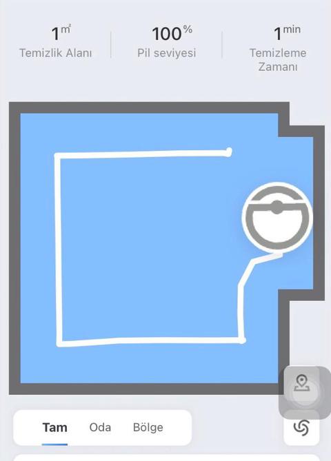

Bir yerde hata yapıyoruz gibi ama anlayamadım. Normal harita çıkarılmışsa mevcut seçtiğiniz harita üzerinden temizlik yapar. yeni harita çıkarmaması gerekir. harita üzerinde yaptığı temizliği göstermesini kastetmiyorum. Benim bildiğim kendisi otomatik günceller. Bence tekrar haritada bulunduğu odayı seçip temizletin ve şarjdan başlatın ve kendi bitirip dönsün. Beta açık görünüyor zaten normalde kendi güncellemesi lazım.

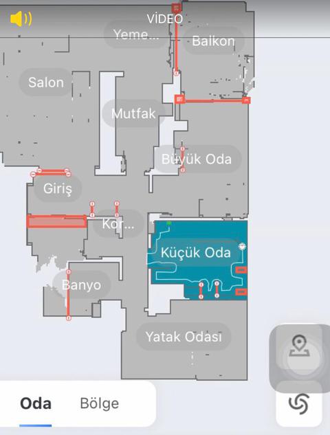

Hocam harita üzerinde yaptığı temizliği ana ekranda gösteriyor...
Ama kaydetmiyor, kaydetme işini bana bırakıyor... Ben haritaları yönet ekranından kaydet dersem; yeni harita olarak ekle ya da hazırda olan haritayı seçip güncellememi istiyor...
Mesela cihaz salonda. Ben salonu temizlettim diyelim. Harita üzerinde yaptığı temizliği gösterip yeni yerine geçiyor. Yeni yerinde gösteriyor.
Bu işlemi harita ekranında gösteriyor. "Kaydet ya da mevcut haridayı" güncelle diye.
Güncellersem eski haritada başka yerde olan robotu muhtemelen yeni yerinde gösterir ama diğer odalar, vs. silinir mi acaba...
4 yıl
Çoklu harita kullanmadığım için kesin bir şey söylemeyeyim. ben tek haritada yerini değiştirmiştim ayrı olarak kaydet uyarısı çıkmamıştı hatta hiç olmadı bende bu uyarı. belki bir şeyler değiştirilmiştir. ama harita yönet kısmın yeni harita çıkarmak ya da oradan ana ekrana taşımak için kullanılıyor bildiğim. haritaları yönet kısmı kaç harita var onların resimlerini yüklerseniz daha iyi olur belki. ben pek çözemedim açıkçası çözebilirseniz bizde öğrenmiş olacağız artık

@_robisso Hocam biraz önce çoklu harita seçip küçük bir alanı ayrı harita çıkardım. Sonra eski haritada oda seçip temizlik yaptırdım ama güncelle/kaydet uyarıları gelmedi. Şarj istasyonunu şu an deneyemiyorum baya sabitledim :) Temizlik yaparken görüntü ilk harita gibiyse yeni harita çıkarıyordur, mevcut haritada temizlik yaparken ana ekranda ikincisi gibi görünmesi gerekiyor.
