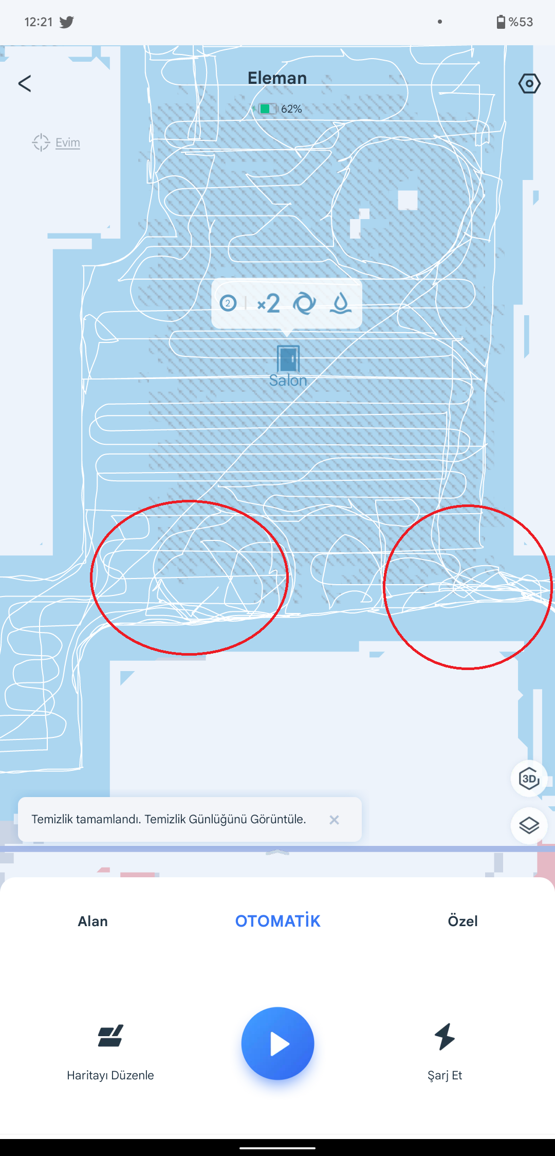

Halı hele hele shaggy halılarda hiç bir robot iyi performans gösteremez. hem yükseklikleri, hem de tam sentetik olmaları yüzünden tekerleklerin kayması sebebi ile hepsi zorlanırlar.
Zaten bu tip halılar bir tek bizim ülkemizde yaygın olarak var, bunun için de bir çözüm geliştirilmiyor doğal olarak.
Halı köşeleri de aynı şekilde robotlar için dönemli engellerdir, CHM dediğimiz süpürme mekanizma haznesinin koruma tellerine takılır ve robotu 'görmediği bir engeli aşmaya' zorlarlar. Yaygın eğilim bu köşeleri çift taraflı bant ile zemine yapıştırmaktır ama tercih meselesi tabii ki.

Merhaba üstad.
Halım shaggy değil ama yine de dediğiniz gibi köşelerde çok oyalanıyor. Son temizlik raporunda da göreceğiniz üzere halı köşelerinde baya gezinmiş.
