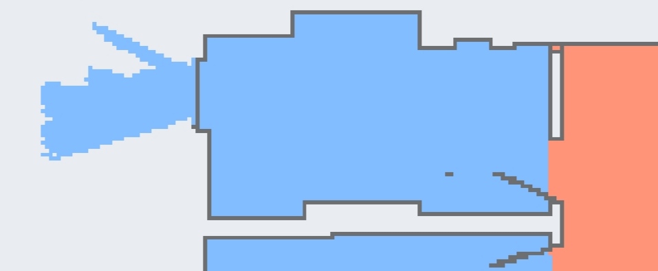

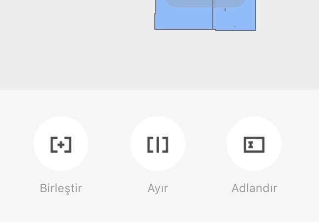

Roborock s5 max'de odalara isim verme kaldırıldı mı? Odaları ayırma-birleştirme işlemini yapıyorum sorun yok ama odalara isim veremiyorum ? Kaçırdığım bir nokta mı var ?
Diğer sorum ise, haritalandırma esnasında balkon kapısı kapalı olmasına rağmen camın arkasını algılayıp orayıda odaya katıyor. Bunu sonradan silmek gibi bir durum var mı ?
Teşekkürler.
3 yıl
Haritaları yönet-harita kaydetme (beta) kapalı olduğu zaman bazı işlemler (oda adlandırma vs) yapılamıyor, o kısmı açın ve kapatmayın. Açtıktan sonra kapatmaya çalışırsanız haritanız silinir uyarısı verir zaten.
O çıkan alanlar silinemiyor, ne yapsanız da görünce orayı ekler haritaya ama hiçbir zararı yok.

Cevabınız için teşekkür ederim. Beta kısmı açık. Ona rağmen isimlendirme yapmıyor.
Açık alanlar içinde yapacak birşey yok o zaman dursun dediğiniz gibi.

İlginç oda sayı sınırı mı var acaba bilmiyorum gerçi oniki odaya bölmüşüm ben ama kontrol ettim oda düzenle seçeneği altında isimlendirme duruyor
< Bu mesaj bu kişi tarafından değiştirildi cerci46 -- 4 Temmuz 2022; 17:55:57 >
Bu mesajda bahsedilenler: @nitroture
