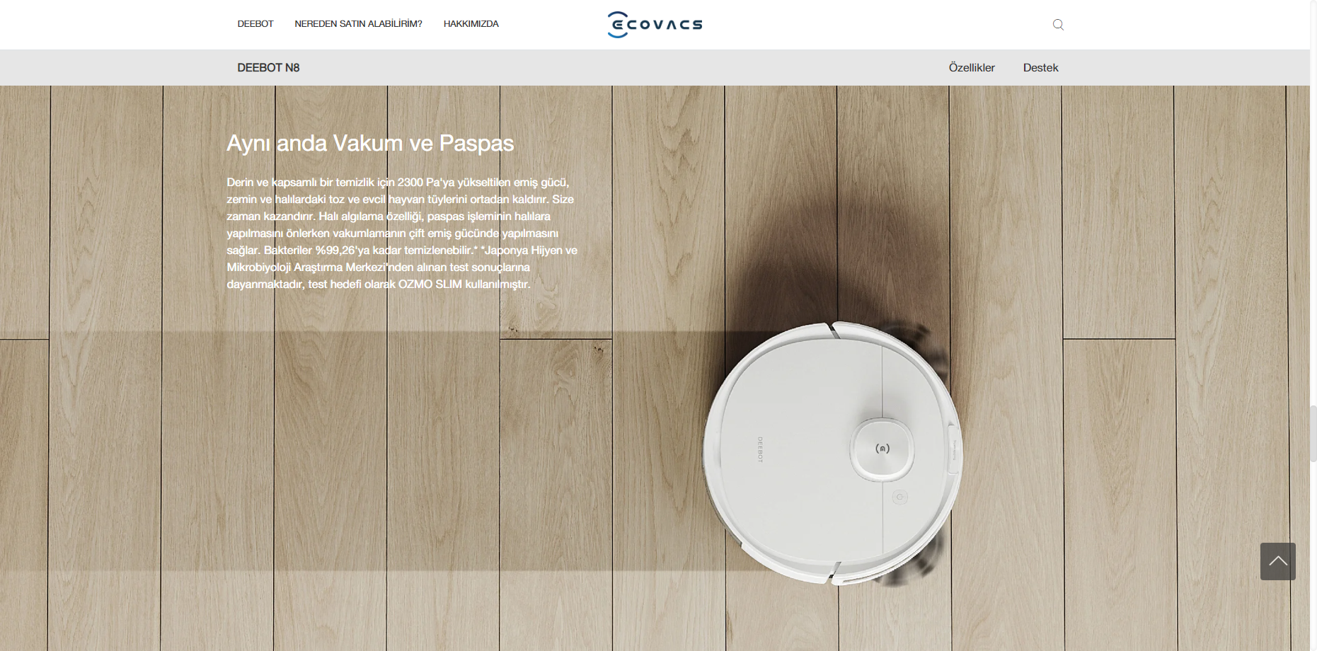

1 hafta önce ECOVACS N8 modelini aldım.
mop takılı olduğunda süpürge yapmıyor.
aynı anda süpürge veyahut mop gibi özelliği yok mu bu cihazın

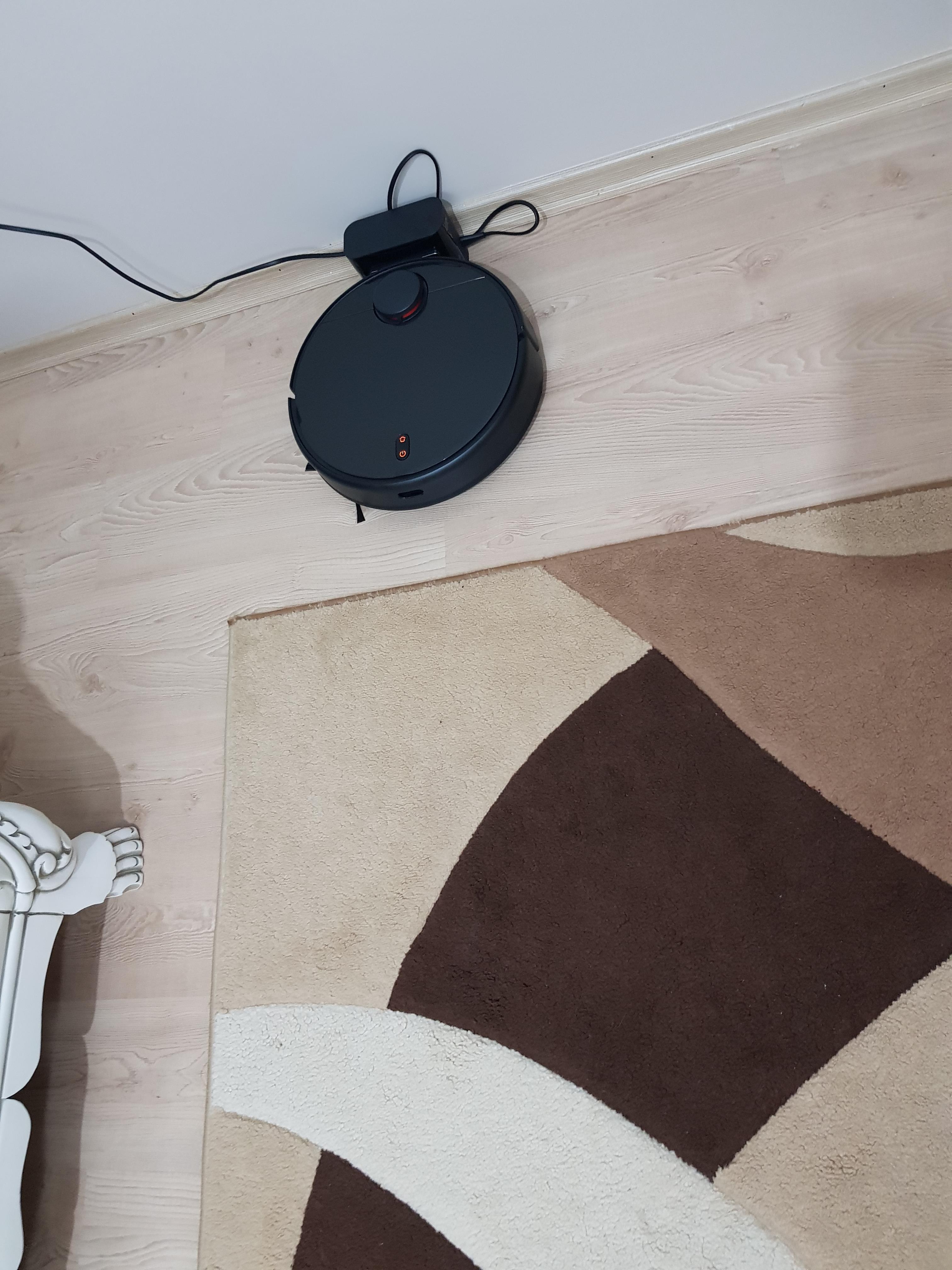

Robotu ilk kez şarja taktım ve onunde şoyle bir halı var.Henuz harita cıkarmadım.Halı sorun teşkil edermi robot cıkabilirmi haritalandırmayi yaparken
3 yıl
Sorun olmaz.

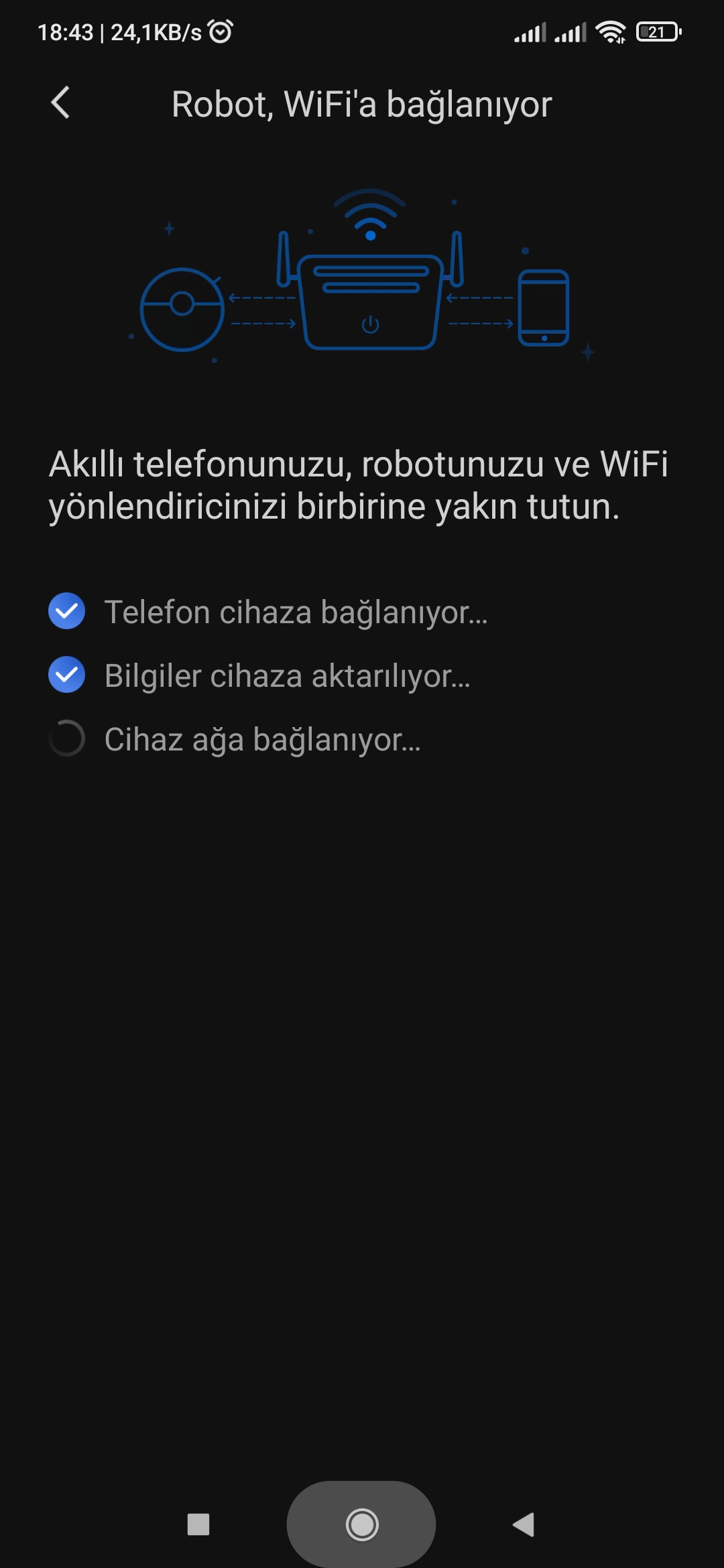

Arkadaşlar iyi akşamlar . 1 yıldır s5 Max kullanıyorum . Bu gün bir ağrıza verdi . Robot cevrim dişi görünüyor . Wifi ayarlarını sıfırladım . Bağlantı kuramadım < Resime gitmek için tıklayın > çözüm nedir

Wifi ışığı hızlı hızlı yanıp sönüyor
3 yıl
Robotun üstündeki iki düğmeye 4-5 sn basılı tutarak wifi resetleme yapın tekrar + işaretiyle robotu seçerek internet kurulumunu yapın. Wifi sayfasına yönlendirdiğinde robotun wifi seçip beklemeden paylaştığınız aşağıdaki uygulama sayfanına geçin. Bende bir kere öyle olmuştu wifi ye bağlanacak mı diye bekleyince bu hata oluşmuştu. Bir de şifrenizde özel karakterler varsa değiştirin.
Ek: Güvenli internet vs varsa iptal edin, sorun oluyor

Söylediklerini tek tek yaptım gene olmadı modemi değiştirdim makineye reset attım olmadı.
En son, sorunun neden kaynaklandığını anlamak için internet mi makine mi ? internetten kaynaklandığını teyit ettim.
Hanımın telefonunu internet sağlayıcı olarak tanıtıp onun telefonu üzerinden internete girdiğimde sorunu çözüldü.
Arızanın mantığını anlamış değilim evde internet var, lakin makine modeme bağlanamıyor ( iki ayrı modem de denedim). Güvenli internet ten de çıktım standart hatta çevirdim gene olmamıştı
Modem üzerinden yine bağlanamıyorum.
En azından makinem arızalı değil .😅😅
