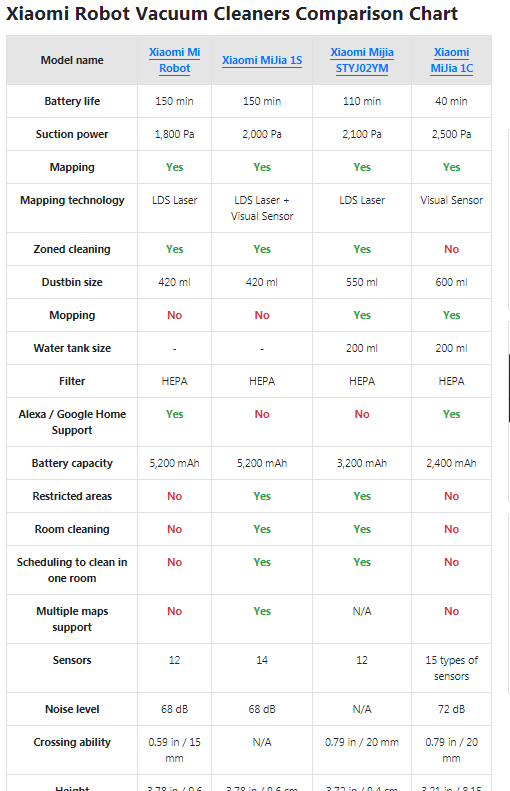

Sanırım kimse görmedi :( styj02m model süpürgeyi sesli komut ile( Google asistan) nasıl çalıştırabilirim mümkün mü?
6 yıl
Ben sizin için interneti yine de taradım ancak google home asistan ile çalşmadığını öğrendim efendim.
Ekte modeller arasındaki karşılaştırmayı ekliyorum.
Saygılarımla
