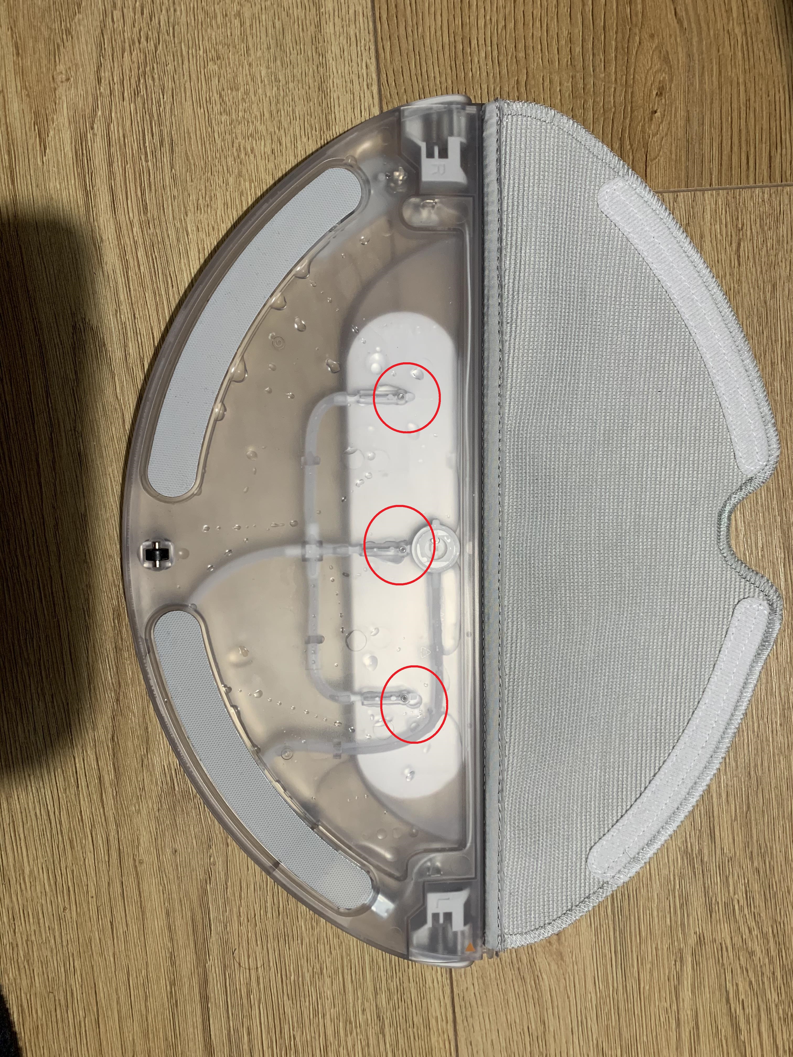

Doğrudur, tıpanın deliği az da olsa açık mı? Tank hiç hava almazsa sıvıyı dışarı salamaz. Bernoulli prensibi.
Tekiz dostumuzun söylediği noktalardaki delikleri de lütfen kontrol ediniz, sanırım problem oralardadır.

Hepsirobot hocamın bahsettiği delikler 3 adet işaretlediklerim yerde, dikkatli bakınca göreceksiniz. Su doldurma tıpası açıkken ağzınızla çekip açık olduklarına emin olun, 3ünden de hava gelmeli.

Evet tıpanın deliği açık ama , Tekiz üstadın dediği gibi deliklerden hava gelmiyor , bir şey yapmak mümkün mü acaba ?

Genelde hafifçe delikleri emerek açabilirsiniz, dikkatlice kurcalamak lazım yani.
