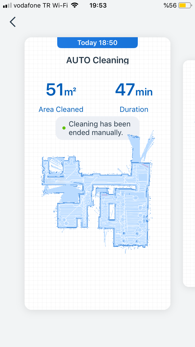

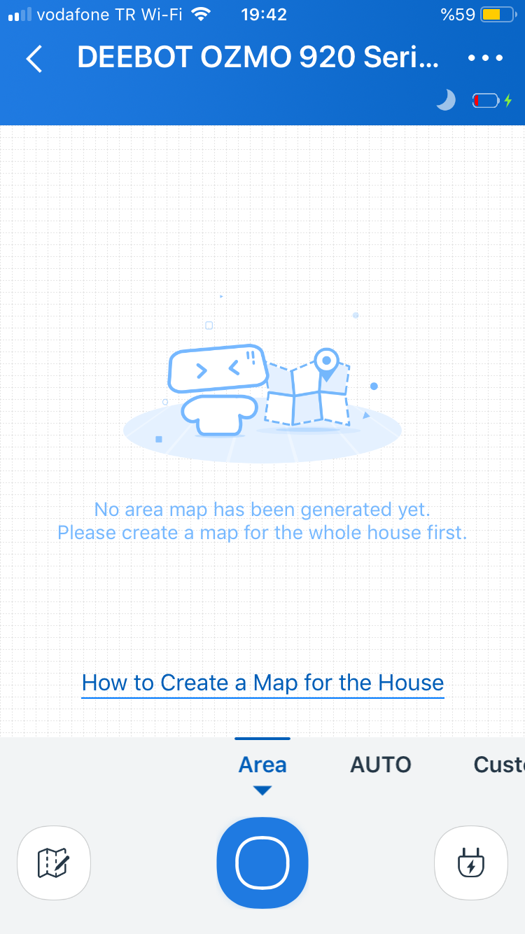

Ecovacs 920’de haritalama (hafızada tutma) basıl oluyor.
Otomatik mi?
Çünkü bugün 2.gün bütün odalara ite kaka da olsa girdi
Bir keresinde önünde engel, yüksek halı, püskül v.s olamadına rağmen durdu kendi kendine (pause modu gibi bir durum oldu) uygulamadan devam ettirdim devam etti işine.
Bir de odalara isim verebiliyorduk sanki (eski mesajlarda görmüştüm ama bende yok ya da beceremedim)
Resim ekleyebilirsem belki bir fikir olur.

Merhaba
Haritaya bakılırsa cihaz haritalama işlemini kullanıcının durdurduğunu söylüyor.
Eğer bir yere takılmadı ise mekanik olarak, yani halı püskülü veya yuvarlak metal ayaklar vs, ilk haritalama sırasında cihaz kısa süreli olarak dursa da müdahale etmemek gerekmektedir.
Mevcut haritayı silip yenilemenizi öneririm.
Saygılarımla

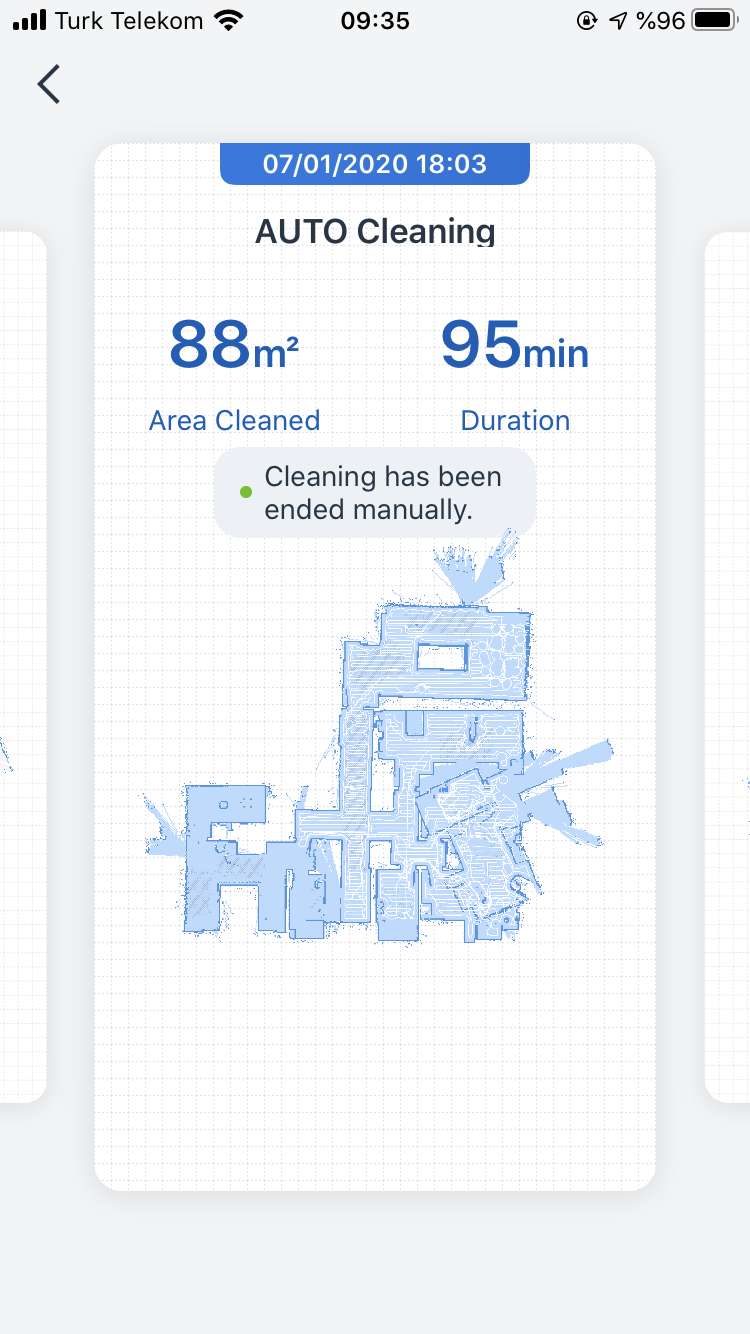

Sayın Hepsirobot ,
Ecovacs 950 cihazı için komşumuza destek veriyorum. Daha önce satın aldığımızı bahsetmiştim.
Dün mevcut ev haritasının üzerine , aynı haritanın benzerini yapmıs. Üstüste iki harita olmus. Ayrıca , dock bulamıyor. Ev büyük ve modem uzak oldugu için , dock u daha merkezi bir yere aldım. , haritayı resetleyip, bugun tekrar sıfırdan calısıtrıdık. Su anda haritayı tekrar olusturuyor. Yaptıgım kontrollerde , evdeki internette zaman, zaman koplamalar oldugunu farkettim. Ne dersiniz?
