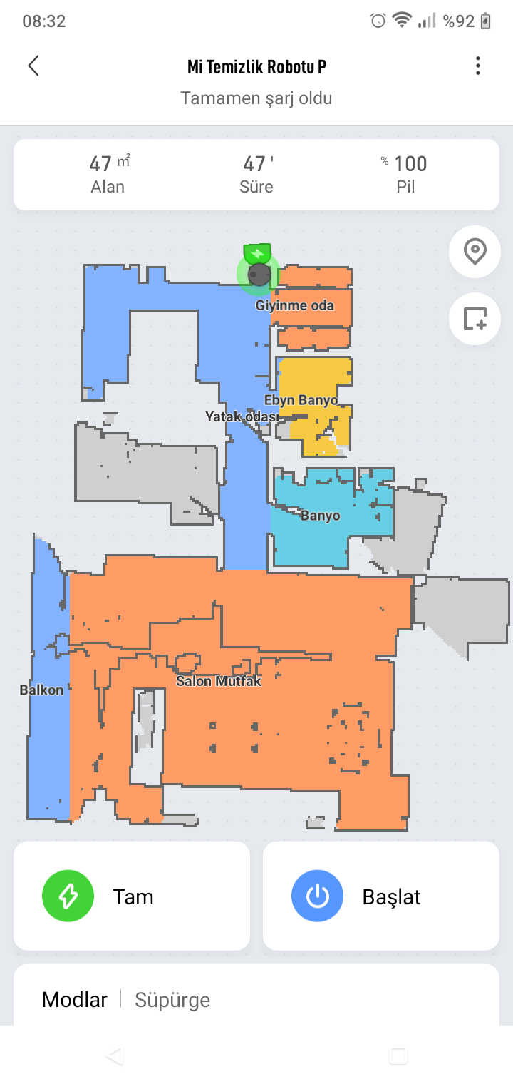

4 yıl
Arkadaşlar mi pro aldık ilk haritalandirma yaptık. Ama bazı odaları gri renk çıkardı ve isim vermedi birde salon koridor ve mutfak tek gösterdi. Bı sorun olur mu < Resime gitmek için tıklayın >

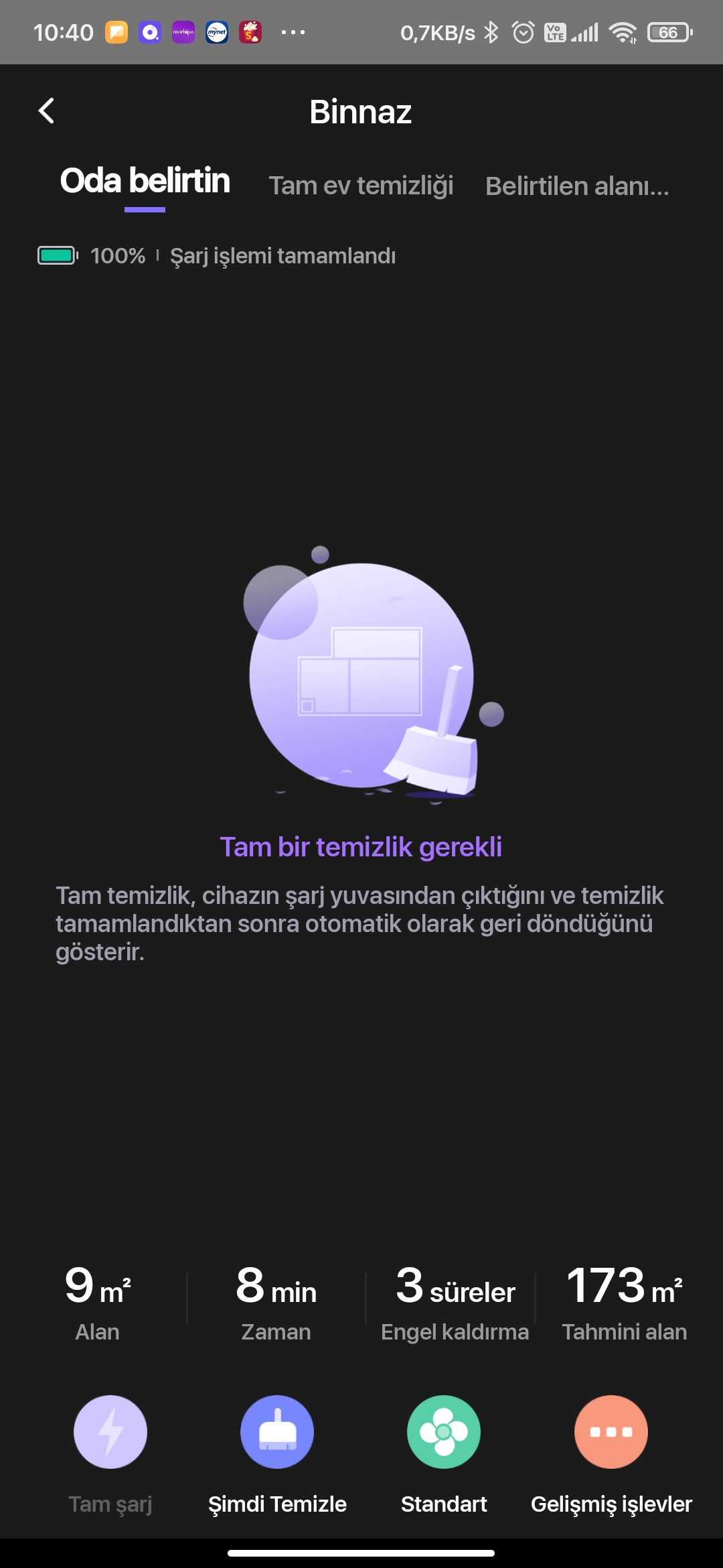

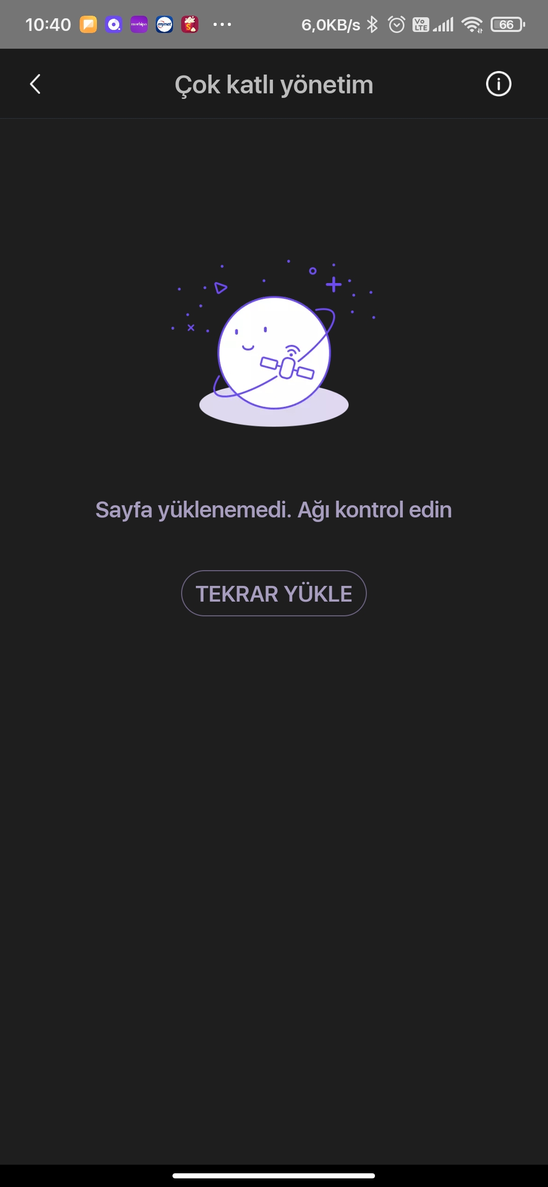

4 yıl
360 S10 son zamanlarda saçmalama başladı. Harita çıkarmama rağmen bu şekilde hata veriyor. Eşimin iOS uygulaması üzerinden haritayı geri yükleyip hallediyordum ama bugün itibariyle onun telefonunda da görünmüyor. Neden oluyor böyle bir hata?

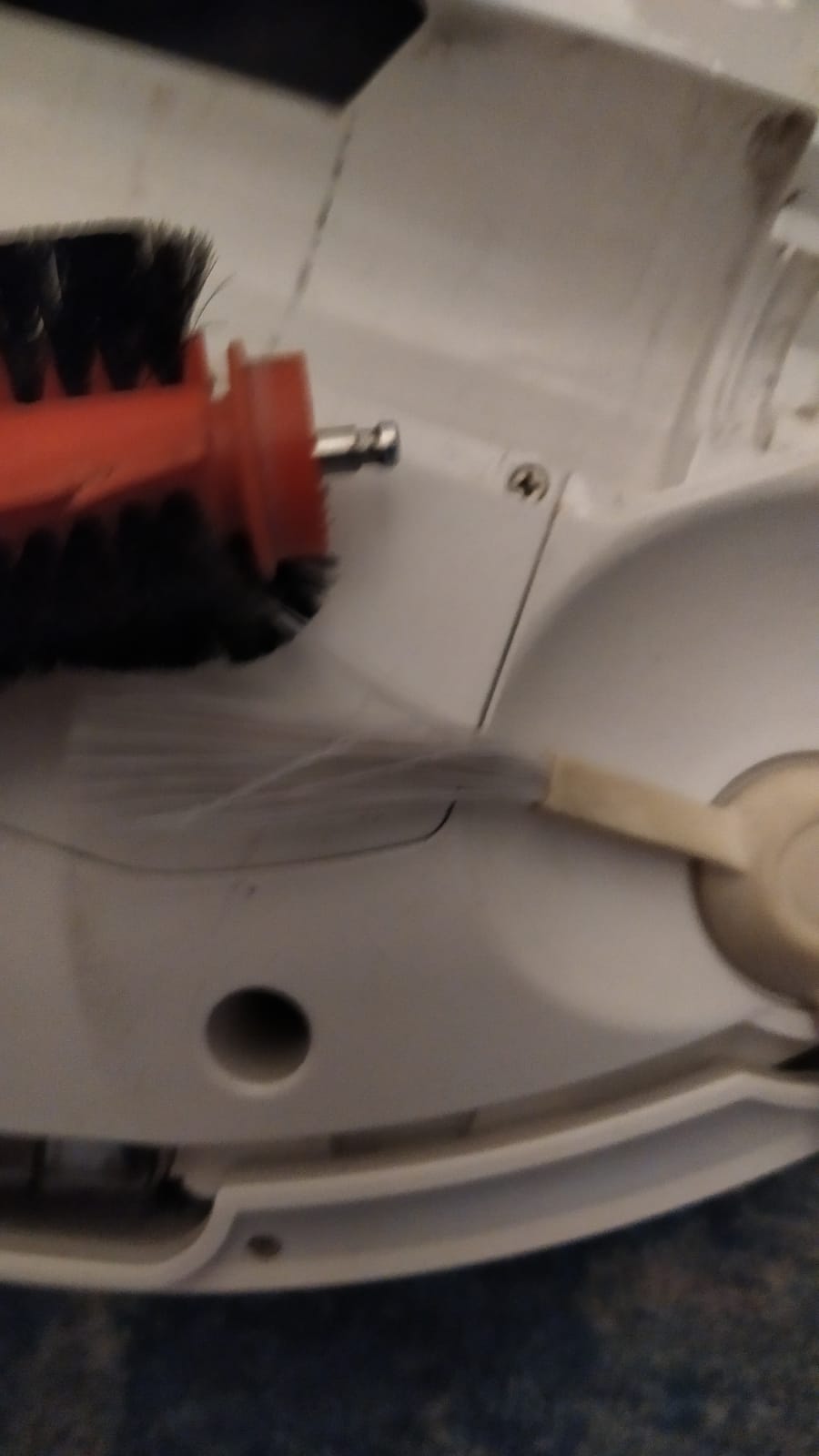

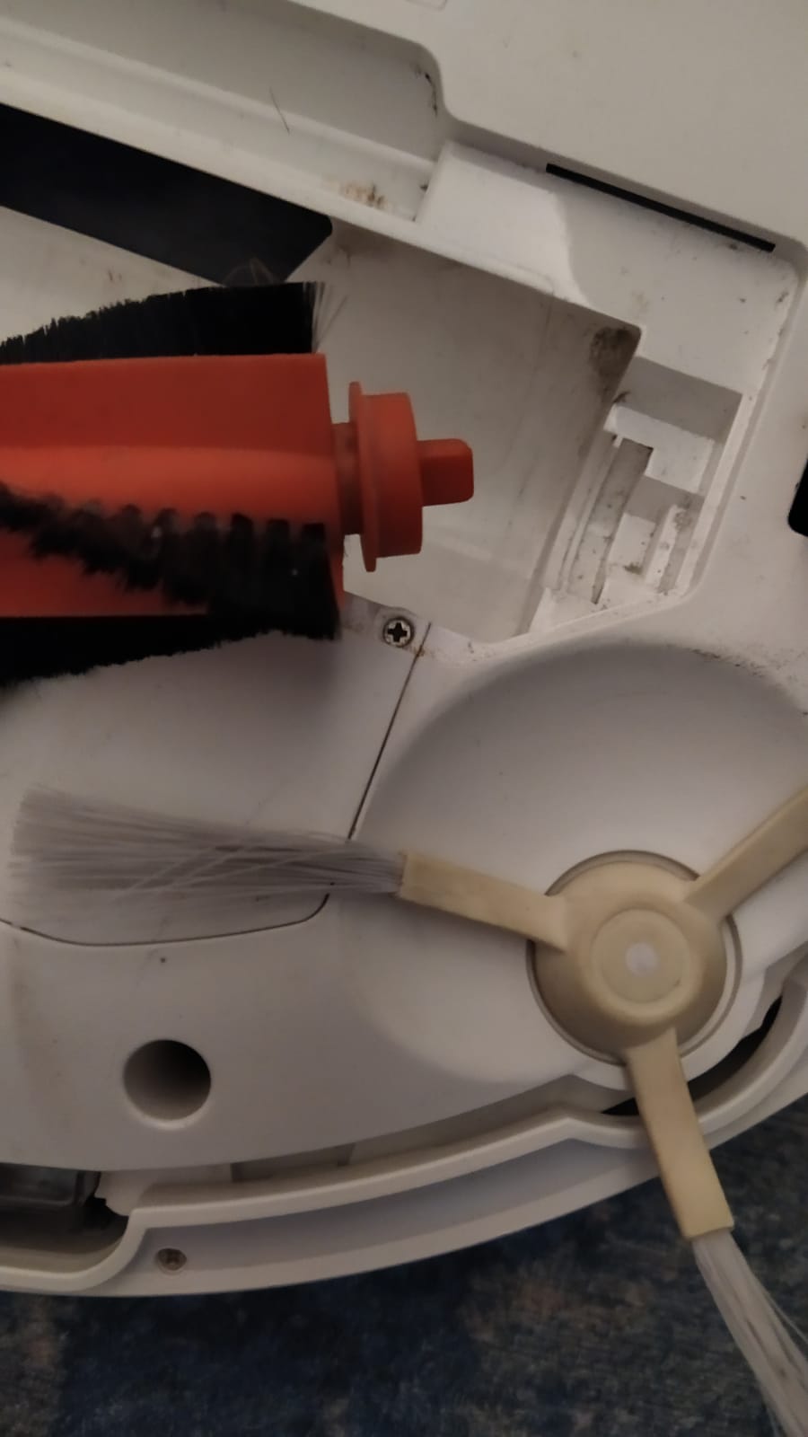

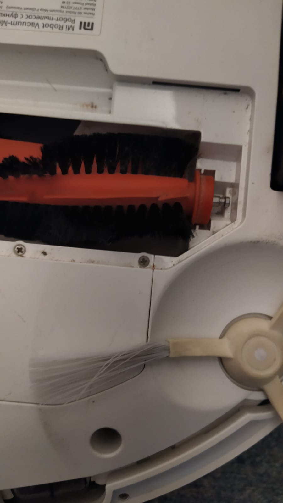

Merhaba ikinci el olanı aldım. Gayet temizdi. Fırçalarını temizledim kurulumu yaptım çalıştırdım.
Lakin bir sorun var çalışırken birden bire takur takur ses gelmeye başlıyor. Sanki bir şey yuvasından çıkıyor gibi. Ben ana fırçasından şüphelendim. Siparişini verdim ama gene de bir bilene sormak istedim. Sonra ucuz etin yahnisi durumuna düşmeyelim diye. İnternetteki ana fırça resimleriyle karşılaştırdım bizdekinin bir kafası farklı. Bir parça olupta düşmüş olabilir mi?
Yada farklı bir arızası olabilir mi diye size sormak istedim. Ses ve resim dosyaları ektedir. Teşekkürler.

Merhaba,
O metal ucun üzerinde bir parça olmalı. Çıplak değil orası.

4 yıl
Temin edebileceğim ayrı bir parça mıdır acaba. Yoksa yeni bir ana fırça siparişi verdim. Yenisi üzerinde çıkacak mı
4 yıl
Komple gelecek, merak etmeyin
Bu mesajda bahsedilenler: @suqat
4 yıl
Teşekkürler beyfendi. Gerçekten çok yardımcı oldunuz
