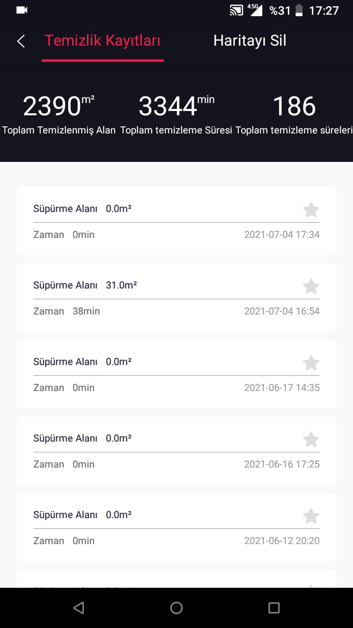

Bu arada temizlik ve şarj süresi ile ilgili uygulamadan ilginç bir ekran görüntüsü ekledim.

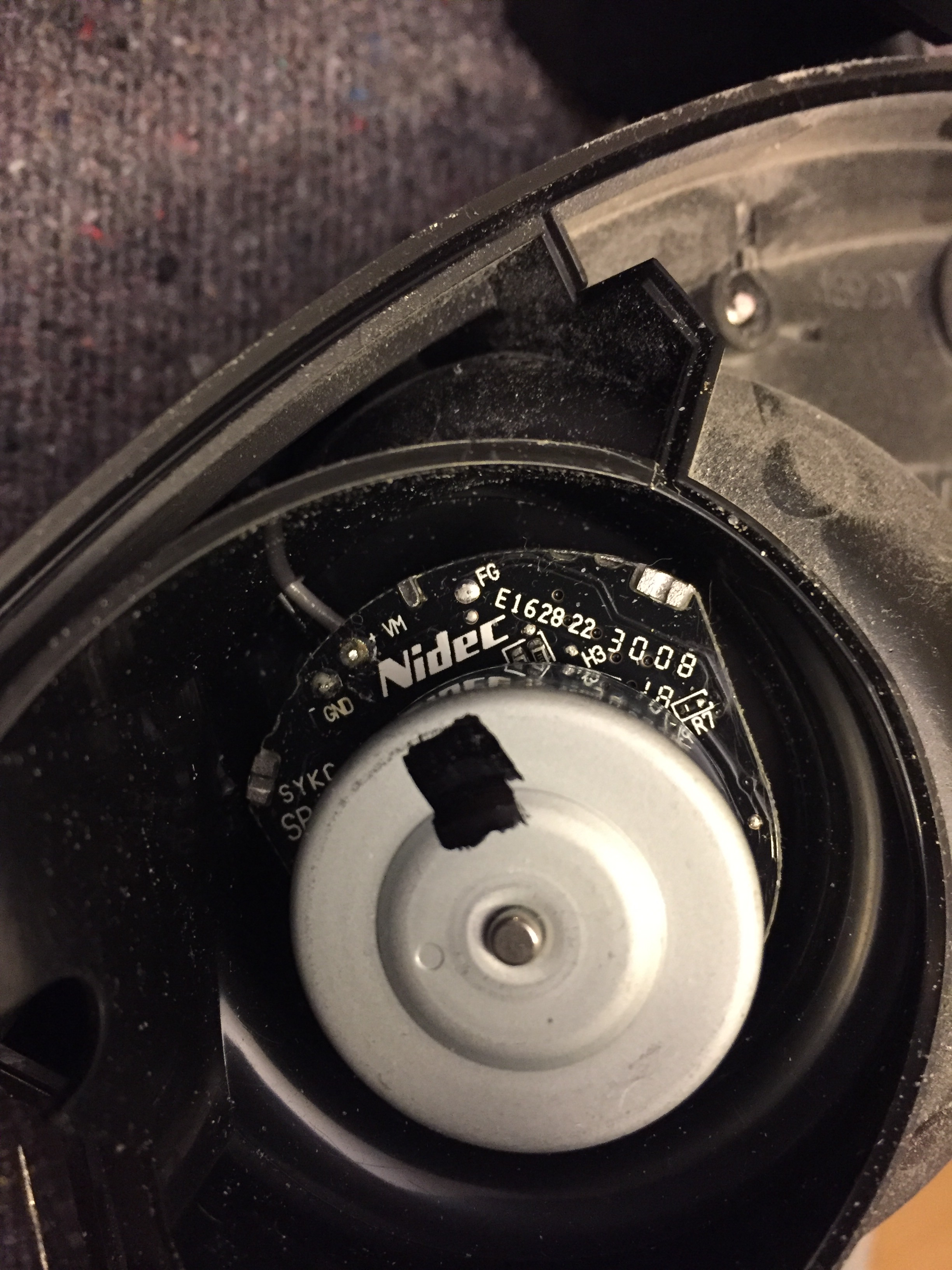

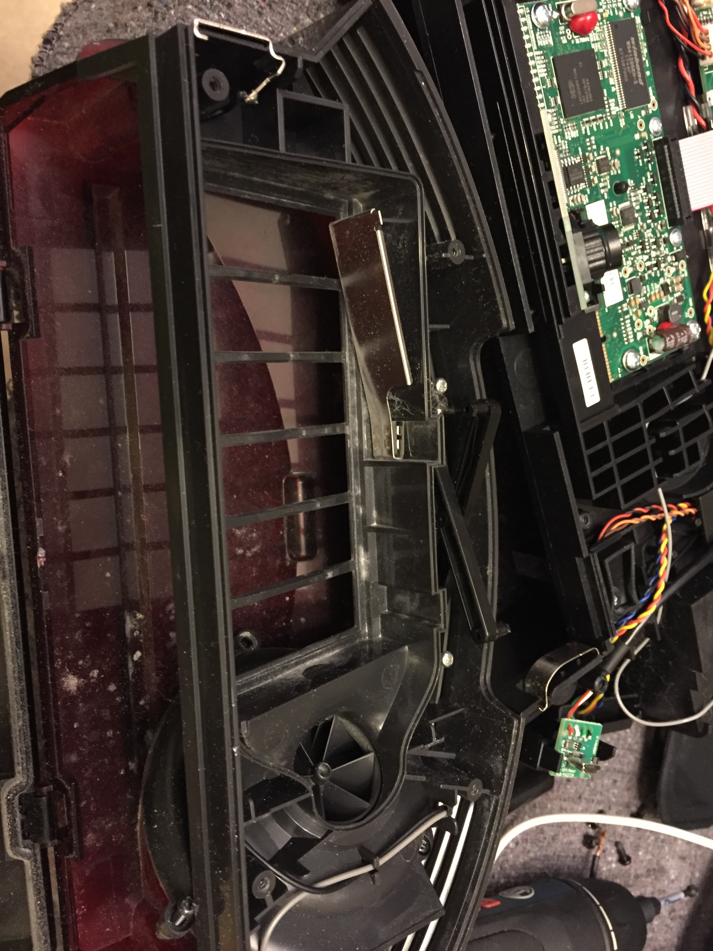

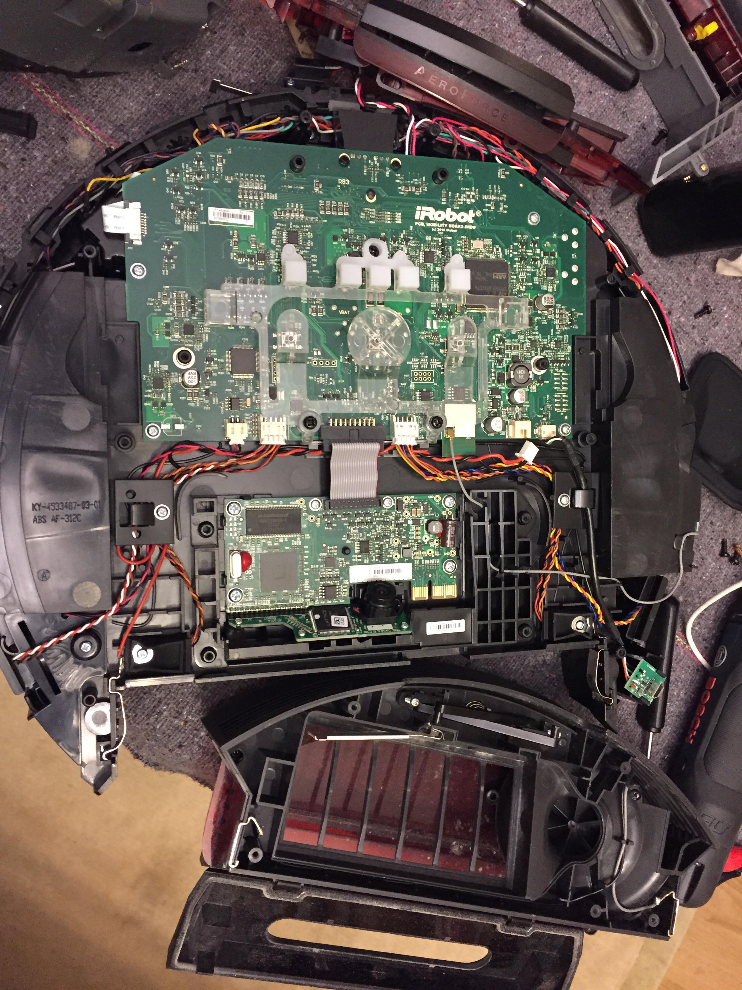

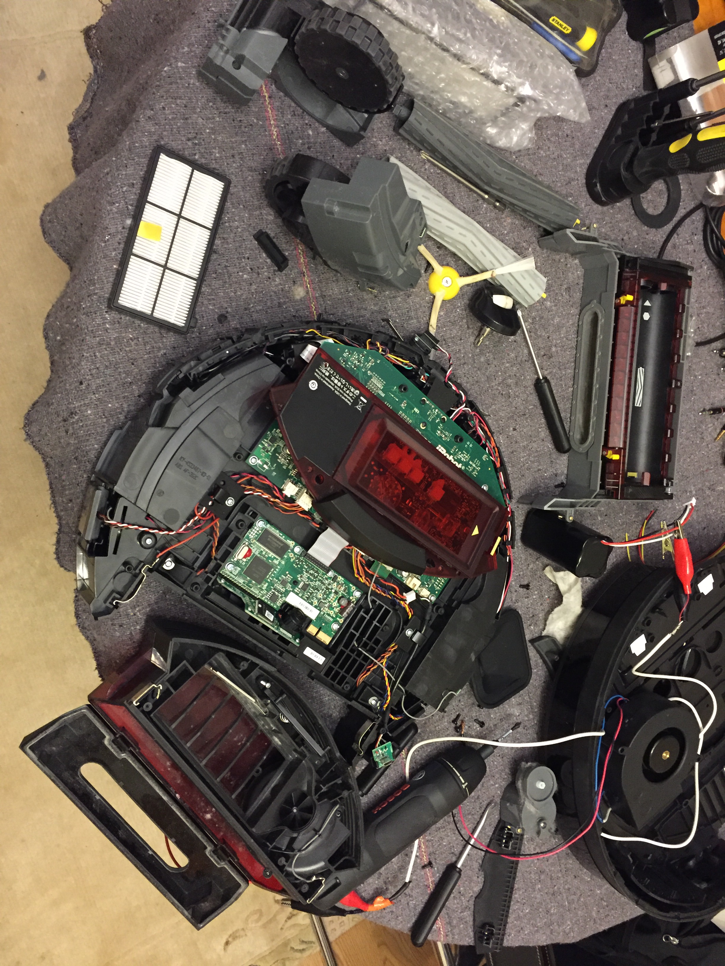

Tatil gecesinin bir saatinde, Niğde’den çok yaşlı Zafer dedemizin torun hediyesi robotunu tamir ediyorum.
Servise gitmiş, çok para istemişler, dün aradı ağlamaklı.
‘Bozdum herhalde, toruna rezil olurum’ dedi. ‘Gönder dedem, bi tek ölüme çare yok’ demiştim. Hemen göndermiş.
PTTKargo sabahına getirdi, sağolsunlar en hızlı, en ucuz onlar. Daha kutusunda çizik yok, dedem iyi saklamış. Error 14 veriyor, hazne hatası. Servis açmamış bile, vidalar mumlu daha.
Neyse hallettim, toz haznesi konnektöründe soğuk lehim varmış.
Bu arada, son seri iRobot açmamıştım hiç, artık ‘taş gibi’ ve ‘evladiyelik’ kelimelerini kullanmamak gerekiyormuş.
Yazık olmuş efsaneye. O sapasağlam, merdivenden düşse kırılmaz plastik gitmiş, vidaların metal karşılıkları gitmiş, güzel, sağlam soketler gitmiş... piyasaya uymuş.
Ama güzel mühendislik duruyor: modüler, tek tornavida ile her yeri söküp takılabilen gerçek bir mühendis işi. 2005 yılından bu yana tekerlekler, yan fırça modülü, ana fırça modülü, ön tekerlek, tampon, düşme sensörleri aynı. Bu olağanüstü bir şey.
Bu arada, fan da Nidec olmuş, pek şaşırdım.

Da, sorun orada değil işte.
Kontaklar tertemiz ve elektriksel olarak geçirgen.
Anakarta kadar da sinyal var ama anakarttaki algılayıcı da soğuk lehim çıktı.
Biraz araştırdım, özellikle Reddit uçuyor şikayetten bu konuda. Yani kendi pazarında da üründe ciddi sıkıntılar var demekki. O kadar ki, Ebay üzerinde error 14 için sadece kontak satılıyor.
Şaşırdım, iRobot’ta kronik arıza olmazdı genelde.
