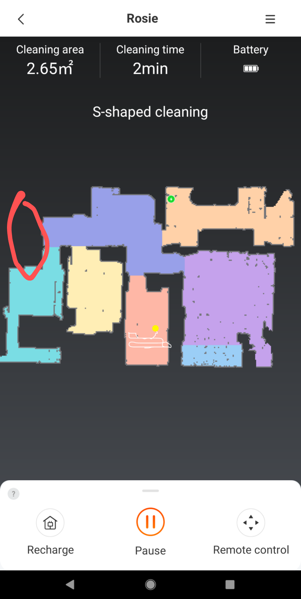

Kırmızı işaretli haritada olmayan banyoya koyup kapıyı kapattım. Haritada temizlediği yeri mutfak olarak gösteriyor.
Bu mesajda bahsedilenler: @estamemuchoo , @Hepsirobot

4 yıl
Bir yere taşıdığınız da ya üstündeki tuşla yada kumanda ile yada uygulamada kumanda tuşu ile çalıştırın
Ozaman sıkıntı ortadan kalkar
Harita kısmı direk uygulamadan çalıştırırsanız haritada son noktasından start alır ve mevcut haritayı kullanmayı tercih eder
Size tavsiyem böyle manuel götürüp temizlik yaptıracağınız alanları (balkon banyo vs. )
Ayrı haritalandırma yaptırmanız
Yanılmıyorsam 5 adet harita hakkınız var < Resime gitmek için tıklayın >
