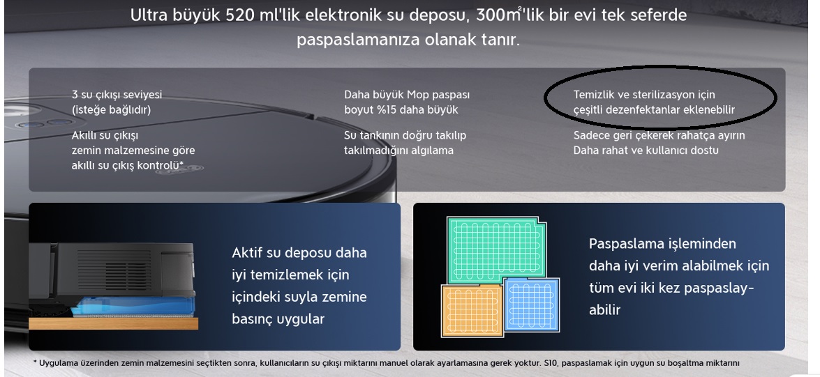

S10 için ;
Ürün açıklama kısmında 'Temizlik ve sterilizasyon için çeşitli dezenfektan eklenebilir.' yazıyor.
Burdan ne anlamalıyız?
4 yıl
Aynı geri bildirimi yaptım, kaldırıyorlar o görseli.

Üreticinin kendi websayfasında çeşitli dezenfektan ekleyebilirsiniz yazıyor, nasıl bunu sadece su ekleyine çeviribiliyor, halbuki yukarıda atılan resimde olması gerektiği gibi çevrilmiş ancak aman su pompası arızalanırsa garanti dışı bırakalım diye su ekleyin yazmaları gerçekten saçma yani. s9 konusunda su poması arızasından yaşananlardan sonra böyle bir yol izlemesi açıkcası hiç hoşuma gitmedi.

Hocam bende aynı durumu firmaya sordum verdikleri cevap;
Öncelikle konuyla ilgili 360 firmasından aldığımız bilgi ve dönüş doğrultusunda su haricinde bir madde kullanılmasını önermediler. Bu geri dönüş doğrultusunda Sherman Teknoloji olarak açıklamalarımızda madde kullanımı konusunda resmi sitemizde düzenleme sağlanmış olup diğer tüm pazar yerlerinde de en kısa sürede düzenleme sağlanacaktır. 360 resmi sitesindeki açıklama için de bir revize sağlanacağı bilgisini almış bulunmaktayız.
S9 modelinde de benzer mücbir sebeplerle su pompası zarar görmektedir. Sirke, deterjan vb. kimyasal maddeler su çıkışını engellemekte ve pompaya zarar vermektedir. Bu bazen su haznesinin de tıkanmasına neden olabilmektedir.
Sherman Teknoloji ve 360 firması olarak, su haznesinde su haricinde bir madde kullanılmaması gerektiğini özellikle birçok noktada belirtmeye gayret gösteriyoruz.

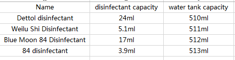

Hocam ortada bir karışıklık var ben onu anlamaya çalışıyorum. Şimdi de 360 firmasının mailini paylaşayım.
Benim bu mailden anladığım belirli dezenfektanları belirli oranla kullabileceğimi söylemiş.
Hi friend,
Thank you for using 360 S10.
Please refer to the picture and add the detergent in proportion.
1. Due to the different proportions of different brands of disinfectant, the above ratio is for reference only, please refer to the product instructions on the disinfectant package
2. The above proportion of disinfectant is only used for the disinfection of floors, tiles and other household floors
3. It is recommended to add disinfectant to the water tank occasionally to avoid long-term use of disinfectant to cause damage to the water tank and affect normal use
4. After each addition of disinfectant, fill the water tank with clean water. Please clean the water tank promptly after use.
5. It is forbidden to add 75% alcohol in the water tank to avoid dangerous faces
If you have any other problems, please don't hesitate to contact us, we'll standby to offer help.

Aynı maili az önce ben de aldım.
Alkol konusundaki uyarısı haklı ve yerindedir.
Üretici firma aydınlatıcı bir cevap vermiş.

Ara ara koyabilirsiniz; alışkanlık yapıp da hep koymayın demiş. 😁
Bu mesajda bahsedilenler: @axXxo
4 yıl
Orijinalden alıntı: needacar
O kısım çok iyi . Tabi her seferinde kullanmak belki zarar verebilir ancak ara kullanmanın zararının olmadığı böylelikle firmanın cevabıyla tastiklenmiş oldu.
