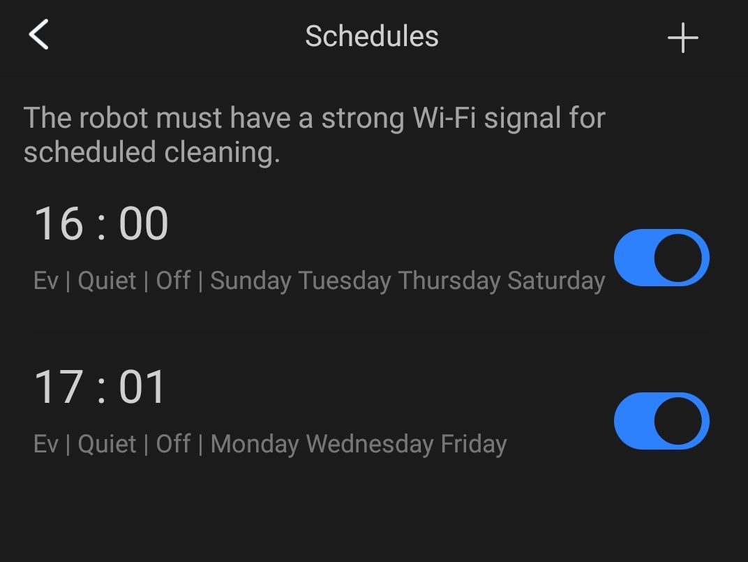

Selamlar,
Roborock s5 max da birden fazla harita nasıl kayıt ediyoruz? (edebilir miyiz?)
Planlı temizlik için farklı günlerde farklı harita kullanmak istiyorum. Mevcut haritayı kullanarak yeni bir plan oluşturmaya izin vermiyor i.
4 yıl
Merhaba,
buradan bakabilirsiniz. Önemli olan building layout kısmında multi-story seçeneğini seçmeniz

Arkadaşlar selam, ilk denediğimde oluşturduğum 2.planı kayıt etmiyordu. Ama az önce kayıt etti.
Deneyip bilgi vereceğim. Teşekkürler
Bu mesajda bahsedilenler: @bjQ7 @meox12
