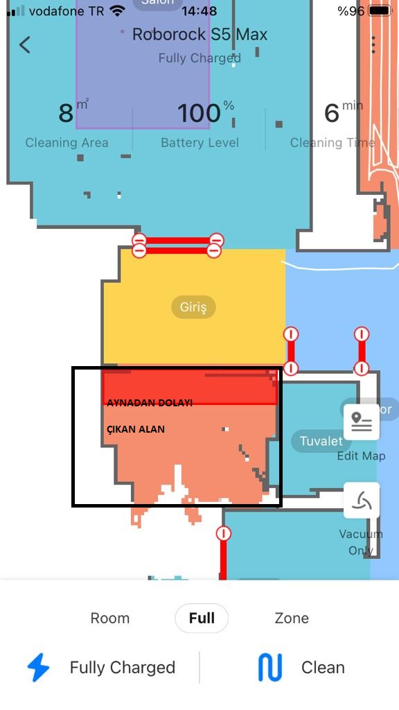

Lidarlı robotlarda aynadan dolayı bir alan çıkar. ilk haritalamayı aynayı alttan kapatarak harita çıkarıp, sonra aynanın olduğu yere sanal duvar çekerek ya da çıkan alanı yasaklı alan seçerek çözebilirsiniz.
Bu mesajda bahsedilenler: @dmxemoo

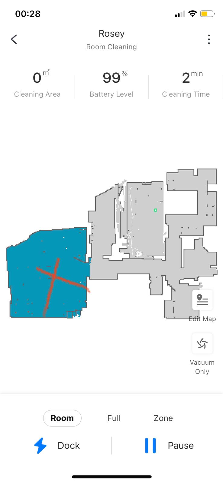

Merhaba s5 max cihazımız var. Haritalandırmayı yaptım. Carpı ile işaretlediğim yerde olmasına rağmen kendini baska odada görüyor süpürme yapamıyor. Daha önce harita bozuldugu için haritalandırmayı yaptım şimdi de böyle oldu. Yardımcı olur musunuz.
4 yıl
Robotu elinizle bir yere koyduğunuzda bulunduğu yeri benzetme durumu olabiliyor, özellikle çevresini tanımasını zorlaştıran eşyalar varsa çamaşırlık vs gibi, duvar dibine koyup bir tarafında siz durarak başlattığınızda ya da haritalama yapmadığı bir yere koyunca bir an benzetip yanlış konumlandırma yapabilir. Haritalamada sorun yoksa elinizle taşıdığınızda odanın merkezi bir yerine koyup başlatırsanız sorun olmaz bence. Mümkün olduğunca docktan göndermek daha iyi tabiki.
Bu arada dockun bulunduğu oda haritanızda kapalı şekilde çıkış yolu yok görünüyor, diğer odalara geçişte sorun olabilir. kapı açık odayı temizletirseniz düzelir sanırım.
Bu mesajda bahsedilenler: @mabel987
