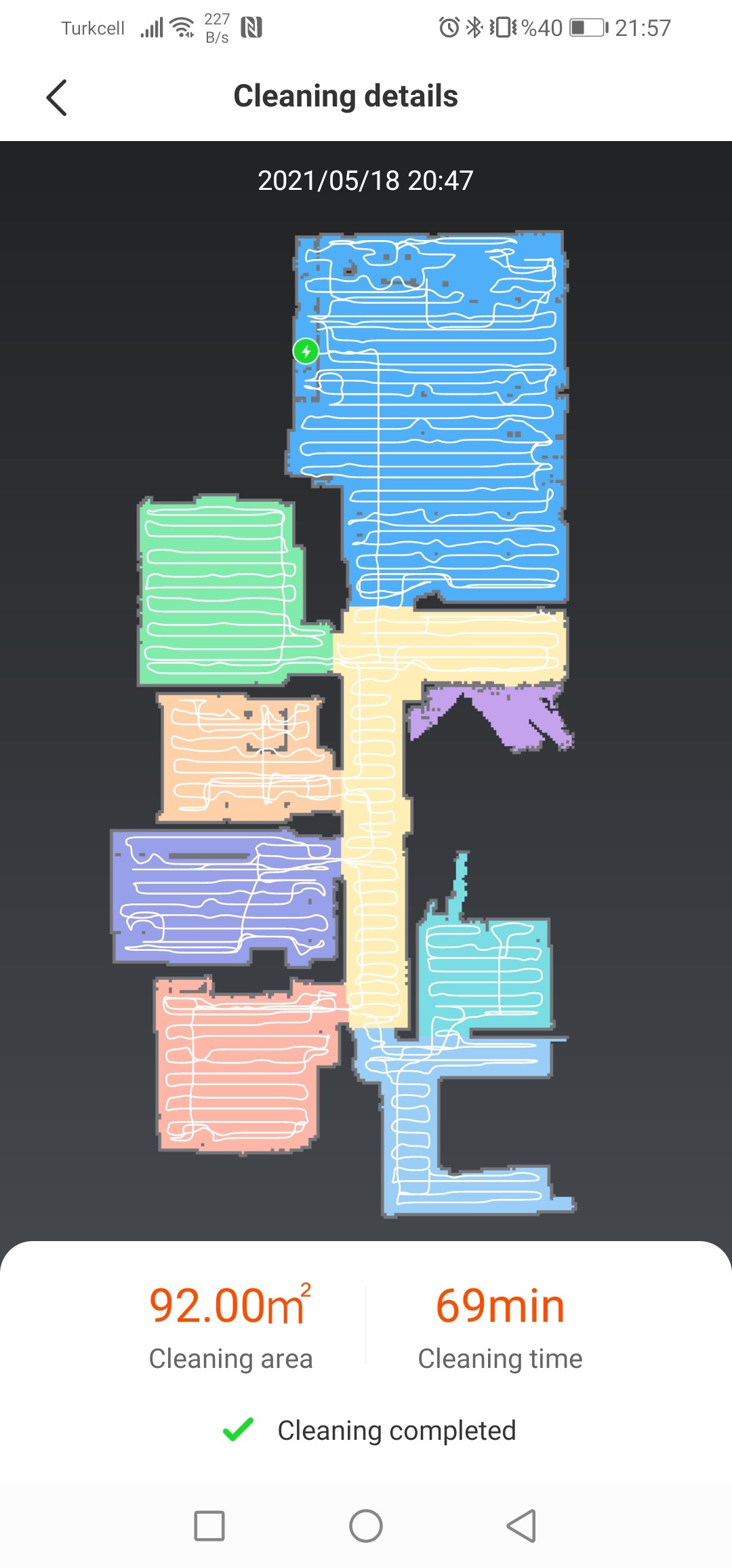

İlk komple ev temizligimizin sonucu şöyle çıktı. Mutfakta girebileceği bazı yerlere girmemiş görünüyor. Salonda saçma bir çapraz hareketi var ve yine salonda geçen gün girebildigini gördüğüm masanın altına girmemiş. Belki baska sebebi vardır. Görev tamamlanmış görünüyor ama salonu en son yaptı ve 1 çizgi şarjı vardı. Acaba yarım bırakıp sarja mi gitti, 1-2 saate anlaşılır o. Bir de fazladan yer mi görmüş ne olmus, haritayı anlamadım.

Merhaba,
Bende A10s i kullanmaya başladım ve çok memnun kaldım. Detayları aşağıda yazacağım ama önce sizin yazdıklarınıza yorum yapayım.
O çapraz gördüğünüz odadan çıkıntılar pencere, kapı veya aynadan dolayı lidar sensörün gördüğü alanlar. Görmüş ancak girememiş dolayısıyla odanın bir parçası değiller.

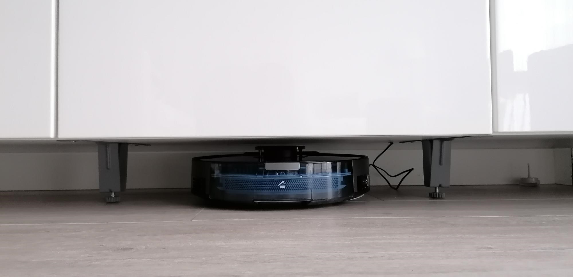

Benim cihaz geldiğinde önce şarj ünitesini kurdum ve Ali Bey in önerisi ile (min 3h demişti) 24h şarjda beklettim. Ben şarj ünitesini salonda tv ünitesinin altına yerleştirdim. Yükseklik 11 cm ve buraya çok rahat girip çıkabiliyor. Fotoğrafta görebilirsiniz.
İlk haritalama için yine Ali Bey in önerisi ile tüm fırçaları çıkardım. Engel olabilecek sandalye sehpa vs her şeyi kaldırdım. Yaklaşık 10-15 dk da evin haritasını mükemmele yakın bir şekilde çıkardı. Haritada mor renk ile görünen çapraz bölge koridordaki vestiyer dolabın yere kadar olan aynasından gördüğü sanal kısım. Ayrıca açık mavi renkli giyinme odasının ucundaki çapraz uzantı çizgide ebeveyn banyosu, kapı ve ışık açık olunca oraya da öyle bir uzantı koymuş. Ancak temizlik sırasında zaten mermer de olduğu için oralara girmiyor, girmeye de zorlamıyor.
Haritalamanın ardından fırçaları takıp aynı şarjla tüm evi tam temizlik yaptırdım ve 69 dk da 92 m2 alan süpürerek şarj istasyonuna döndü. Haritayı ekledim. Tam şarj sonrasında bütün evi sildirdim, silerken de ayrıca toz topluyor.
Haritada görülen gri noktalar ve bölgeler koltuk, masa vs ayakları ile mobilyalar. Buradan da görüleceği üzere çok net ve temiz bir harita çıkardı. Uygulamanın kullanımı çok basit, başla dediğinizde tüm evi otomatik temizliyor ve bitince şarja dönüyor. Toz ünitesi takılıysa süpürme yapıyor. Mop ünitesi takılıysa mop yapıyor. Hangi ünite takılıysa otomatik olarak o fonksiyonu gerçekleştiriyor.

Hocam ben cihazdan memnunum. İlk çıkarttığı haritayı 15 dk da çıkarttı ve çok nizami olarak. Bunlarda sorun yok. Aldığım günden beri 2-3 kez oda temizliği yaptırdım, onlarda da sorun yok. Bugün ilk komple temizlikte çıktı problemler. Vardir sebepleri mutlaka, zamanla öğrenecek diyorum.

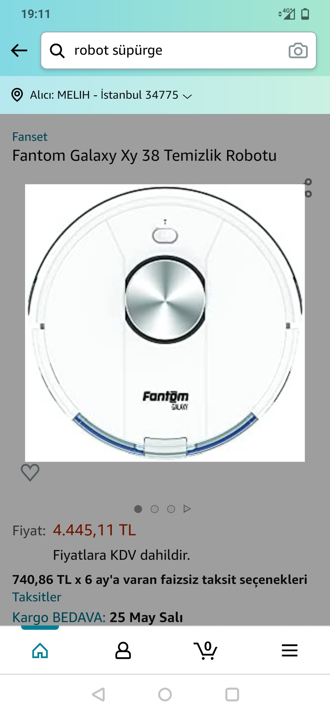

Amazon satici. Çok pahalı
4 yıl
Düşün biz neredeyse aynı cihazı yarı fiyatına yakın aldık 🥳🎉👍

LinkedIN üzerinde beni takip eden Fantom yetkililerine defalarca yazdım, fiyat politikalarının yanlış olduğunu, kendi maliyetlerinin bu rakamın yarısından az olduğunu anlattım. Fantom servis ağının zaten mevcut olduğunu, müşteri güveninin tam olduğunu söylediler ve oradan sonra sustum.
Hala ev robotunu elektrik süpürgesi kafası ile satabileceklerini düşünüyorlarsa çenemi yormama gerek yok.
