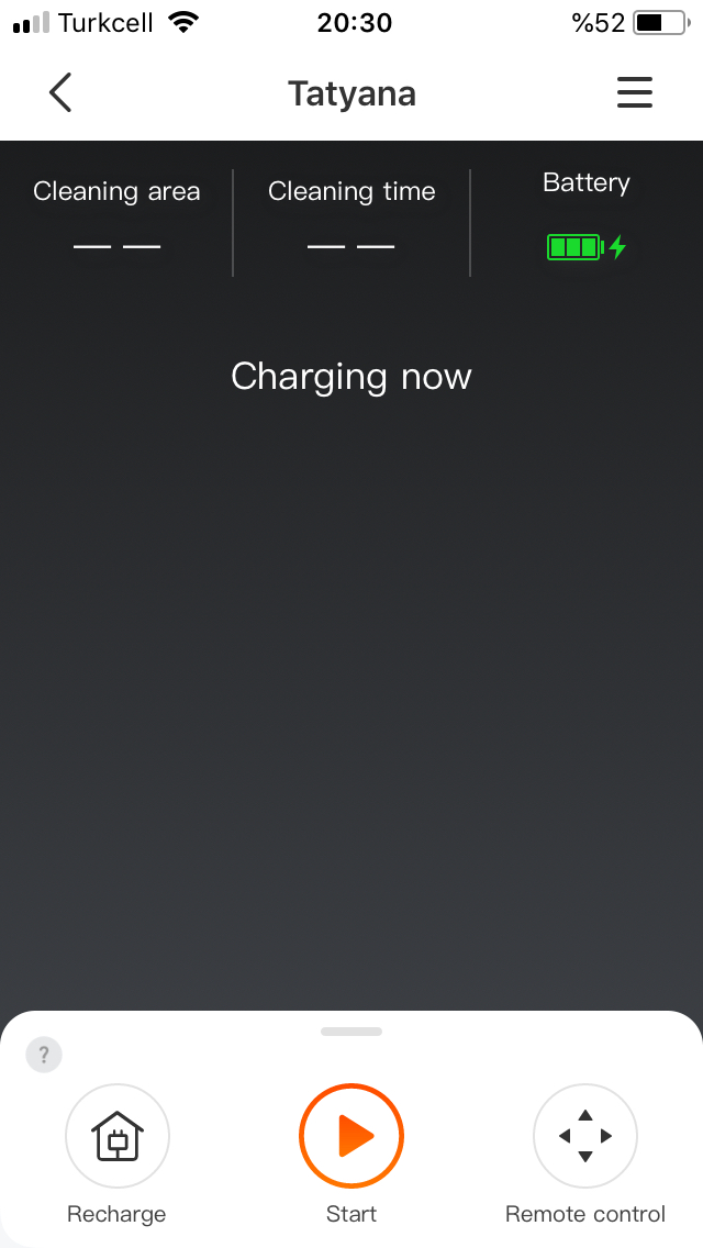

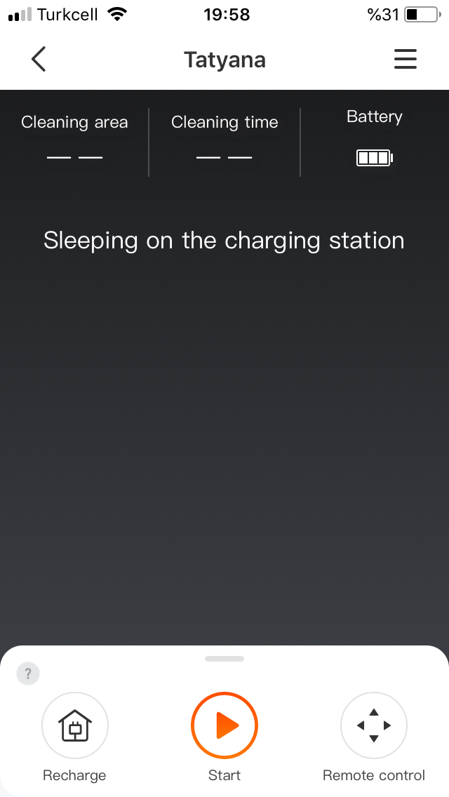

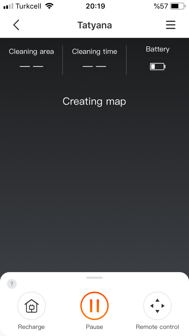

Hocam şöyle göstereyim;
1-Şarja gönderiyorum ve şu görsel çıkıyor,
2-Şardayken kısa süre sonra uykuya geçiyor,
3-Sonra cihaz üzerindeki ışıklar sönüyor ve 2 saat kadar şarj olduğu için çalıştırıyorum, fakat 5 dakika çalışmadan şarj istiyor
4-Şimdi tekrar şarjda ,
5-Kısa bir süre sonra şarj 2 diş birden artarak 3 diş gösteriyor ve kendini uykuya alıyor,
umarım bir noktada hata yapıyorumdur da bataryada sorun yoktur
Edit: Şimdi üniteden batarya fişini çıkarıp direkt makinaya taktım şükür şarj oluyor, demekki bu meret geldiğinden beri hiç şarj tutmamış. Anlaşılan o ki ya şarj ünitesinde ya da makinenin altındaki şarj pedlerinde bir sorun var. Yada yan fırçalar tam şarj pedinin üstüne geliyor, belkide o engelliyor şarjı, artık deneyerek bulmaya çalışıcam

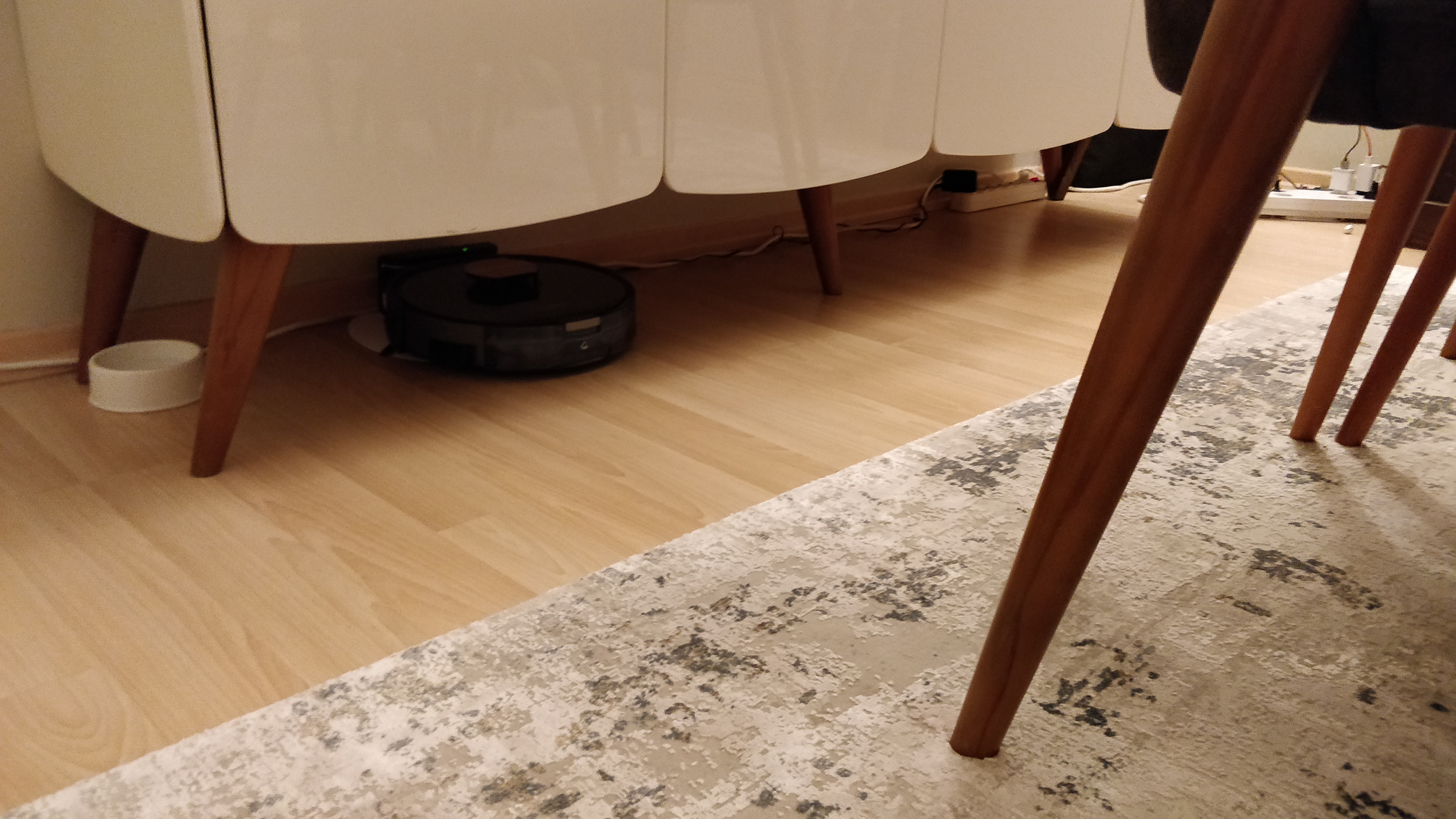

Ev büyük herhalde
Haritan nerede ?
Görülmüyor
Evde takılacağı ne var ne yok herşeyi koltuk üstüne vs koyunuz
Fırçaları çıkar ( A10s de ilk haritalama da gerek yok robot minumum da yapıyor ama eviniz büyükse her mah önemi var 😁 )
Dock ı evin ortasına mümkünse koy
Sağında solunda 1m için de eşya olmasın ( mesala ben konsolun altına koydum 1m yada 1.2 m kadar ayak açıklığı arasında karşısında sandalye var bazen recharge için geri döndüğünde kafası karışabiliyor
Full şarj olduktan sonra tekrar şarj istemesi normal değil
Benim ki 56 dk çalıştıktan sonra tek diş şarj ile geri dock a dönmüştü
Acaba dock un önündeki beyaz plastiği tam oturuyor mu ?
Bi fotoğraflandır
Çünkü o kısmı çok hoşuma gitmedi benim de önce diğer robotlarda olduğu gibi ıslak mop için yapıldığını düşünmüştüm ama bizim robot da mop oraya denk gelmiyor
Dock ın daha stabil kalması için yapılmış
Bir de böyle deneyimleyin olmazsa firma ile görüşmeniz gerekecek yada Ali bey belki bir akıl verebilir < Resime gitmek için tıklayın >

Üstadım direk nokta atışı teşhisiniz. Pedin üstüne tam oturmadığı için şarj almamış, şükür bunu da aştık sayenizde, yakın olsakta bir teşekkür kahvesi ısmarlayabilsem :)

Bu sorunu ben de yaşadım.
ben pedin parkeden dolayı zemini vakumlamamasina bağladım durumu, sonuç olarak çıkarttım onu.

İ
4 yıl
Ped kalıp gibi olduğu için engebeli parke varsa dediğiniz gibi bir taraf havada kalıyor ve cihaz şarj olmuyor, üniteyi düz bir zemine taşıdım şimdi sorunsuz yanaşıyor şarja
