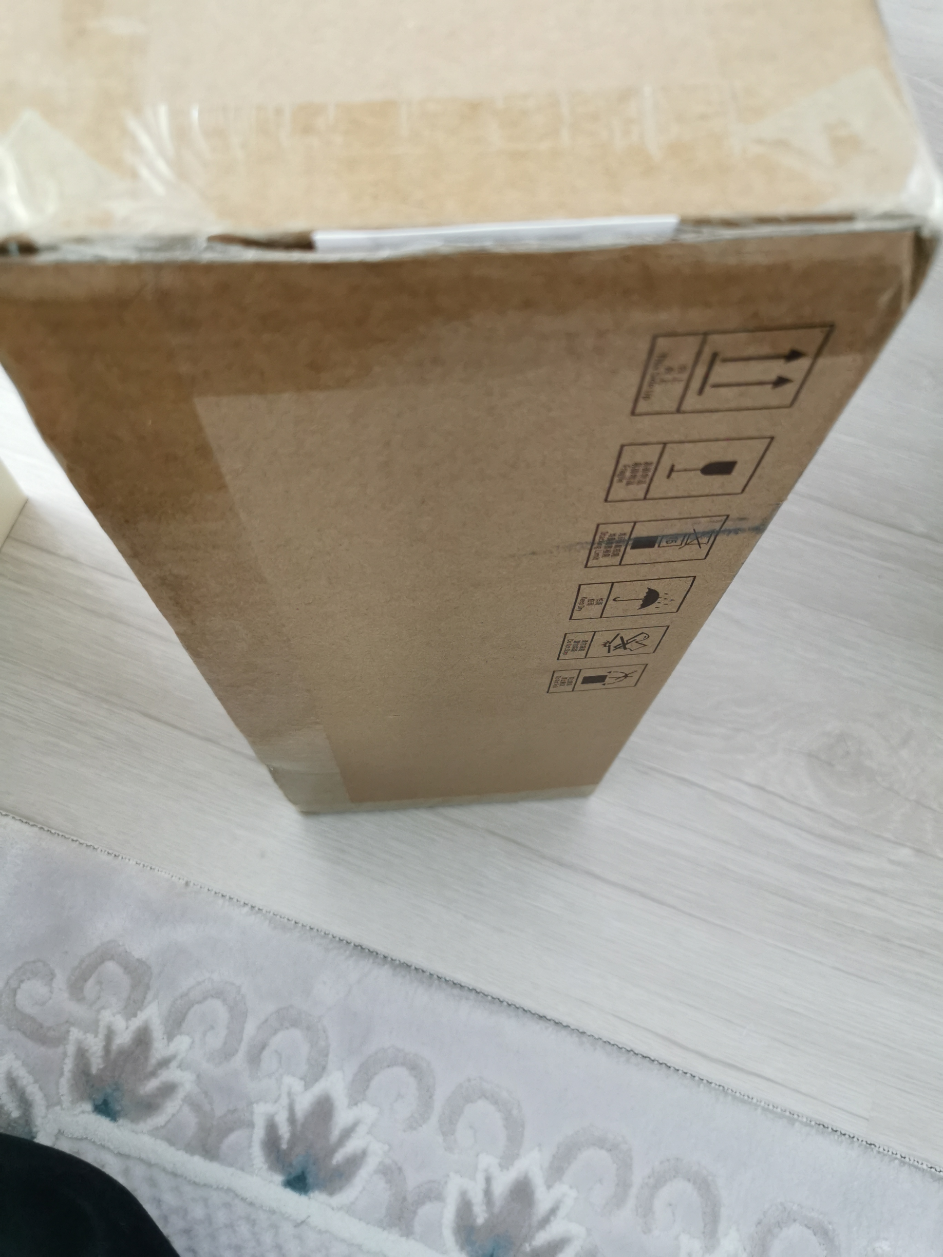

Ayrıyetten sonradan farkettim ürünün en dış kutusunda iade yazıyordu ve ürünü kontrol ettim herşeyi sıfır ama mop bezi daha önceki gibi kenarları boşluklu deil tam boy göndermişler bu sefer.

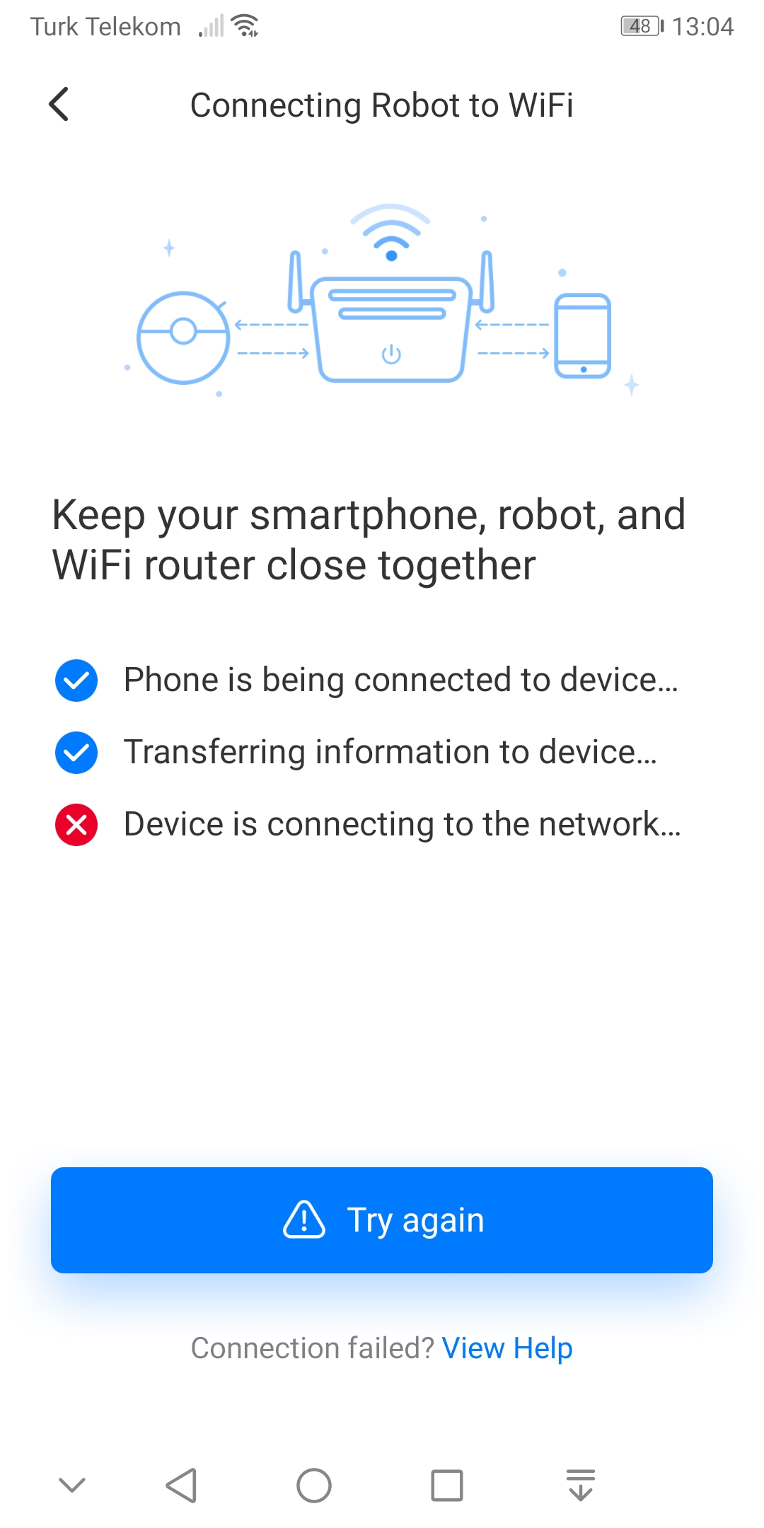

Iyi günler herkese, roborock s5 max cihaz aldım dün ulaştı elime ama bir türlü wifi bağlantısı yapamadım. Telefonu cihaza bağlıyor ama network sorunu veriyor. Çözümü bilen var mı?
Robot modem/router'dan IP alıyor mu?
İlk 2 seçenek mavi tik alıyor, network bağlantı kısmı olmuyor, sanırım ip alamamış oluyor
S5 Max'im yok ama sorun IP sorunu gibi. Önce modeme reset atın, daha sonra S5 Max'a reset atıp bir deneyin, alttaki linkte reset adımları var.
https://www.hardreset.info/devices/xiaomi/xiaomi-roborock-s5-max-robot-vacuum-and-mop/hardreset-second-method//

Böyle bir hata veriyor
Modemin yani Wi-Finin 2.4ghz olduğundan emin olmalısınız. Robot süpürgeler 2.4 ghz ye bağlanabilir.
