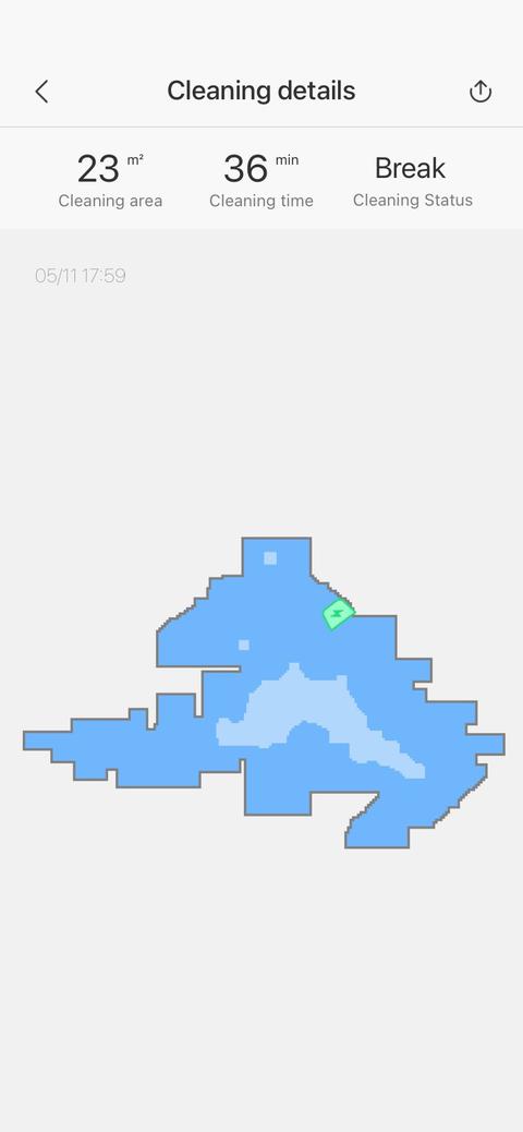

Arkadaşlar selam,
Dream Vacuum F9 geldi. Kurulumunu yaptım. Ancak şarj ünitesini bulmakta sıkıntı yaşadı. Modem yakın. Bunun için ne yapabilirim. Ayrıca banyo ve koridoru temizlemesini istedim, aşağıdaki gibi bir harita çıkmaya başladı. Gerçekle alakası olmadığından durdurdum. Şarj ünitesine git dedim bulamadı. Ben de elimle kaldırıp şarja götürdüm. Nerede hata yapmış olabilirim. Bu tür sorunlar ile karşılaşan arkadaşlar yardımcı olursa sevinirim.

Kameralı robotlar ilk üç çalışmada haritasını tamamlar. Müdahale etmeden kendi yerine dönebilmesi için ilk bir kaç kullanımda engelleri kaldırınız, fırçalarını çıkartınız.

Ali Bey @Hepsirobot teşekkür ederim. Yerini bulamaması normal mi? 3 tarama sonunda kendisi bulur mu? Toplamda 10-15 m2 yeri ilk haritalama da bu kadar uzun sürede yapması normal midir? Ayrıca fırçaları derken hem yan fırça hem de içindeki fırçayı da mı çıkartayım?

Evet, tüm fırçaları çıkartın, hatta alttaki fırça koruma kalkanını da. Fanı da en düşükte çalıştırın, mopu zaten ilk seferinde takmamışsınızdır. Bu şekilde daha rahat çalışır.
https://hepsirobot.com/robot-supurge-kurarken// sayfamızdan faydalanabilirsiniz.
