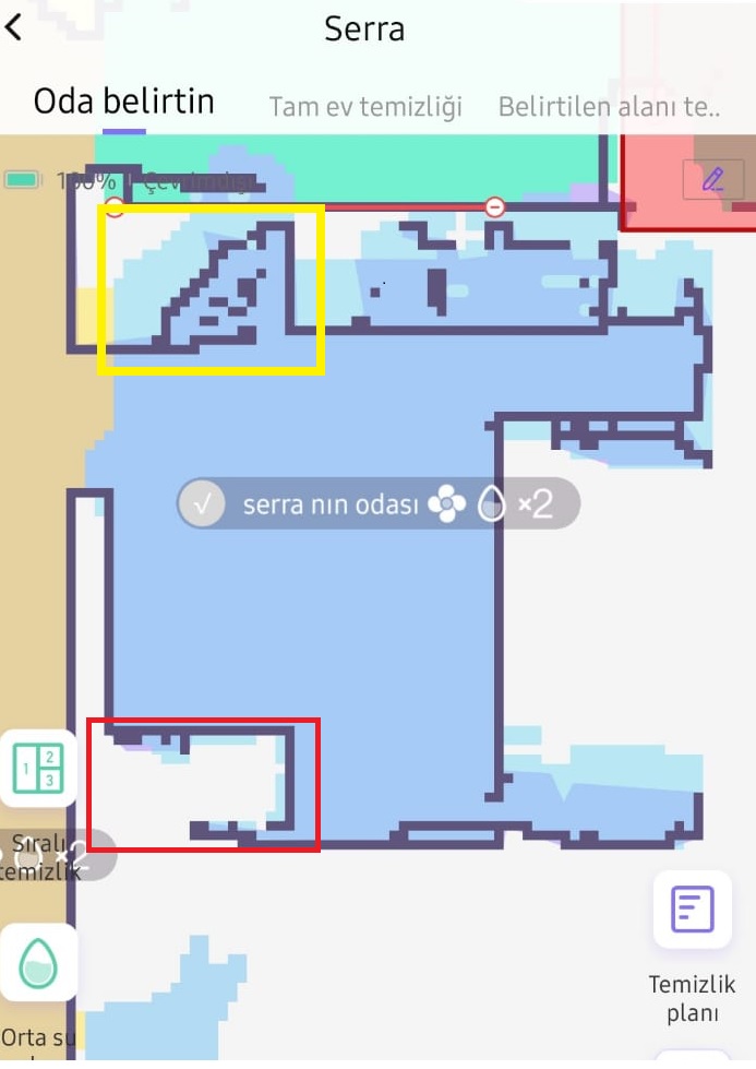

Benim haritada bir odanın görselini paylaştım;
Sol altta kırmızı ile şaretlediğim girinti normalde odaya ait ama orada komidin olduğu için (ilk harita ve devamında hep orada) robot orayı siyah çizgi ile sınır oalrak kayıt etti. O komidini oradan çekip denemedim ama, yine aynı haritanın sol üst köşesinde sarı ile işaretlediğim alan odanın içine doğru açılan kapının arkası. Kapıyı zik zak şeklinde siyah ile sınır çizsede; bazen temizlik görevinde kapıyı kapattıyorum ve arkasına hemen girmesede bir sonraki görevlerde girerek haritaya mavi olarak haritaya (daha eski haritada orası tamamen alan dışıydı yani beyazdı)dahil etti hocam ama, sınır olarak siyah çizgi ile odayı o köşe için kare yapmadı(kapı kimi zaman açık, kimi zaman kapatılıdığıi statik olduğu için netleştiremiyor sanırım)
Haritada ki komidinin yerini ilk fırsatta değiştirip robotun tepkilerini, harita görsellerini paylaşacağım.
