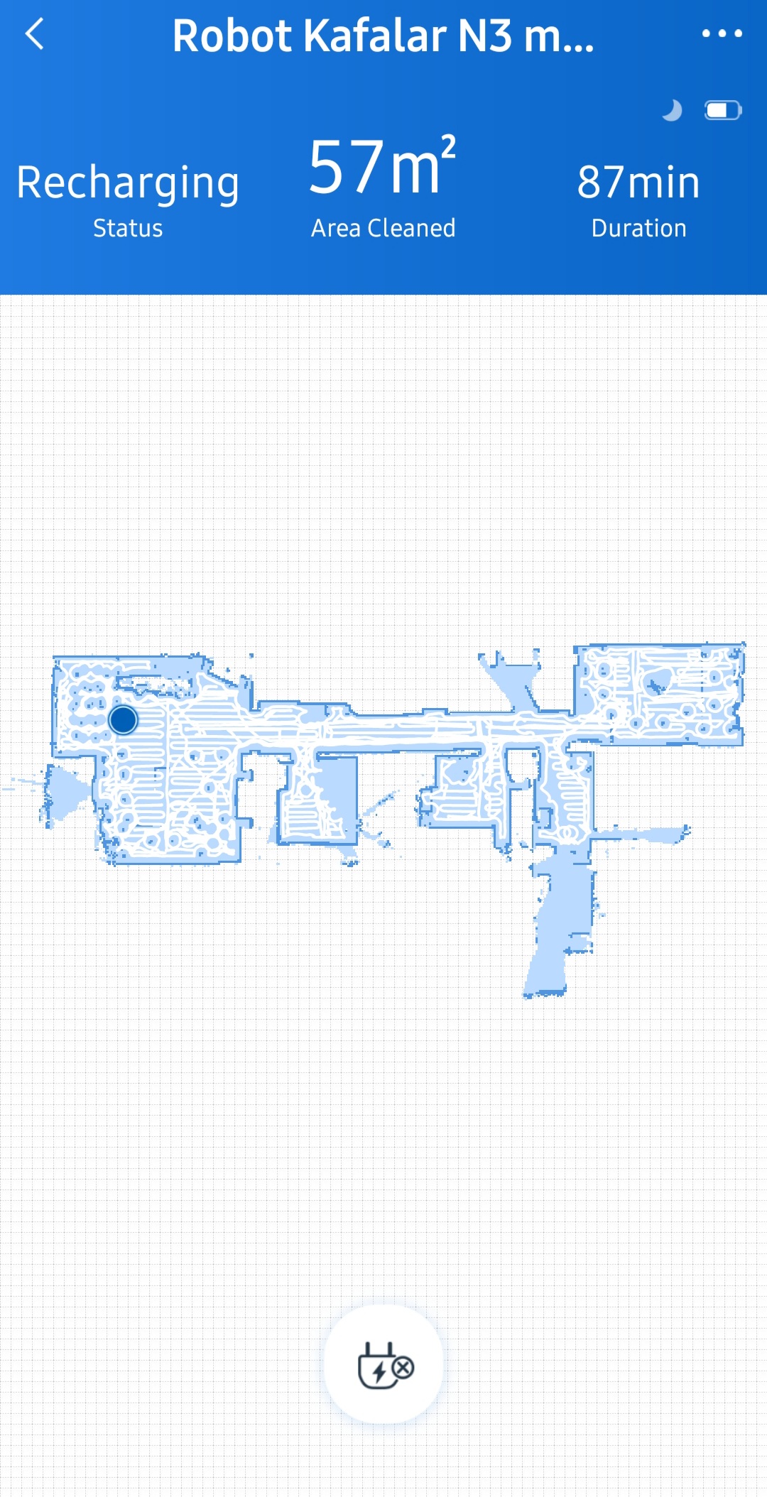

Bugün Ecovacs N3 max'le farklı bir ilk haritalama yapayım dedim
Evin düzenine müdahale etmeden(düzensiz düzeni:) ) doğal haliyle zorlu bir parkurda ilk haritalama yaptırdım.
Sandalyeler, sehpalar, kızımın irili ufaklı oyuncakları ( ayıcık, scooter, salıncak vs vs) oyun matları, puf yastıklar yerdeydi sadece kenara yığdım. Birde şarj kablosu gurubunu yerden kaldırdım. Hee salondaki halı kılıflarınıda kaldırmadık, normalde halılar 1.7cm yüksekliğinde kılıfların özelikle köşelere denk gelen noktalarda kılıf katlaması olduğu için 2cm fazla bir yükseklik mevcut. Robot o köşelerin sadece birinde kılıfı dolar gibi oldu ama ne yaptıysa dolanmadan kurtulup yoluna devam ettik. Yere kadar olan ayna ve camları maskelemedim yani robot o noktalarda fazladan şarj ve zaman kaybetti. Yere kadar olan perdelerede müdahale etmedik takılmadı ama lidara denk geldikçe robot anlık mayaladı tabii ki...
Sessiz vakum modunda ilk haritalama için bir çok engele rağmen;
87dk da 57m2 temizlenebilir alanı tahmini %40 gibi bir şarja bitirdi. Önceden de belirttiğimiz gibi şarj kalan bilgisi % ile değil sağ üst köşede temsili bir pil sembolü ile gösteriliyor.(yarıdan biraz fazla-kalan %60 gibi)
Yemek masasının sandalyeleriyle baya bir savaştı standart ölçü robotlardan bir tık daha küçük ve alçak olduğu için bu durumu çok iyi kullanıyor cihaz

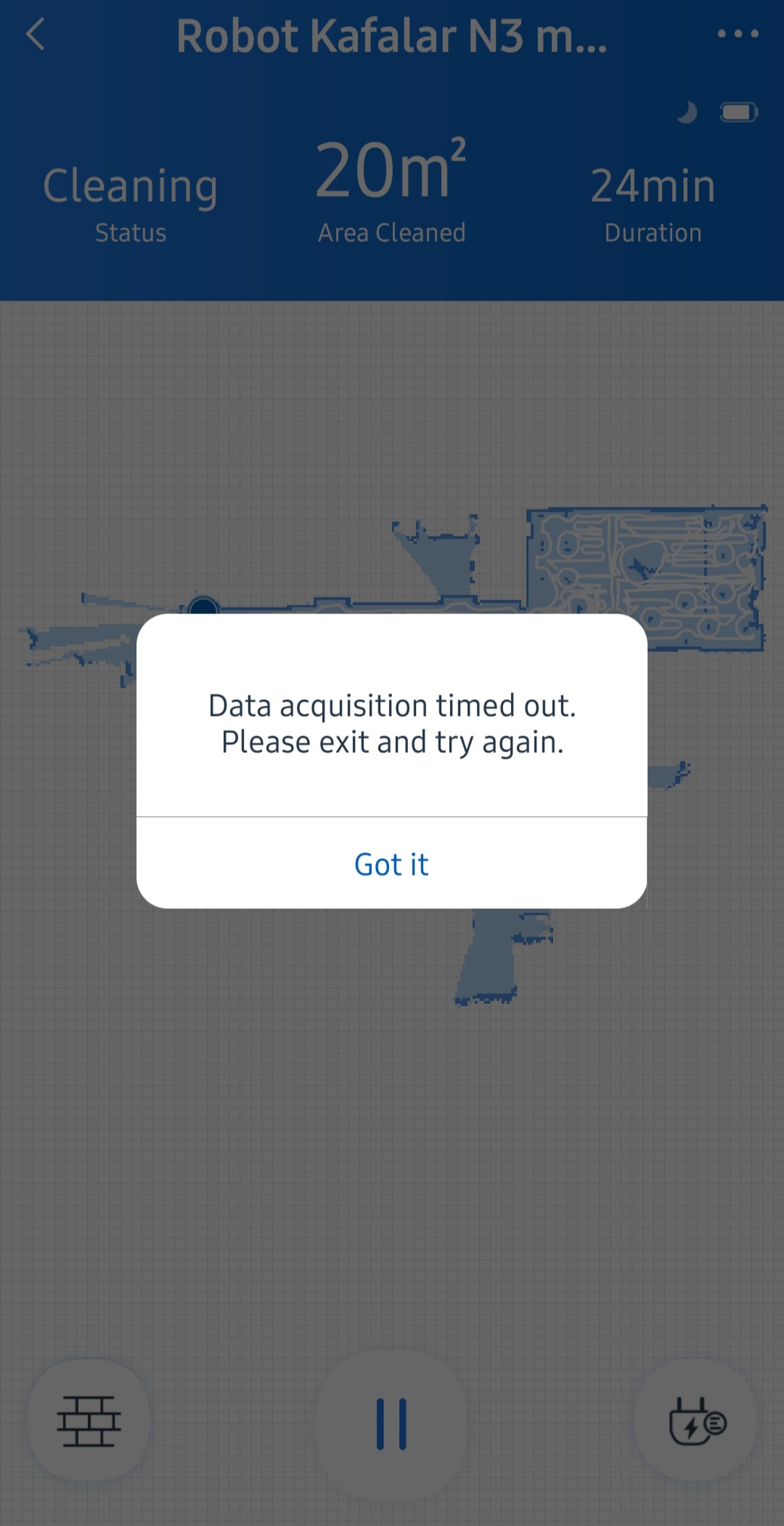

Bir kere şu bildirimi aldım
Uygulamadan çıkıp tekrar girdim sorun yok.

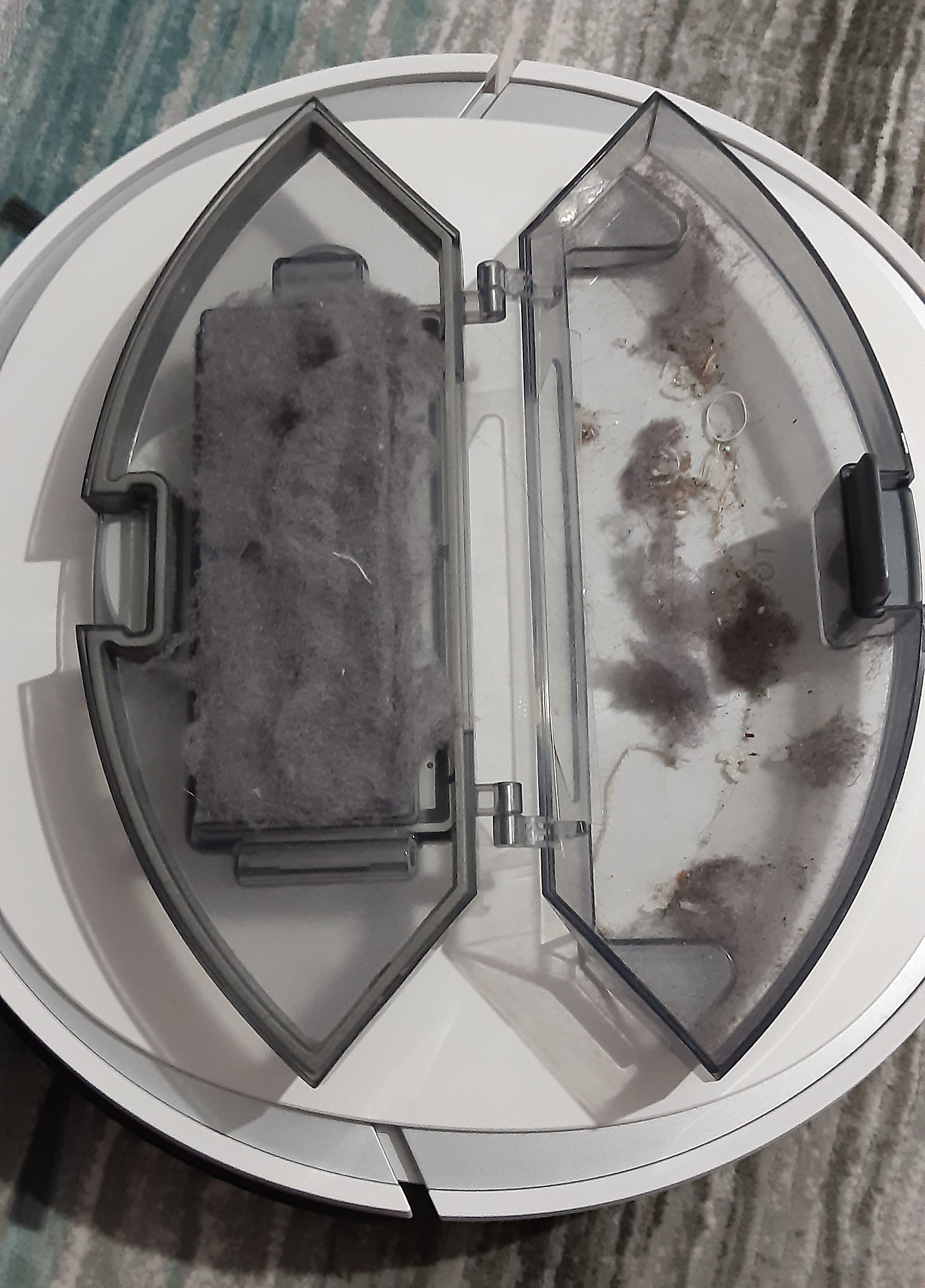

Daha dün ve bugün salon ve kızımın odası hariç kalan yerleri 3 farklı robotla süpürtmüştük ancak Ecovacs N3 max in sessiz (600pa) moduyla sıfırdan harita çıkarırken topladıkları;

Hocam elinize emeğinize sağlık. Ben tüm detaylar haricinde 2 günde 3 kere temizletilen evden bu tozun çıkması normal mi? Yanlış anlama hocam evin kirli demek istemiyorum tabi :) ama bence halıların tüyünü mü yoluyor ben hep buna takıyom kafayı. Yani tüyleri yoluyor ve biz buna mı şaşırıyoz acaba?

Bence deneyerek merakınızı giderebilirsiniz. Bende sizin gibiydim halıyı kazdığı için tüy çıkarıyor sanmıştım ama ilk temizlikte hazne baya bi doluydu arkasından şarj dolduktan hemen sonra tekrar çalıştırıp denedim. Sadece hepa filtresinin olduğu yerde çok az bi hav çıktı harici temizdi haznenin içi. Dedim demek ki çocukta olunca ev ister istemez kirleniyor 😊

Çok mantıklı :) ama 2 günde 3 kere temizlnmiş evden bu kadar toplaması hayret valla. Hemde haritalama işleminde sessiz modda sanırım.
