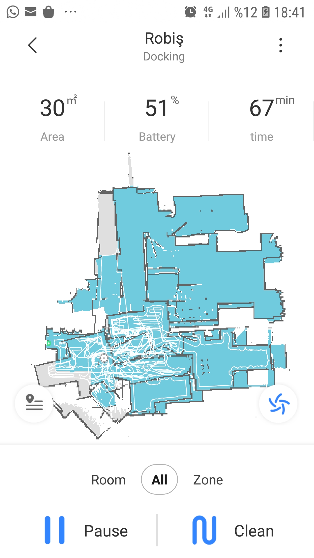

Herkese meraba. Bu 2. Mesajım ama ilkini atamadım sanırım. Sizleri meşgul edicem ama bi sorum var. Hepsirobot hocam ve arkadaşlar benim xiaomi s6 robotum var çok şükür
Çok memnun kaldım evde böyle bi cihazın olması inanılmaz bişeymiş meğer. Ancak robot temizlik yaparken çok aşırı düzensiz geziyor. İlk kullandığımda daha düzenli çizgiler şeklinde yansıyordu uygulamaya. Şimdi çok düzensiz ve temizlik bittiğinde bazı kısımları boş bırakıyor. Acaba ben eksik bişey mi yapıyorum ya da wifi heryerde çekmiyor ondan olabilir mi? İyi akşamlar.

hiç değil aslında gayet sıradan. 3+1 130 metre kare evim. Robot çok karmaşık gösteriyor temizlerken
6 yıl
Sanırım öyle, cok karışık görünüyor sanki bayq oda varmış gibi ☺️
