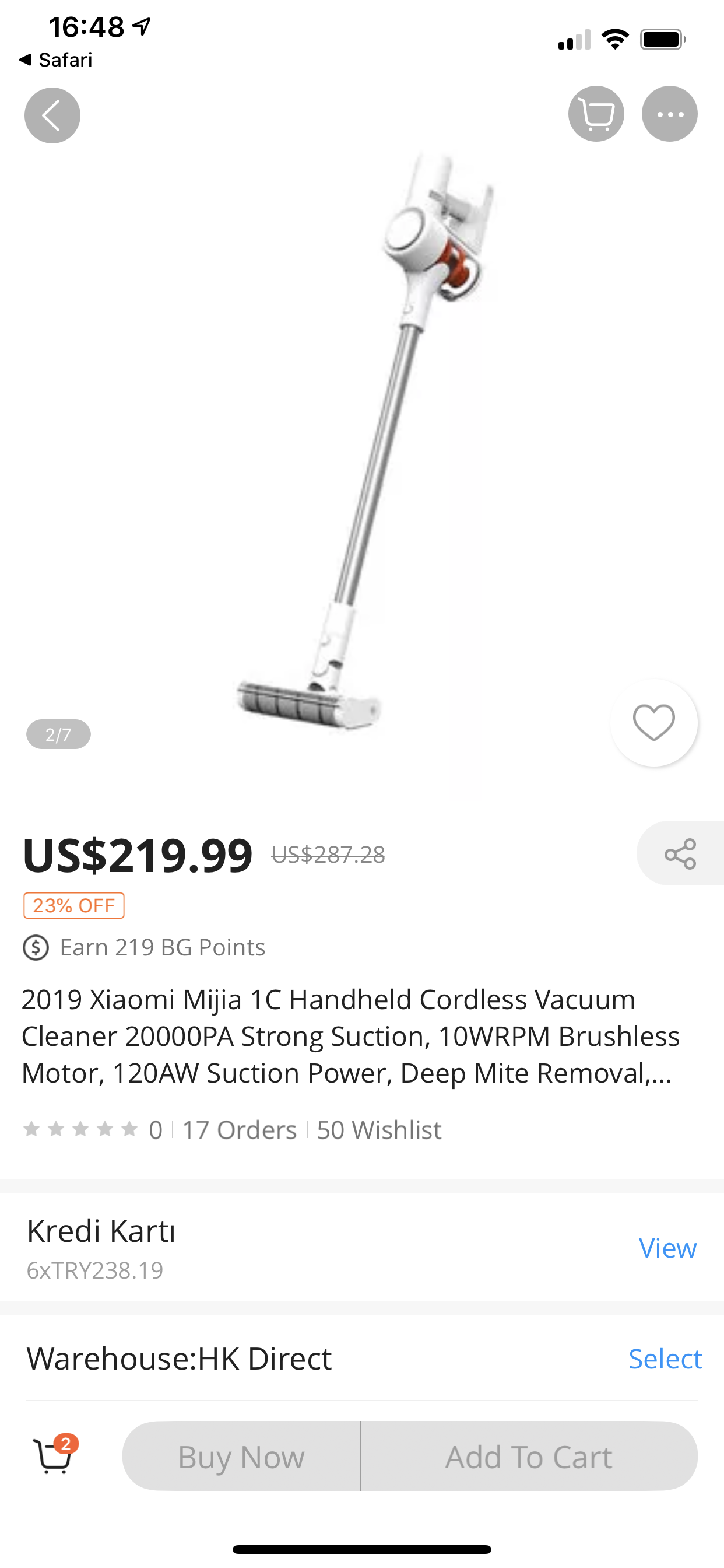

Model numarası doğru mu çünkü hep aşağıdaki ürüne ulaşıyorum. Hafta sonu Viana da saturn ve mediamarkt baktım ozmo bulamadım
6 yıl
Sayın Baydar,
Bana gelen yazı doğrudan Xiaomi Global Network üzerinden geliyor.
Ben size ayrıca medyadaki bağlantılarını da ekliyorum.
İnceleyebilirsiniz.
Haklısınız, el süpürgesi ile benzer kod vermişler... bunların mantığını anlamak mümkün değil.
Saygılarımla
