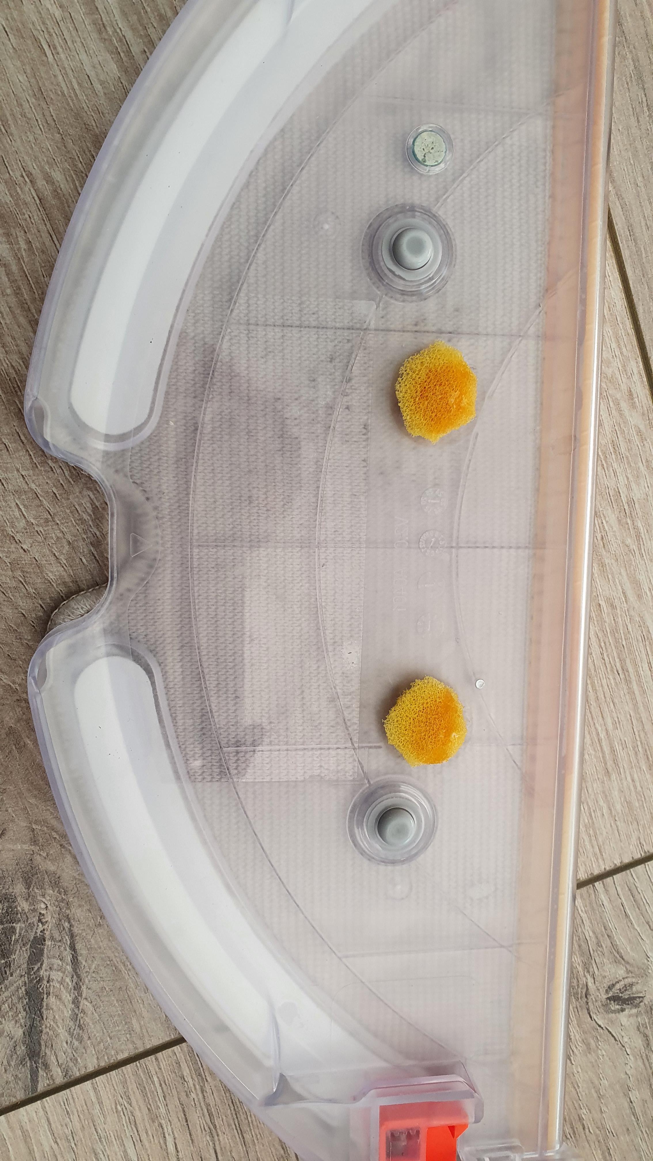

Evet arkadaşlar bugün s5 max brakette su birikmesi ile ilgili daha önce bahsettigim yöntemi tekrar denedim. Yaklaşık 56 m2 alanda en yüksek su seviyesinde kullandım. Tank tam doluydu ve nerdeyse su bitmişti. Şaka gibi ama bulaşık süngeri çözdü
Mop sonrası foto da ekliyorum, ne çalışırken damlama oldu ne de brakette su vardı.
Bu işi ilk başlatan Ali Boduroglu hocamızı da ekleyelim buraya :)

4 yıl
Tebrikler.
Braketin aralarında ince kanallar var.
Sanıyorum oradan gelen suyun braket üzerine çıkmasını engelleyerek suyun bez tarafına gitmesini sağladı.
Bunca icadı yapıp bir süngerlik sorunu bizlere bırakmışlar.

Teşekkurler herkese,
Evet dediğiniz gibi, süngerin yeşil ince kısmıyla da denedim onda da azdı ama yine de biraz su vardı. O tam olarak ememedi suyu.
Sanırım su çogunlukla bezden geri braket üzerine çıkıyordu, sünger bunu engelledi. Robottan gelirken damlıyorsa brakete onu da engellemistir muhtemelen.
Simdilik iyi bakalım, bugün tüm evi mop yaptrdım sıkıntı olmadı. Ben de artık sağlamlaştırayım dedim :) süngerleri düzeltip hafif yapıştırıcı sürüp brakete yapıştırdım.
