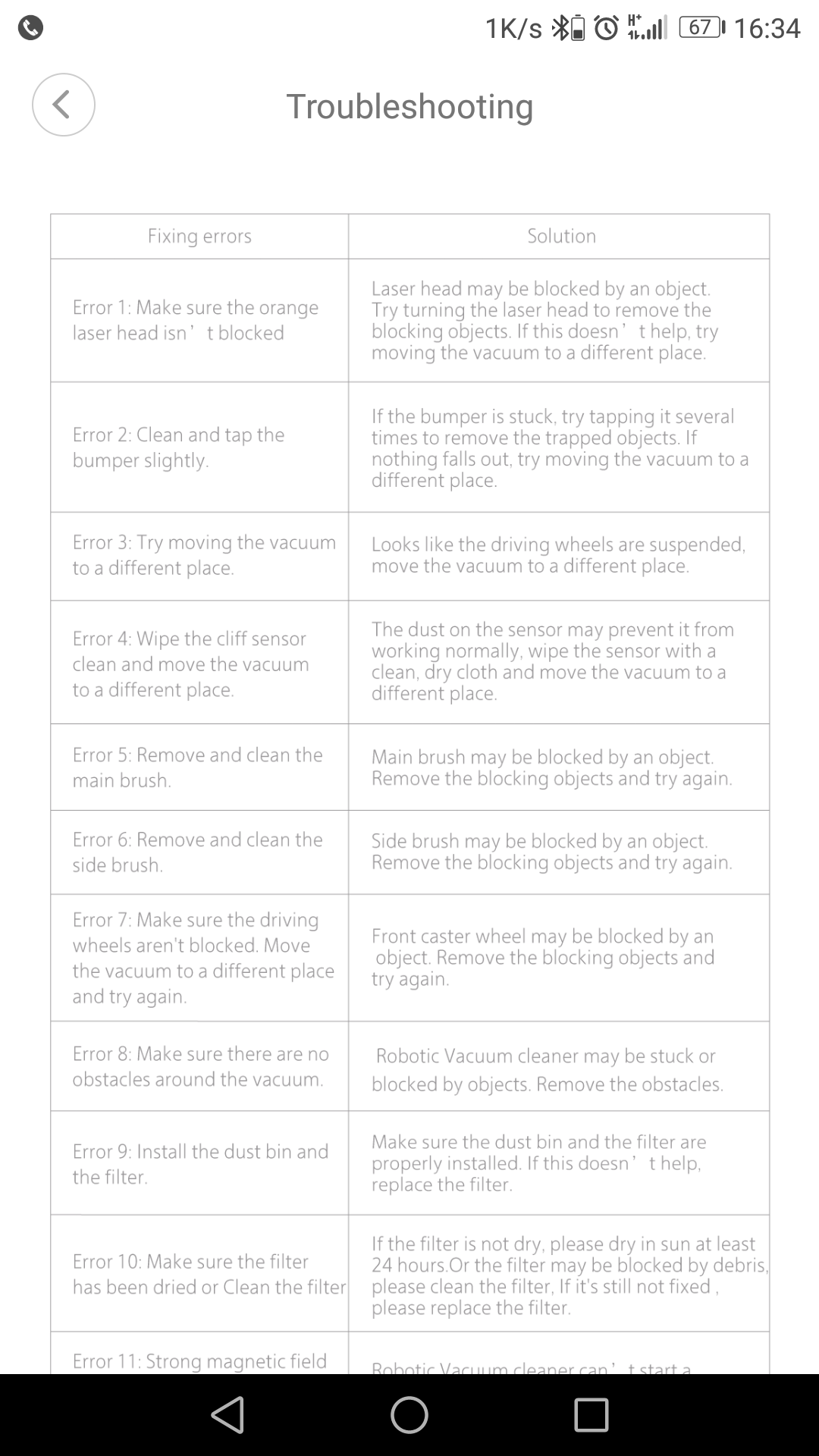

Ali Tan hocam merhaba. Roborock s55 dün biz evde yokken "error 1 (lazer hatası)" verdi. Eve geldiğimde herhangi sıkışma ya da üzerine cisim düşme olabilecek bi yerde olmadığını fark ettim. Açıklamayı başta "kafasını söküp lazeri döndürmem gerektiği" şeklinde anladım. Fakat bunun yerine -sizin lazere kullanıcı müdahalesini kesinlikle tavsiye etmeyişinizi hatırlıyor olsam da- parmağımı sokarak lazeri döndürdüm. İlk denemede işe yaramayıp hata tekrar etse de ikinci denemeden sonra cihaz çalıştı. (Zaten açıklama da benim yaptığım işlemi yapmamı söylüyor, sanırım). Bugün cihaz sorunsuz çalıştı. Haritada herhangi bir kayma, kalibrasyon problemi vs yok. Devam eden herhangi bir sorun yok.
Fakat doğrusu ufaklık bizi biraz korkuttu :). En önemli aksam lazer olduğunu yazdığınızı hatırlıyorum. Çok uzattım hakkınızı helal edin; size sorularım: Hata yinelerse nasıl müdahale etmeliyim? Durduk yere böyle bir sorun yaşamamız normal mi? Bu anlık bir durum mudur, yoksa lazerin kronik bir sorunu olduğunun sinyali olabilir mi?
Teşekkür ederim.
6 yıl (20141 mesaj)
Merhaba,
Xiaomi S50/55 grubunda lazer arızası çok rastlanan bir şey değil.
Bu marka, diğer bir çok ürün gibi, Çin menşeili Slamtec firmasının A1 serisi lidar ünitelerini kullanıyor, tabii kendilerine göre modifiye ediyorlar belirli kısımlarını.
Bu üniteler eskiden beri iki kısmından arıza yapar: saniyede 7 devir sağlayacak şekilde sabit bir hızla dönen motoru ve bu motoru lidar ünitesine bağlayan neoprenden mamul kayışı/lastiği.
Arızalar ya motordan gelir - ilk başları sizin tarif ettiğiniz gibi olur (ilk başlarda elinizle döndürdüğünüzde çalışır ama bir süre sonra hiç dönmez olur) ya da kayış kopar - ki o zaman hiç dönmez.
Çok ender durumlarda kayış ile kasnak arasına bir toz veya pislik kaçar, motor onu aşamaz ve durur. Siz el ile müdahale ettiğinizde bunu aşar ve çalışması normle döner.
Umarım arızanız bu sebeptendir.
Bir süre daha kullanmaya devam edin, umarım tekrar karşılaşmazsınız.
Lidar ünitesine müdahaleden kastım üst kapağı çıkartıp lidar sistemine doğrudan müdahale idi. Normal şartlarda hava üflemenizden ötesini yine de önermiyorum ama bu şekilde parmak ile hafifçe temaslarda zaten sorun olmayacaktır.
Saygılarımla
