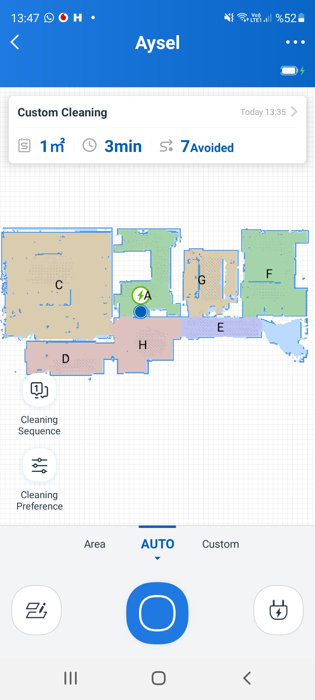

@hepsirobot ali bey ve bilgili arkadaslar exper hocamla bir turlu sorunu bulamadik yardim edin lutfen. Customdan bir alan belirleyip secince robot gidiyor ama aredan oda secince ya da autodan temizlik diyince docktan cikiyor 1 metre sonra duruyor sonra fan dahil herseyi kapatiyor birkac saniye sonra locating diyip cleaning complete diyip robota donuyor. Ayrica haritanin sol ust kosede pusula seklindeki locate tusuda yok. Ve docka dondugunde map area kisminda map kisa sure gozkumuyor sonra map restored diyor her seferinde ve area kisminda map ole gozkuyor ama pusula simgesi yine yok. Hersey dun aksam temizlik yaparken bir odayi kaydirmasi ile basladi sonra fisten cektim robotu 5 dakika sonra taktim. Haritayi restored dedi duzeltti ama simdi boyle bir sorun cikti ali bey . Harita fotosunu ekliyorum sol ustte konum sim
< Resime gitmek için tıklayın >gesi yok
