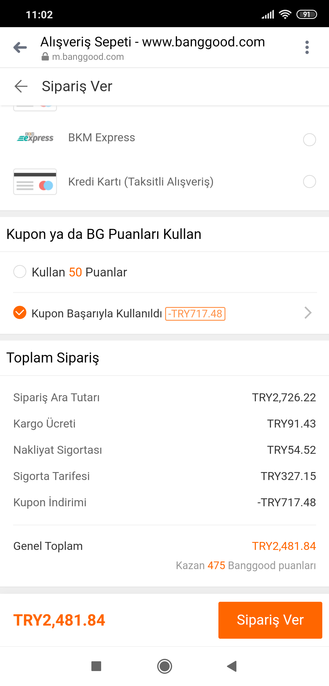

Banggood tan s55 buldum. Vergi sigortası da düştüğü zaman 2150tl olacak bide siyah:) < Resime gitmek için tıklayın >

Hocam o fiyatın üzerine gümrük %20 vergi isteyecek. Çok büyük ihtimal vergili fiyatın üzerine %20 de ötv isteyecek. Banggood sana vergiyi iade eder fakat ötv yi büyük ihtimalle iade etmez. Sonuç olarak paylastigin sipariş sana 2500 ile 3000tl arasına malolur. İstersen biraz araştır.
Bu mesajda bahsedilenler: @serkanpes2012
6 yıl
Aynen ÖTV yi ödemiyor gümrük sigortası en fazla 327.15demiş fakat benim 497tl çıkacak bide 497tl eklenmiş fiyatın ötvsi ile 3246(327tl) düşülmüş hali çok yüksek ÖTV den dolayı
