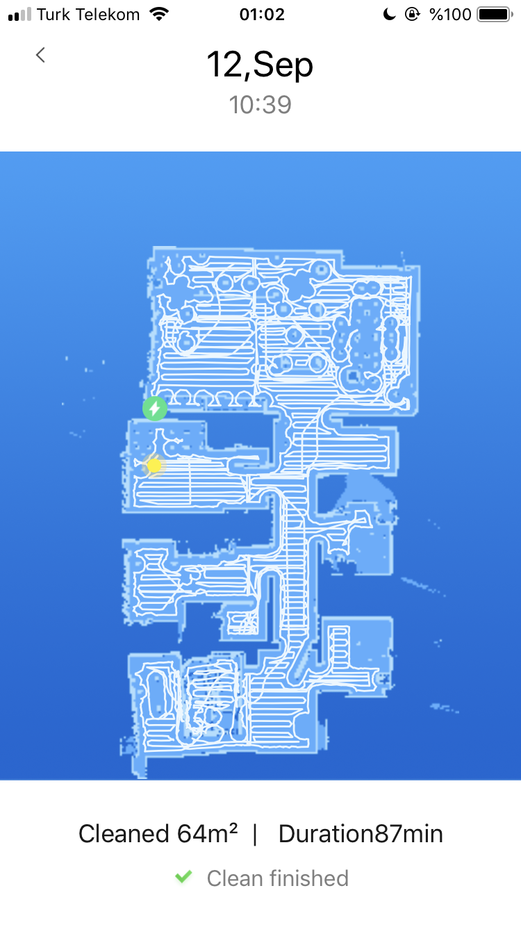

Merhaba Hepsirobot :))
S55 in yaptigi evimin haritasi resimdeki gibi. Bazen dock a geri yada baslangic noktasina donemiyorum,Help ! Seklinde mesaj veriyor. Bugun yatagin altinda , isiklari kapali sekilde buldum:(( yatagin altindan cikartip, go to back to dock komutu vermeme ragmen odanin icinde donup durdu , geri donemedi. Elimle alip dock 3-4 mt mesafeye birakinca , yerini buldu. Daha sonra ayni noktaya tekrar yolladim , temizlik yapip , hatasiz geri dondu . Modemin yeri , dock a cok yakin , ama geri donemedigi oda en uzak oda, acaba wifi de mi problem yasiyor sizce ?

Merhaba,
Aslında geri dönmek için wifi bağlantısına ihtiyacı yok, lidar ve haritalama internetten bağımsız çalışıyor, sadeec haritayı size iletmek için gerekli.
Orada başka bir sorun olması lazım. Haritanızı inceledim, robotlar için makbul olmayan, koridorun çevresine dizilmiş odalar şeklinde ama bu yine de bir home not found arızası için geçerli sebep değil.
Tam şarj olduğundan emin olmanızı öneririm, sanki bataryası geri dönmeye yetmemiş ve yerinde beklemeye karar vermiş gibi.

Merhaba , Gunaydin ,ilginize tesekkur ederim.
Bataryasi yeterliydi. Cunku kaldigi yerden alip, ayni odada biraz ileriye koydugumda da geri donemedi. Sanki ilk defa haritalama yapiyormus gibi sacmaladi. Sonrasinda dock a yakin bir yere biraktim ve yerine ulasti. Resetlemek falan mi lazim acaba?
6 yıl
Bataryasını çıkartıp biraz bekleyin ve takıp tekrar şarja koyun.
Sonra çalıştırın.
Bir haritalama kargaşası yaşamış ve hafızasındaki ile uyuşturamamış olabilir efendim.
