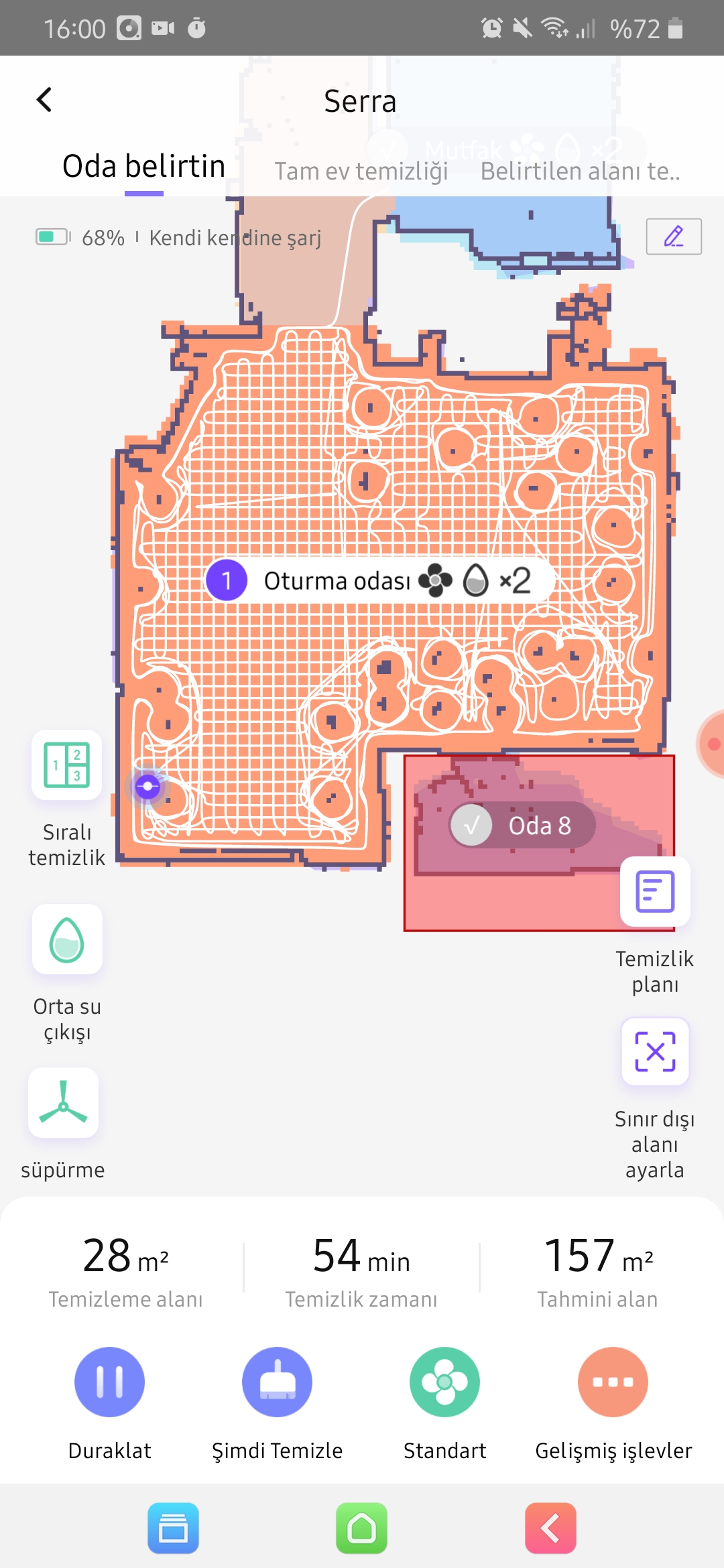

Kenar moplama ile iglili teknik robotların yarıçapı 35cm olsada, mop braketleri yarıcaptan daha küçük hatta mop bezleri tekerlek mesafesine göre ve ana fırça genişliği olan 20cm kadar ayarlandığı için mop bezinin mikrofiber dokulu bölümü bir karış kadar. Bu durumda robot kenar temizliğine başladığında sağ yan tarafını duvara vererek hareket ettiği için, duvar ile mop bezi arasında tahmini 5-7.5cm mesafesini mop yapmadan geçiyor diye hesapladım.
Ancak 360 S9 un x2 modunun avantajı burada ortaya çıkıyor. Şöyle ki x2 modunu bildiğim kadarıyla bir tek S9 "zik zak" olarak(Her seçilen oda vea görev için istisnasız @bjQ7 :)) yani; robot mekanı önce kenar temizliği ile temizleyip, daha sonra x1 yani ilk turda enine olacak şekilde daha sonrada x2 boyuna olarak temizlik (mop veya süpürme) yapıyor.
Bana göre ve gözlemlediğim kadarıyla, robot kenar ve boyuna temizlikte saat yönünün tersine sağ tarafına ilerlerken yukarıda bahsettiğim gibi duvar diplerinde belli bir alanı fiziken pas geçmek zorunda kalıyor.
Ancak enine temizlikte robot duvara yaklaşıp çarpmadan yavaşlayıp olduğu yerden sol tekerleğini sabitleyip 180 derece manevra yaparken mop bezini duvara sırtını dönerek o pas geçtiği bir çok alanı süpürmüş veya moplamış oluyor

X2 görevinin bitmiş halinim haritadaki görüntüsü (bu görsel süpürmeye ait ancak moptada durum aynı )
