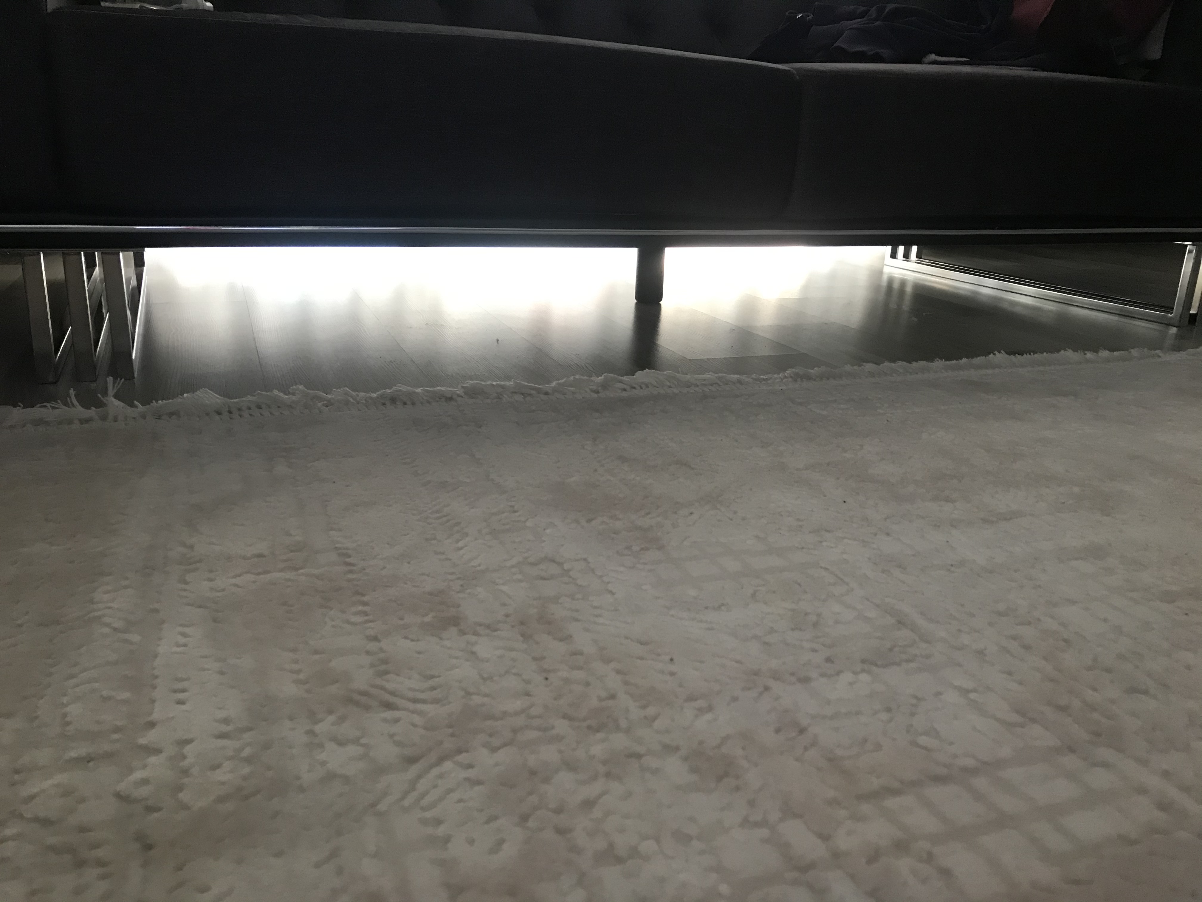

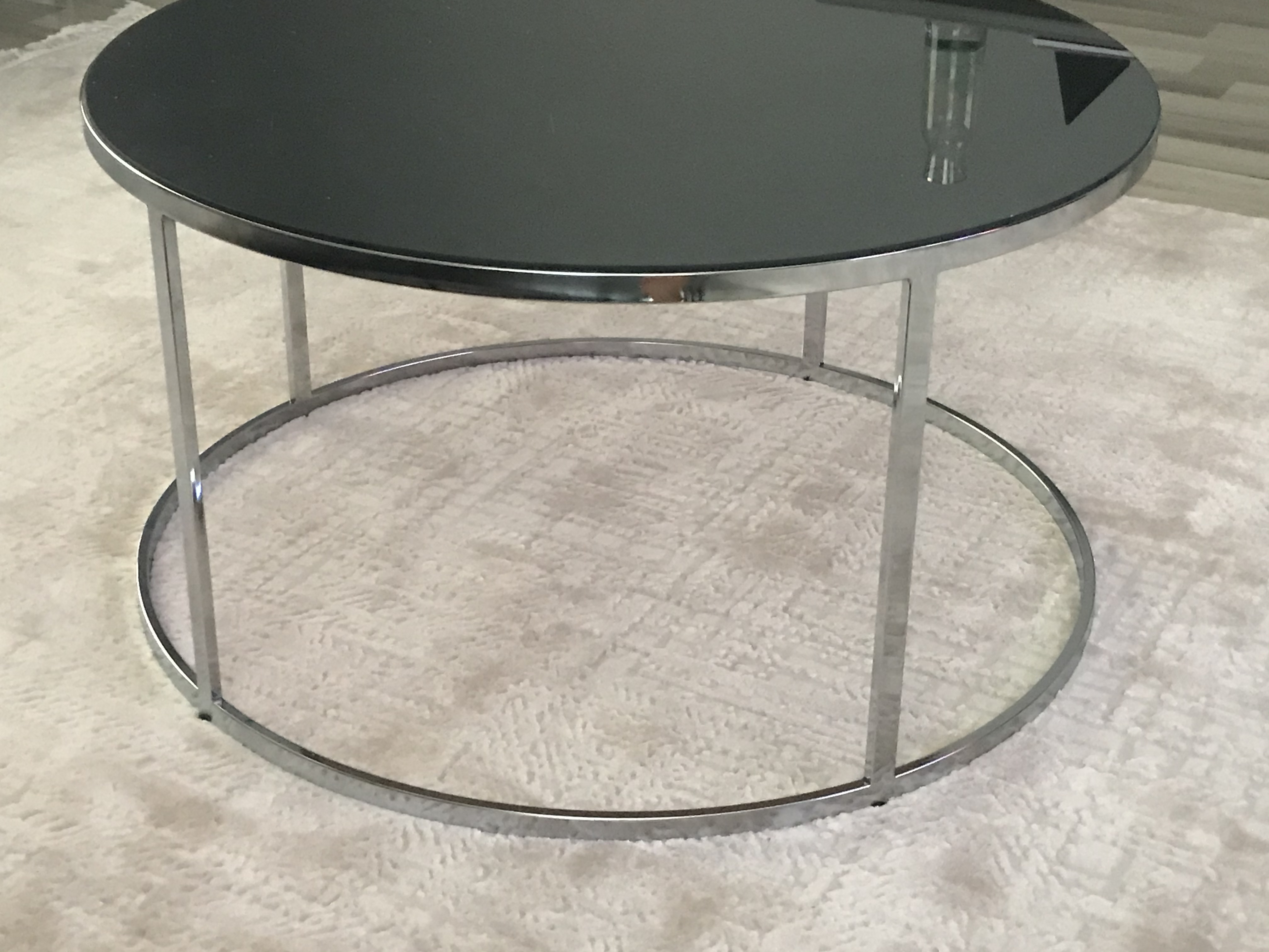

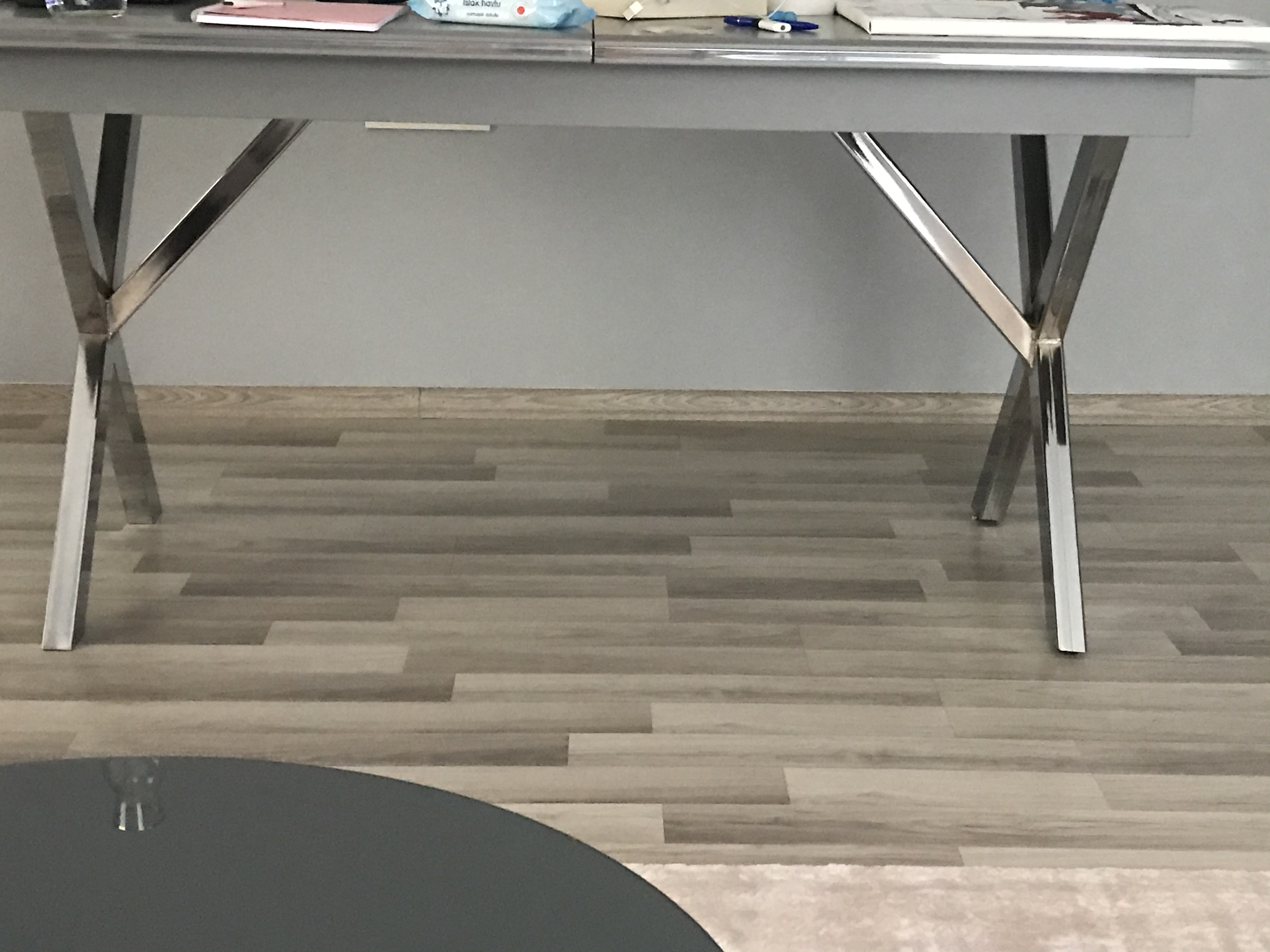

Roborock s5 max kullanıyorum salondaki krom ayaklı koltukları bir türlü engel olarak görmüyor, bam güm vuruyor sürekli. Yemek masasını da aynı şekilde, iade etsem daha üst seviye navigasyon konusunda 0 sıkıntı yaşayacağım hangi robotu alabilirim acaba? Fotoğraf olarak koltuk yemek masası ve orta sehpanın fotoğraflarını da ekliyorum. Bir de toz haznesi daha büyük olursa süper olur.
Bu mesaja 4 cevap geldi.
Metalleri ayna olarak algılıyor.
Hangi robotu alırsanız alın aynısı olacak.
Ayrıca bam güm vurarak kullandığınız robotu iade etmek ne kadar etik olur, bunu da düşünmeniz gerekir.
Alırken yeterli araştırmayı yapmamış olmanız satıcının değil, sizin kusurunuz.

Geçtiğimiz günlerde bu konu ile ilgili 360 s9 robotum tıpkı sizin ki gibi metal üzerine krom kaplamalı mutfak masamın ve sandalyelerimin ayaklarında(ayna etkisi yüksek), ilk temizlik görevlerinde ön tamponu vuruyordu dedim, olmaz öyle şey! sizin robot şöyeledir böyledir gibi yorumlar aldım.
Zamanla temizlik sayısı arttıkça haritayı revize etti ve harita üzerinde siyah küçük karecikler olarak belirtti. LDR de bu durum normal, sorun yaşadığınız nesneleri harita üzerinde yasaklı (sınır dışı vs)alan deneyebilirsiniz ama,harita üzerinde o kadar küçük alan işaretlemeye izin vermeyebilir. Ya da o nesnelerin olduğu alanlarına denk gelen yerleri harita üzerinden sanal duvar ile işaretleyebilirsiniz.
Ancak uyarmak isterim kendi robotumda; aynaların denk geldiği yeri harita üzerinden sanal duvar işaretledim ama LDR aynayı gördüğü için, aynayı keşfetmek için inatlaşıyor :)
Yasaklı bölge(sınır dışı alan) olarak işaretledğimde hiç bir sorun olmadı, robot aynayı yok sayıp temizliğe devam etti.
