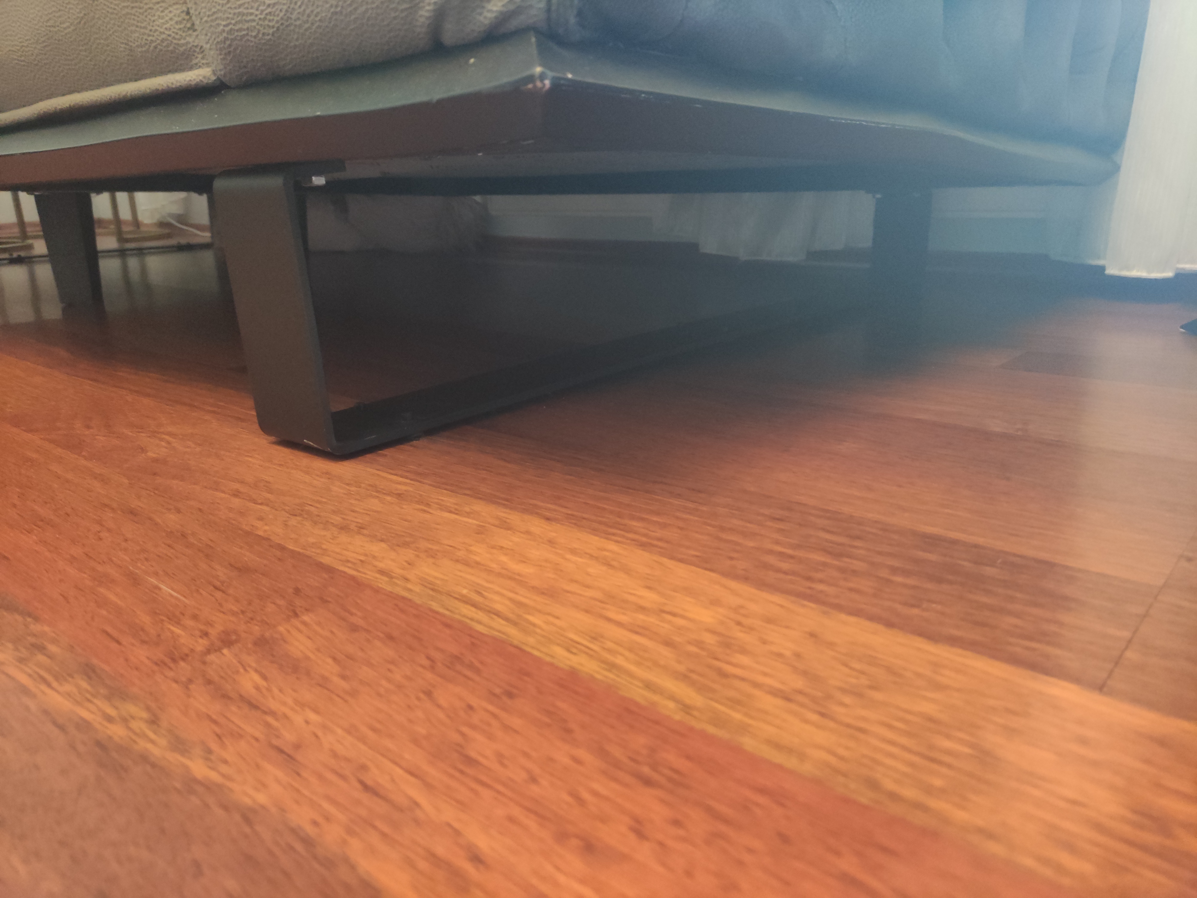

Selam s5 max geldi ve ilk kez başladık kullanmaya . Fotoğrafta koltuğun uzun ayakları var bunun yere basan kısmı sensöre denk gelmiyor makine çatır çutur yürüyor üzerinde bunu nasıl iptal edebilirim, elimle sensöre dokundum bikaç kere ama yemedi
Bu mesaja 3 cevap geldi.

Yere basan kısmının üzerine ayakla birlikte yüksekliği 2cm i geçecek şekilde birşey yapıştırılabilir.(sert kapı eşiği
süngeri, çıta parçası vb.)

O ayakların denk geldiği yerleri harita üzerinde yakınlaştırıp olabildiğince hedef doğruluğu sağlayarak; sınırlı-kısıtlı-yasaklı gibi bir çok farklı ismi olan modlardan yararlanarak, o alanlara robotun girmesini yazılım özelliklerinden yararlanarak engellesiniz verdiğiniz paranın karşılığınıda almış olursunuz bence :)
Hee amacım o uzun ayaklarının üzerini temizlesin ama güvenli olsun derseniz, alana fiziki müdahelelerde bulunmanız gerekir.
Saygılarımla.

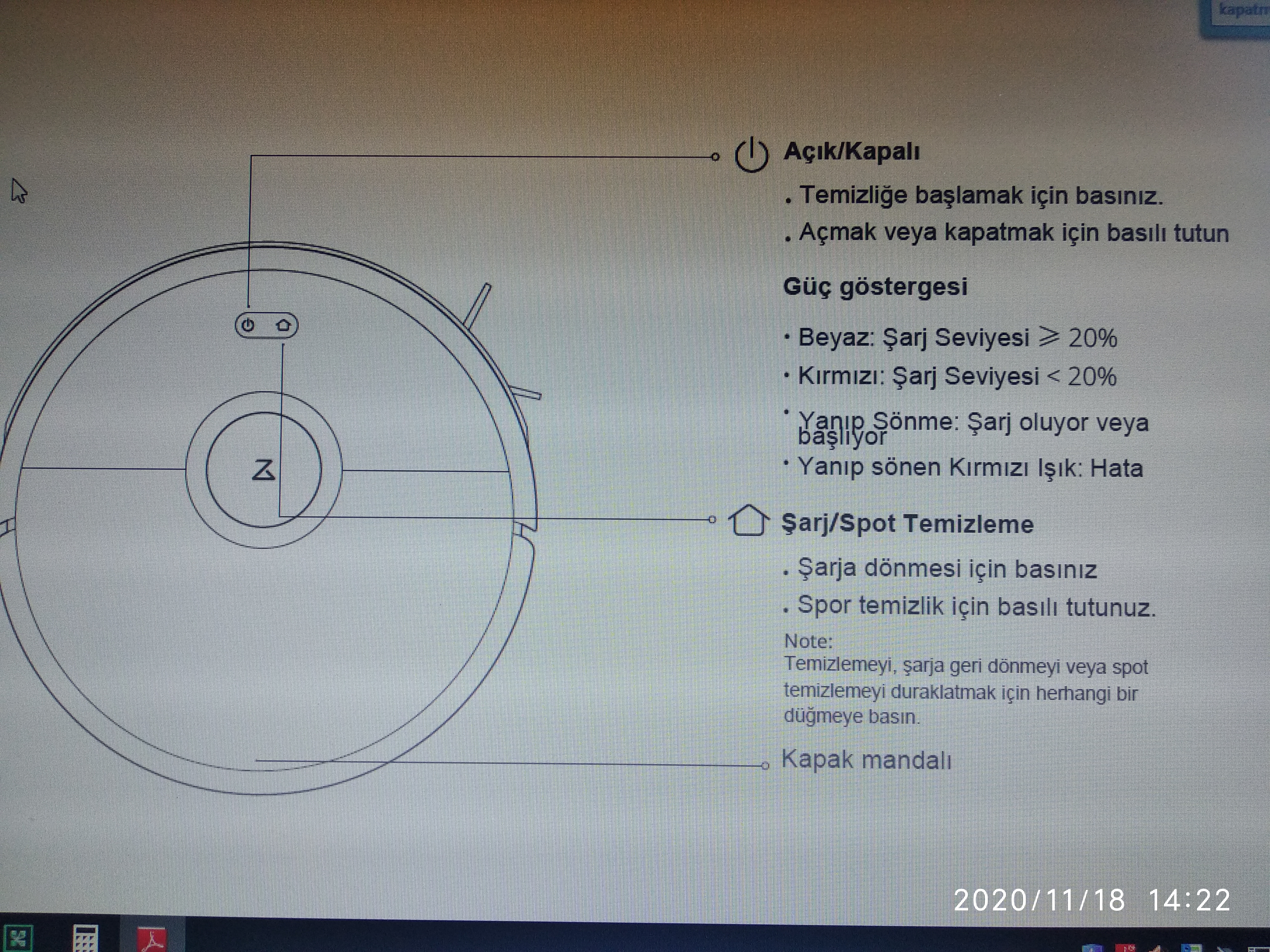

@dobruca
Hocam s5 max kullanıcısı değilim ama, genel olarak tüm elektrik/elektronik cihazlar açma/kapama fonksiyorunu genelde power tuşundan olur.
Aç/Kapa için power tuşuna 5 ya da 10 sn basmayı deneyin. Power tuşuna farklı bir fonksiyon yüklendiyse, tek bas çek ya da arka arkaya bas çek şeklinde komutlanır.
Keşke kullanım kılavuzlarını okusak :)

Yaşadığınız bu soruna sektörde POANG sıkıntısı denir. Ikea markasının çok meşhur olan POANG sallanan koltuğuna denk gelen robotlar için üretilmiş bir terimdir.
Robot geçerken mobilyaya bir zarar vermiyorsa robot için sorun yok, görebildiğim kadarı ile çok yüksek değiller zaten.
Harita üzerinden de engelleyebilirsiniz ama çok da hassas olmaz. Fiziki bir engel koymaya çalışacaksanız da yampon hizasında koymanız lazım, robot sürekli gelip çarpacaktır. Tampon yüksekliklerini haritasına kendi başına engel olarak kaydetmez.
Saygılarımla
