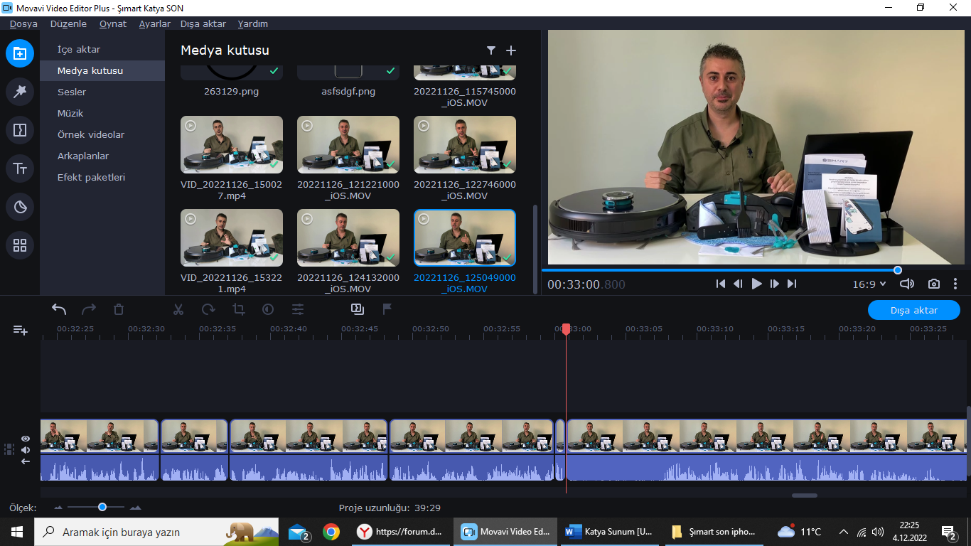

Hocam uzun sürdü farkındayım ama 1.5 ay civarı sırf deneyimledim hiç video falan çekmedim. Tepe tepe kullandım.
Çok memnunum birkaç bilinmesi gerekeni var onları size göre mi değil mi diye bilerek alırsanız asla üzmez hele hele servis taahhütleri uçuk. Fiyatıda bedavadan ucuz daha ne olsun, hep demiyormuyduk yerli olsun ucuz olsun. Olmuş...
Videonun montaj kısımlarındayım acele edip kötü birşey çıksın istemem özene bezene ilerliyorum... Çok uzatmam söz...
