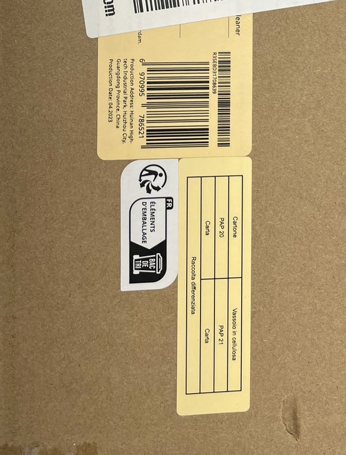

Başlık için teşekkürler, 14.11.2023 tarihinde mediamarkt webten aldığım üründe de aynı sorunu yaşıyorum 48 saatlik şarj olayını deniyorum düzelmezse izlediğim yolu ben de güncellerim.
W
2 yıl
mağazadan alırken nasıl bakabiliriz üretim tarihine?
Bu mesajda bahsedilenler: @BijonAnahtarı
2 yıl
Kutu üzerinde sarı bir etiket var.Production date:xx.xx diye yazar
Bu mesajda bahsedilenler: @WinPeAcE
