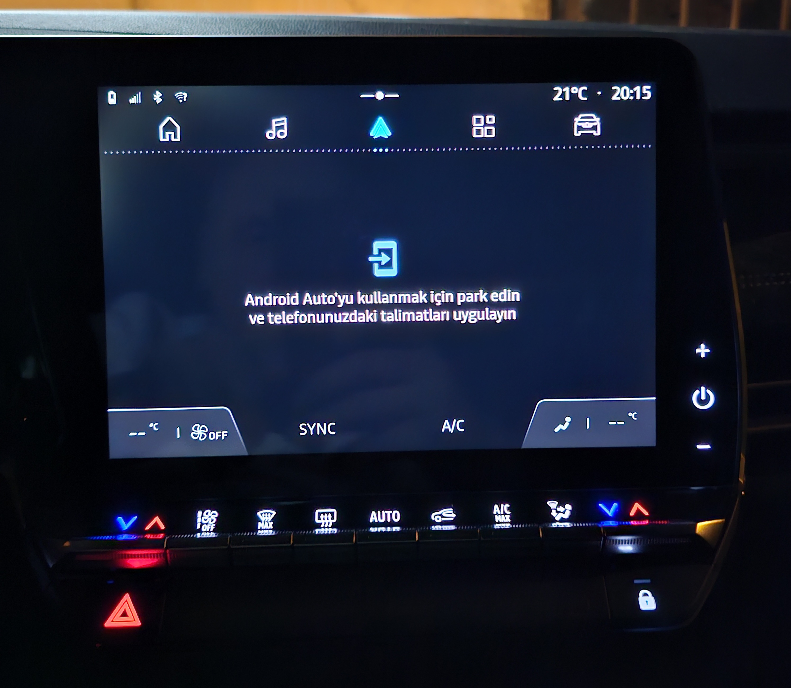

Uzunca bir süredir yeni Renault Austral aracımla Kablosuz Android Auto problemleri yaşamaktayım. Cihaz bunun için servise gidip geldi, ancak veri toplayıp merkeze gönderme dışında düzeltici bir işlem yapılamadı. Dolayısıyla problem devam ediyor. Austral başlığında bu problemden bahsettim ancak kablosuz android auto ile başka araçlarda da benzer problem yaşayanların deneyimi olabilir diye ayrı bir başlık açmaya karar verdim.
Aracımı Eylül sonunda teslim aldım. Sanırım Aralık ayına kadar kablosuz Android Autoyu hiç problem yaşamadan kullandık. OpenR link uygulamasında eşimin ve benim farklı oturumlarımız var, yani araca bindiğimizde kendi kullanıcı hesabımızı seçip kendi ayarlarımızın yüklenmesini sağlıyoruz. Her iki oturumda da araca eklenmiş telefonlarımız gözükmekte. Oturum değiştirmeden de bir telefondan diğerine geçiş yapılabiliyor.
Aralık ayından beri ise android autonun kablosuz özelliği durduk yere çalışmamaya başladı. Başlangıçta sanırım eşimin oturum değiştirmesi, ardından ben aracı aldığımda tekrar kendi oturumuma geçtikten sonra ilk çalışmadı. Aşağıda bahsedeceğim şekilde epey bir uğraştan sonra tekrar çalışmaya başladı. Ama bir süre sonra tekrar bozulmaya başladı. Bir defasında durduk yere trafikte giderken gitti mesela.
Arıza olduğunda araç sanki kablosuz android özelliği olmayan bir araçmış gibi çalışıyor. Bluetooth bağlantısında telefonunda genellikle MY_CAR adıyla gözüken, araç ile eşleşme devam ediyor. Telefon görüşmelerini vs yapıyorsunuz, ama sesli komutlar ve navigasyon dahil hiç bir android auto uygulaması çalışmıyor. Telefonu kablo ile bağladığınızda ise Android auto çalışmaya başlıyor. Yani tam olarak kablosuz android auto desteği bozulmuş oluyor. Kablosuz android auto aktfiken telefonun wifi kısmında da "Share_RENAULT_HotSpot_6234" otomatik olarak aktif gözükürken, arıza olduğunda bu bağlanmamış olarak listeleniyor, siz bağlan deyince şifre istiyor, bağlanmıyor. Direksiyondaki mikrofon kısmına bastığınızda, ekranda "Yanısıtılacak cihaz yok, MY_CAR görünürse, cihazda arayın" diye bir yazı çıkıyor, ancak zaten cihazda (telefonda) MY_CAR aktif ve eşleşmiş gözüküyor. Araç ekranından Android Autoya tıkladığınız eşleştirme seçeneği çıkıyor ve telefonunuzu kesinlikle bu ekranda bağlanabilir bir cihaz gibi listelemiyor.
Kablosuz android auto bir defa bozulduğunda, hiç tanıtılmamış yeni bir cihaz da eşleştirmeye çalışsanız, kablosuz android auto aktif olmuyor. Bu yüzden bu sorundan tek başına telefondaki android auto yazılımın sorumlu olmayacağı, araçtaki kablosuz android auto yazılımının bir şekilde çalışmayı kestiği sonucuna ulaştım. Servise götürdük, araç iki gün orada kaldı. Servis görevlisi aracı ilk götürdüğümde kendi telefonunu benim araca eşleştirdi, kablosuz android auto onda da çalışmadı. Sonra beraber gittik, test araçlarından ikisinde denedik. İkisinde de bağlanamadık. Buradan çıkardığımız sonuç, sorun oluşunca muhtemelen hem araçtaki hem telefondaki kablosuz android auto uygulaması sorunlu hale geliyor olmalı. Ancak aşağıda tarif ettiğim yöntemlerle bağlantıyı yeniden kurmayı başardığımda, diğer telefonlar da sorunsuz bağlanmaya başlıyor. Yani günahın büyüğü araçtaki yazılımda sanırım.
Tekrar bağlanmak için yaptıklarımı aşağıda listeliyorum. Bunların hepsini yapsam defalarca yapsam da öyle kolay bağlanmıyor. Tekrar tekrar deniyorum aşamaları, sonra birden bire çalışmaya başlıyor. Ama en geç 1 hafta içerisinde tekrar bozuluyor.

Aracın yazılımını iki defa fabrika ayarlarına sıfırladıktan sonra tekrar kablosuz bağlantı kurmayı başardım. Bu sefer tek profil deneyeceğim. Bakalım sorun nüks edecek mi?
2 yıl
Telefon güncellemesiyle telefondaki android auto sürümü 11.2.640434-release'e güncellenmiş. Direksiyonda mikrofona basınca gelen ekran değişmiş. Ayrıca daha önce çalışmayan, "bölgenizde geçerli değil" yazan yandex navigasyon, herhangi bir ücretli üyelik olmadan çalıştı ve bugün eve yandex navigasyon ile geldim. Bu arada bir süredir tek telefon tek kullanıcı şeklinde kullanıyorum, kablosuz android auto uzun süredir hiç sorun yapmadı. Sanırım ikinci telefon ya da kullanıcı devreye girince bozuluyor. İlk olarak tek kullanıcı ama ikinci telefon ekleyip deneyeceğim.

Tek profile geçtiğimden beri sorun yaşamadım. Eşim koltuğa geçtiğinde koltuk ayarını tekrar yapıyor, onun dışında problem olmadı.
