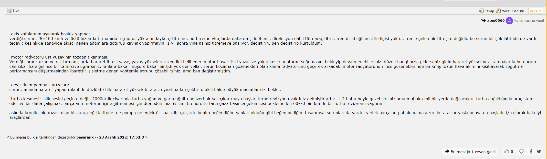

< Resime gitmek için tıklayın > akis kafası arızası. kronik bu araçlarda. aks hamurları bu ağırlık altında yeterince mukavim değiller. uzun vadede kafa içlerinde boşluk iyice artıyor. 90-100 yokuşta yükte titreme artar. bir de sağa-sola çevirince zangır zangır arabada nooluyoruz hissi uyandırır. rot balans salıncak filan ilgisi yoktur. akisciler diye tabir edilen herifler açar ve boşluğu doldurmak için kaynakla dolgu yaparlar. fakat o da 1 yıl sürmeden dökülür. en temizi akis kolunu komple değiştirmek yada uygun bir akis kafası ile de değiştirilerek sorun çözülebilir.
