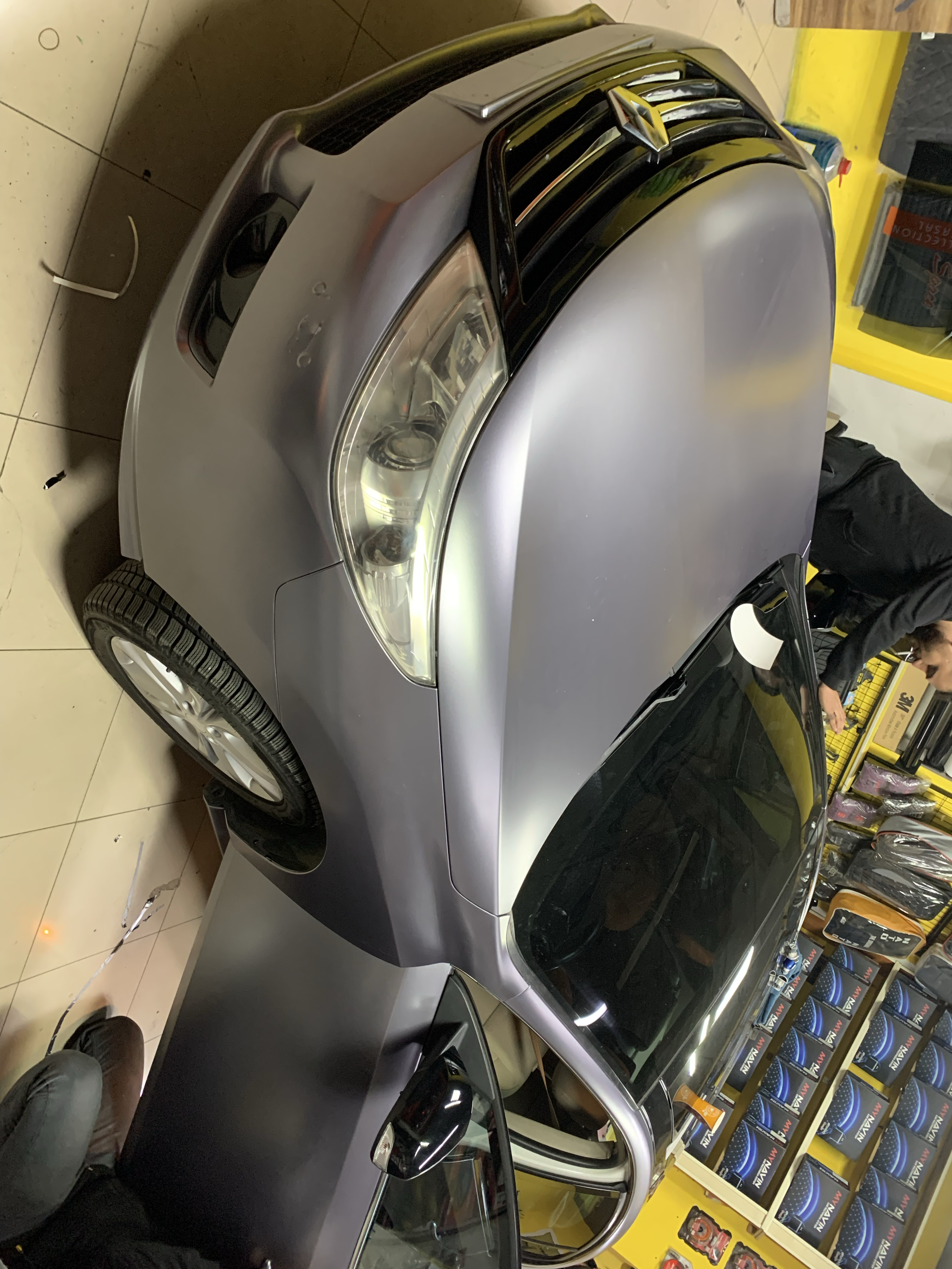

Hanımlar beyler merhabalar. Bende 2 senedir Latitude kullanmaktayım(2011 full paket, cam tavan sunroof). Motoru(üst blokta çatlak vardı yağ yakıyor siyah duman atıyordu çözüldü), turboyu rektefe ettirdim. @basarank hocam gibi radyatörün yenisini almadım ama şişlettirdim(saçma hararet sorununu çözdü). Şanzımanda yağ kaçağı vardı onu da hallettiler ustalarım(ankara küçük ayakkabıcılar sanayi sitesi umut usta) sağolsunlar. Ben aldığımda üstünde mavi kaplaması vardı. Kaplama zaman içerisinde(5 sene) artık yanık oluşturmaya başlamıştı(kaput üstü bagaj üstü vs.). Şimdi bende aranıza yeni katılıyorum. Resimler aşağıda.
İlk mavi hali
Şimdi de bu mat parlak metal gri rengini seçtim. Bitince son halini de atarım.
Tüm bu güzel özelliklerine rağmen dönemine göre iyi olan şu navigasyona bir çözüm bulamadım. Apple car play vb. destekli bir cihaz yada güncelleme gibi bir şey yapabiliyor muyuz? veyahut yaptıran var mı?
Herkese iyi forumlar
Güncelleme
Kaplama bugün itibari ile bitti arkadaşlar. Bir hayırlı olsununuzu alırım. Resimler aşağıda;
< Bu mesaj bu kişi tarafından değiştirildi atakanozcan -- 27 Ocak 2023; 21:10:33 >
