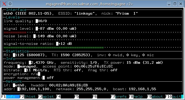

http://freecode.com/projects/wavemon
Bağlantı, sinyal kalitesi, hız vb. problemleri analiz etmek için çok faydalı bir program, benim çok işime yaradı, tavsiye ederim.
