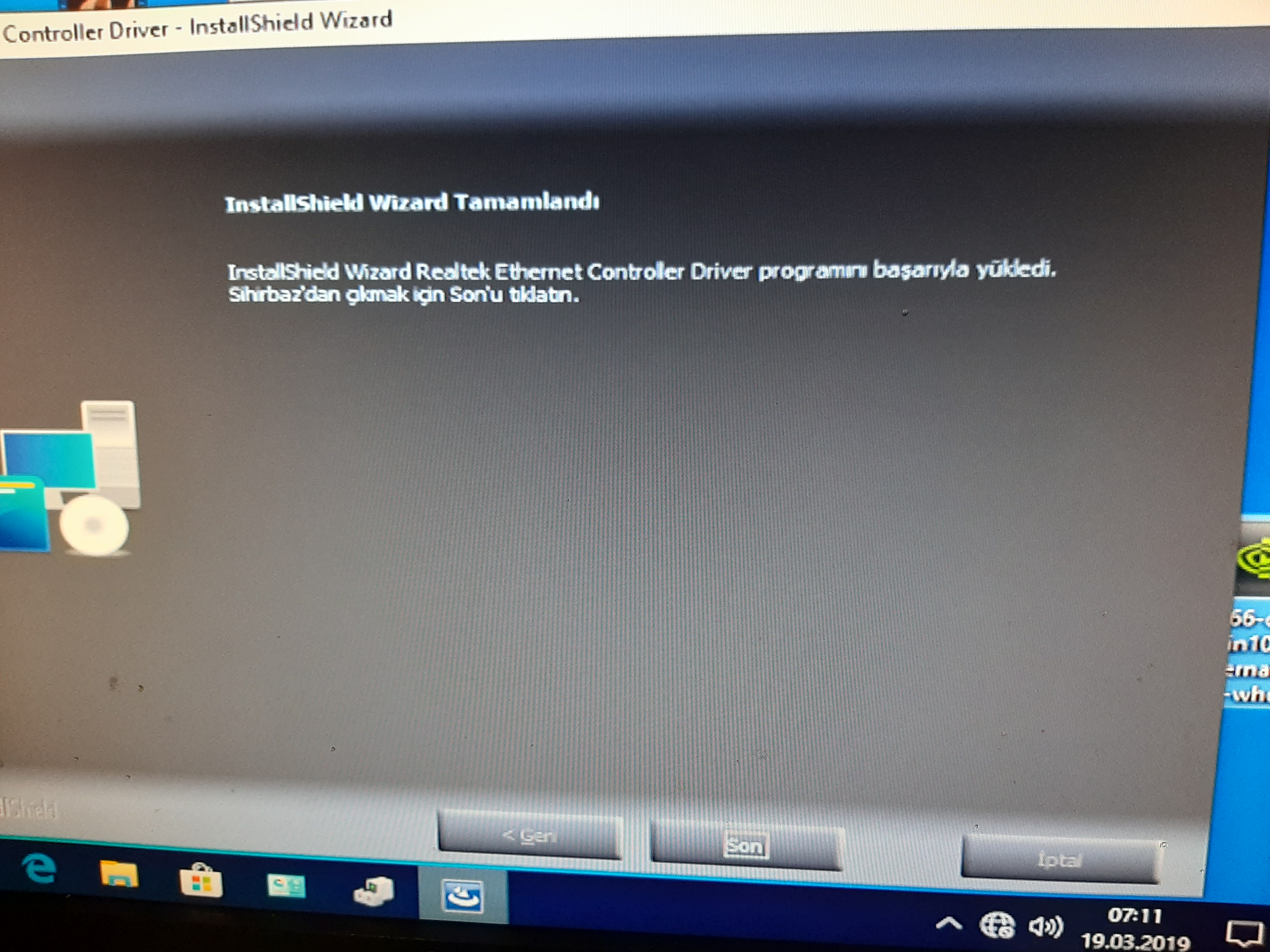

Ayni sorunu bende yasiyorum suan sabah calisiyodu kapattim.bilgisayari aksam.eve geldim bu hatayla karsilastim driveri kurdum
if deep sleep mode is enabled please plug the cable
Hatasi aliyorum nasil duzeltebilirim format attim yine ayni

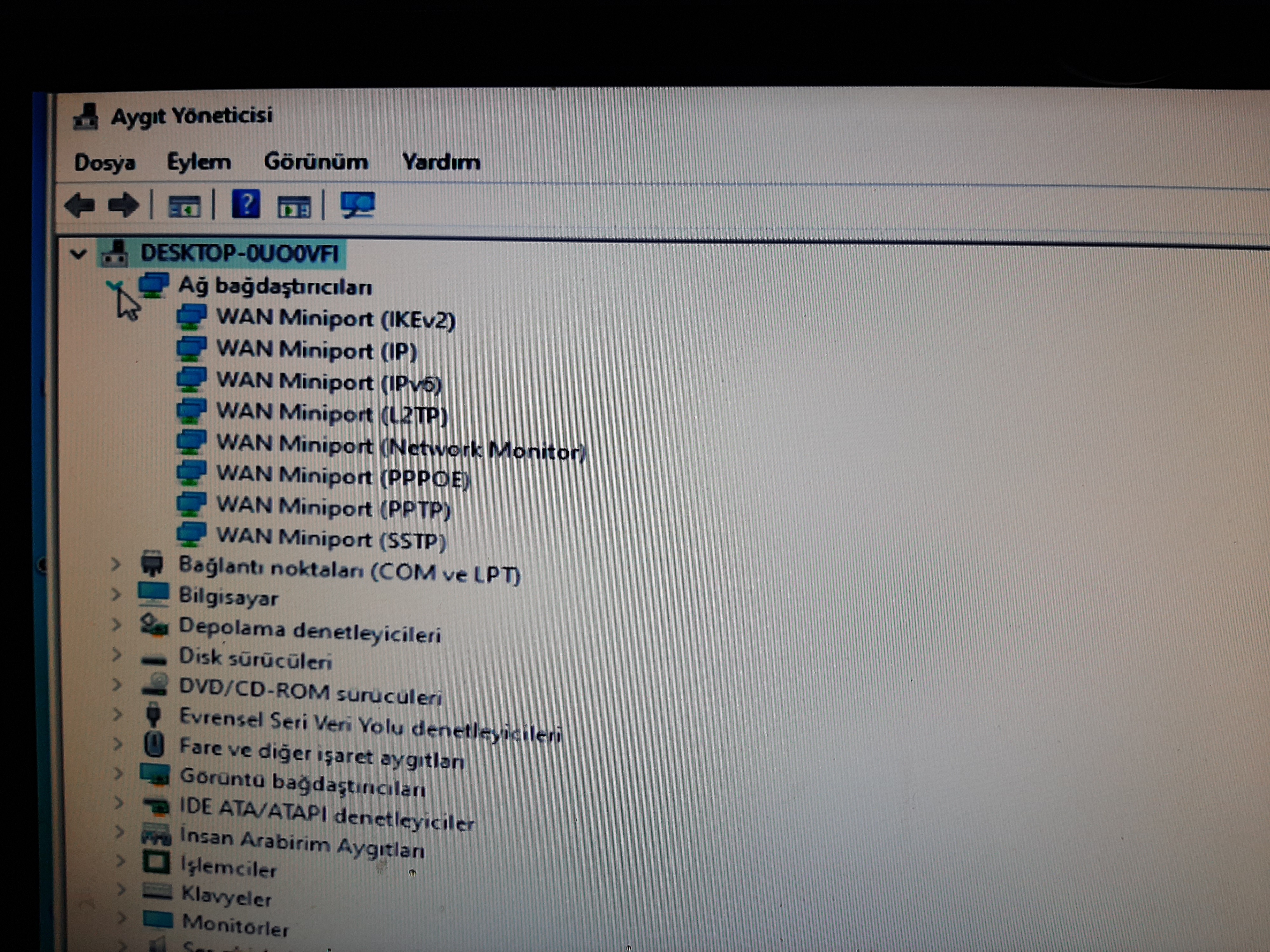

Aygıtlarımda sürücüler yok. Görünmüyorlar. Yüklemeye çalışınca malum hata oluyor. Sanki bilgisayarın LAN ve Wifi aygıtları fiziksel olarak bozulmuş gibi fakat bluetooth üzerinden kulaklığımı bağlayıp ses alabildim yani bluetooth bozulmadı ve sürücüsü görünüyor yani yükleniyor. Şuanda bilgisayarı telefonumu kullanarak usbden bağlayarak internete çıkabiliyorum. Harici usb wifi alırsam bu sorun çözülür ama cihaz fiziksel olarak bozuk olsa bluetooth da bozulmalı diye düşündüğüm için aceleyle wifi adaptör almadım.
Bilgisayarı formatladım ama sorun devam ediyor. Wifi adaptörü intel 7260 AC adaptör. Harici usb wifi almak yerine AX uyumlusuyla değiştirirsem sorunun düzeleceğini bilsem bu işlemi yapabilirim. USB wifi ve dahili wifi kartını değiştirmek 150 tl civarına geliyor her ikisi de.

"Aygıtlarımda sürücüler yok. Görünmüyorlar." LAN ve Wifi aygıtlarının aynı anda kaybolması ilginç! Öncelikle sorunun donanımsal / yazılımsal olduğunu tespitetmeniz gerek. (USB den çalışan bir işletim sistemi ile)
Donanımsal olduğunu tespit ederseniz;
  • Önce BIOS u kontrol etmelisiniz burada kapanmış olabilir.
  • Yeni bir BIOS sürünmü varsa güncelleyiniz yok ise varolan sürümü tekrar üzerine yazabilirsiniz.
  • BIOS u default ayarlara getirin.
  • Çözüme ulaşamazsanız harici bir LAN/Wifi işinizi görecektir.
Yazılımsal olduğunu tespit ederseniz;
  • Aygıt Yöneticisi \ Görünüm \ Gizli Cihazları Göster ile bulup sürücüleri ile birlikte kaldırın.
  • \Windows\INF\ içindeki oemXX ile başlayan sürücüleri açıp LAN/Wifi kartlarına ait olanları tespit edip silin.

Teşekkürler inf v.b. sildim fakat bir faydası olmadı. Gizli cihaz yok sistem yeni formatlandı
Bios son sürüm default ayarda. Anlaşılan wifi adaptör alacağım.
Çok teşekkürler sizlere bu sorunun bir çözümü yok sanırım :(
