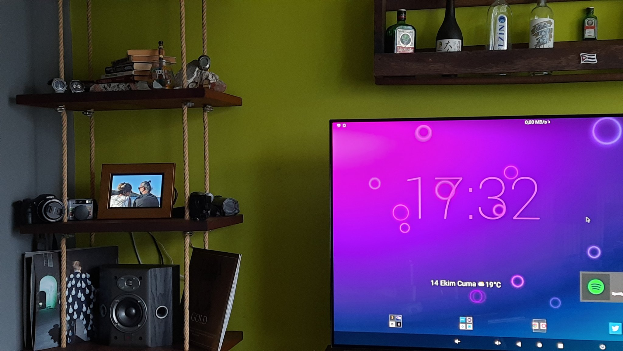

Projeyi nihayet bitirdim.
SBC: Odroid-M1 (RK3568 SoC 8gb Ram)
debian minimal (masaüstü olmadan) üzerinden OMV kurulu sistemi Kioks haline getirdim.
Kiosk için linkteki Kodu kullandım.
https://github.com/josfaber/debian-kiosk-installer
Böylece Debian Kiosk üzerinden masaüstü olmadan bir chromium'a sahip oldum.
Foto Slaytı için Chromium üzerinden kullana bileceğim, Google Sliders kullandım.
Odroid'den gelen Vu8M ekran 8" dokunmatik, 1280*800 çözünürlüklü ekran atıl duruyordu böylece güzel bir işleve kavuştu. bir camcıya gidip iki faklı çerçeve yaptırdım, şimdi salonda çok şık bir resim göstericim var. :)
Nas ve Bulut OMV ve Docker ile kusursuz çalışıyor. Kiosk sisteme yük bindirir diye düşündüm ama CPU nerdeyse çalışmıyor Ram %5-10 bir artış oldu olmadı ama zaten Ram fazlasıyla mevcut, 8gb Ram i nereye götüreceğim ki. :)
Dokunmatik de güzel çalışıyor:
https://www.youtube.com/watch?v=R29Fzhj8YI4

benim Odroid-M1 geçen ay kendi kendine yandı, Odroid ekibi incelemek için cihazı Kore'ye istedi gönderdim. Ne zaman geri döner, döner mi meçhul. Neyse
Bu süreçte evdeki herke Slat olayına alıştı misafirlerde sormaya başladı ne oldu senin resimler olayı diye. Odroid-HC4 ü eski NAS-Bulut-OMV görevine geri almıştım. bende bunun üzerinden bir çözüm arayışında oldum. Amazondan RasPi için satılan 7" hdmi ekran aldım. itahl vergiler nakliye dahil 700tl ye oldukça ucuza geldi. güzelde çalışıyor, tek probem 7" in 8"'e göre baya küçük durması.
RasPi'lerini sadece OMV için kullananlara alternatif fikir vermesi amacıyla, bir öğretici yapmayı düşündüm. umarım birilerinin işine yarar.
Ben SSH için cocpit kullanıyorum, ama her hangi bir SSH iş görür.
SSH üzerinden root oturmu açıyoruz.
terminale şu komutu yazıyoruz: wget https://raw.githubusercontent.com/josfaber/debian-kiosk-installer/master/kiosk-installer.sh
kiosk-instaler.sh dosyasını çalıştırıla bilir yapmak için: chmod +x kiosk-installer.sh
./kiosk-installer.sh komutunu çalıştırıp kurulumu tamamlıyoruz.
Böylece chromium-kiosk oluşturmuş olduk. şimdi chromium üzerinden tam ekran slayt görüntülemek için, google slayds a gidip slayt oluşturacağız.
https://www.google.com/intl/tr_tr/slides/about/
burada oluşturduğumuz slaytı webtw tam ekran görebilmek için. sırasıyla: "Dosya>Paylaş>Web'de yayınla" adımlarını takip edip bir bağlantı elde edeceğiz ve o bağlantıyı kiosk ta kullanacağız, bunu için yapmamaız gereken şu komutu girmek:
"nano kiosk-installer.sh"
paylaştığım fotoda bağlantıyı nereye koyacağımızı gösterdim.
 chromium \
  --no-first-run \
  --start-maximized \
  --window-position=2,2 \
  --window-size=1024,600 \
  --disable \
  --disable-translate \
  --disable-infobars \
  --disable-suggestions-service \
  --disable-save-password-bubble \
  --disable-session-crashed-bubble \
  --incognito \
    --kiosk "https://sites.google.com/view/xxx" (iki "" arasına bağlantıyı yapıştırıyoruz.)
ayrıca 10 dakika sonra ekran kararıyor bunu engellemek için şu kodu potoda tarif ettiğim yere yapıştırıyoruz:
/usr/bin/xset s off
/usr/bin/xset -dpms
/usr/bin/xset s noblank
yazılım içinde yeri tama olarak böyle, kırmızı ile işaretlediğim kod.
# create autostart
if [ -e "/home/kiosk/.config/openbox/autostart" ]; then
 mv /home/kiosk/.config/openbox/autostart /home/kiosk/.config/openbox/autostart.backup
fi
cat > /home/kiosk/.config/openbox/autostart << EOF
#!/bin/bash
/usr/bin/xset s off
/usr/bin/xset -dpms
unclutter -idle 0.1 -grab -root &
while :
fotoya bakarsanız daha iyi anlarsınız.
son olarak './kisok-installer.sh' kodunu tekrar çalıştırıyoruz ve reboot yapıyoruz. RasPi yeniden başladığında 7" ekranda slayt görebilirsiniz.
< Bu mesaj bu kişi tarafından değiştirildi GuGuuuK -- 5 Aralık 2022; 16:54:47 >

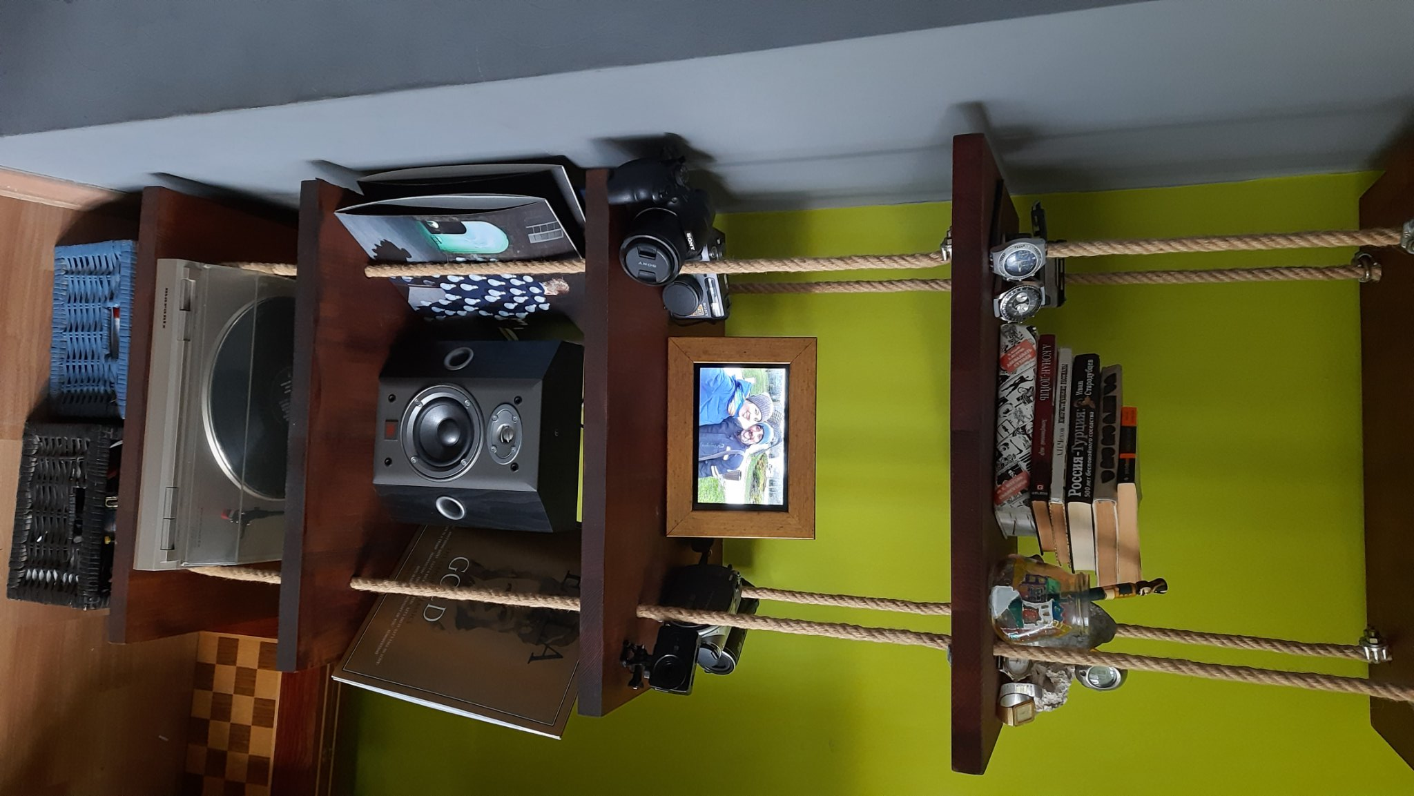

DIY, "OMV+Slayt+Bilgi Ekranı" olarak tasarladığım ve geliştirmek için uğraştığım durum güncellendi.
Bir çok şey denedim kendim google sites-google slide ile bir şeyler yaptım, iş görür bişeler oldu ama tam istediğim gibi olmadı.
neyse, "DakBoard" diye bir şeyle tanıştım link:
https://dakboard.com/site
herşey muhteşem oldu, kiosk modda, DARboard ile hazırladım görseli URL koduyla tanıta biliyorum, zaman-havadurumu-takvim vs ile foto slyat kusursuz bir şey oldu.
RPi lerini OMV olarak kulananalara şiddetle tavsiye ederim, hem cihaz atıl kalmıyor ekstra çok şık ve faydalı işlevi oluyor.
tam bir öğretici hazırlamayı planlıyorum ama pek ilgilenen birileri yok gibi hissediyorum, bu sebeple üşeniyorum ama yinede yakında böyle bir öğretici yapma planım var.
şuraya resimde bırakayım :)

DİKKAT!!!: yukarıdaki kodda, iki "" arasında Kırmızı ile yazdığım kısmı, kendi URL'nizle değiştirin
kiosk-installer.sh dosyasını çalıştırılabilir yapmak için:
<code>chmod +x kiosk-installer.sh</code>
çalıştırılabilir yaptığımız kiosk-installer.sh dosyasını çalıştırmak çin:
<code>./kiosk-installer.s</code>
yeniden başlat:
<code>reboot</code>
cihazı yeniden başlattığımızda ekranda --kiosk "https://www.BURAYA-KENDİ_URL'nizi GİRİN/" buraya girdiğimiz URL yi göreceğiz.
DAKboard'ta ücretsiz bir hesap açın orada ihtiyacınız olan herşey var, yönergeleri takip ederseniz zevkinize göre bir bilgi ekranı veya slayt ve bilgi akranına sahip olacaksınız.
DAKboard'ta oluşturduğunuz PREDEFINED (ön tanımlı) sayfanın Settings & Defaults kısmında URL linkini bulabilirsiniz.
ha şunuda ekleyeyim, DAKboard'ı TV'de Android'te PC'de bir çok şeyde kullana bilirsiniz, acayip esnek bir porgram hala şaşkınım, bir senedir aradığım şeydi bu ama ChatGPT'ye sormadan bulamadım. ChatGPT ye böyle bir web sitesi yaptırmak için uğraştım, dedi burda var işte ne beni uğraştırıyorsun :D
DÜZENLEME:
DAKboard sitesinden "Essential" olanı satın aldım şuan 1 aylık deneme sürümü, iki ekranlı olduğu için, isteyen olursa paylaşa biliriz, 3 kişi olursak "PLUS" olanını ala biliriz daha fazla seçenek var.
Essential sürümünde yazı renklerini değiştire biliyoruz, spotify ve daha başka bir çok farklı eklenti yapa biliyoruz, Plu2ta daha da fazla seçenek ve özellik ekleniyor.
Burada ödeme planı ve özellikler var.
https://dakboard.com/pricing/index/h/tier2
