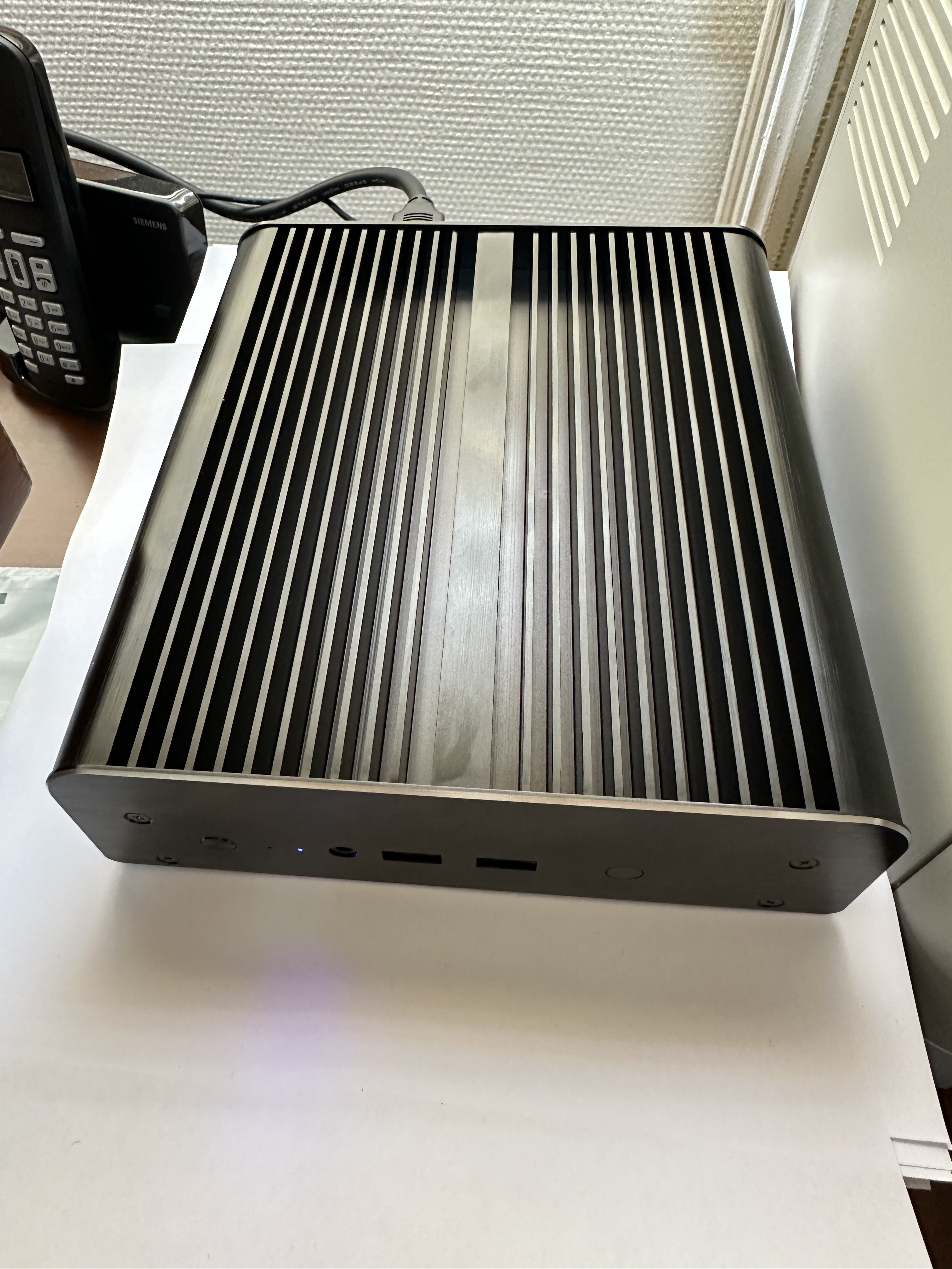

Lms tarafını Akasa kasaya monte ettiğim 5inci nesil i3-5010 işlemcili pcye upgrade ettim fanı söktüm termal macunla akasa kasaya monte ettim çinlilerin arc linux tabanlı 352.8khz archq yükledim ses daha da iyi oldu şu anda pi5 tarafında fansız bir akasa kasa bekliyorum bir de super kapasitörlu bir lps ile noktayı koyarım dediğim gibi akasa kasayı 700 tlye aldım çalsalar vermezler içindeki adaptör zaten 500 TL😂

Hayırlı olsun hocam, ne tür bir pc var bunu içerisinde linki var mı?

https://www.sanalmarketim.com/Urun/Intel-NUC-Kit-BOXNUC5I3RYH-%28Intel-Core-i3-5010U%29-Sata3-M-2-Mini-Pc/3846
bu akasa kasa 5inci jenerasyon için olduğundan ucuz zaten intel nucu sıfır bulma şansın yok ben letgodan bir arkadaştan aldım söküp akasaya monte ettim akasa kasanın uyumlu olduğu modelleri yukarıda yazmıştım denk gelirse sahibindende veya letgoda değerlendirilebilir modeller şunlar bir daha yazayım
Intel® NUC Kit NUC5i5MYHE Intel® NUC Kit NUC5i5RYK
Intel® NUC Board NUC5i5MYBE Intel® NUC Kit NUC5i5RYH
Intel® NUC Kit NUC5i3MYHE Intel® NUC Kit NUC5i3RYK
Intel® NUC Board NUC5i3MYBE Intel® NUC Kit NUC5i3RYH
< Bu mesaj bu kişi tarafından değiştirildi sadays -- 23 Şubat 2024; 10:9:47 >
