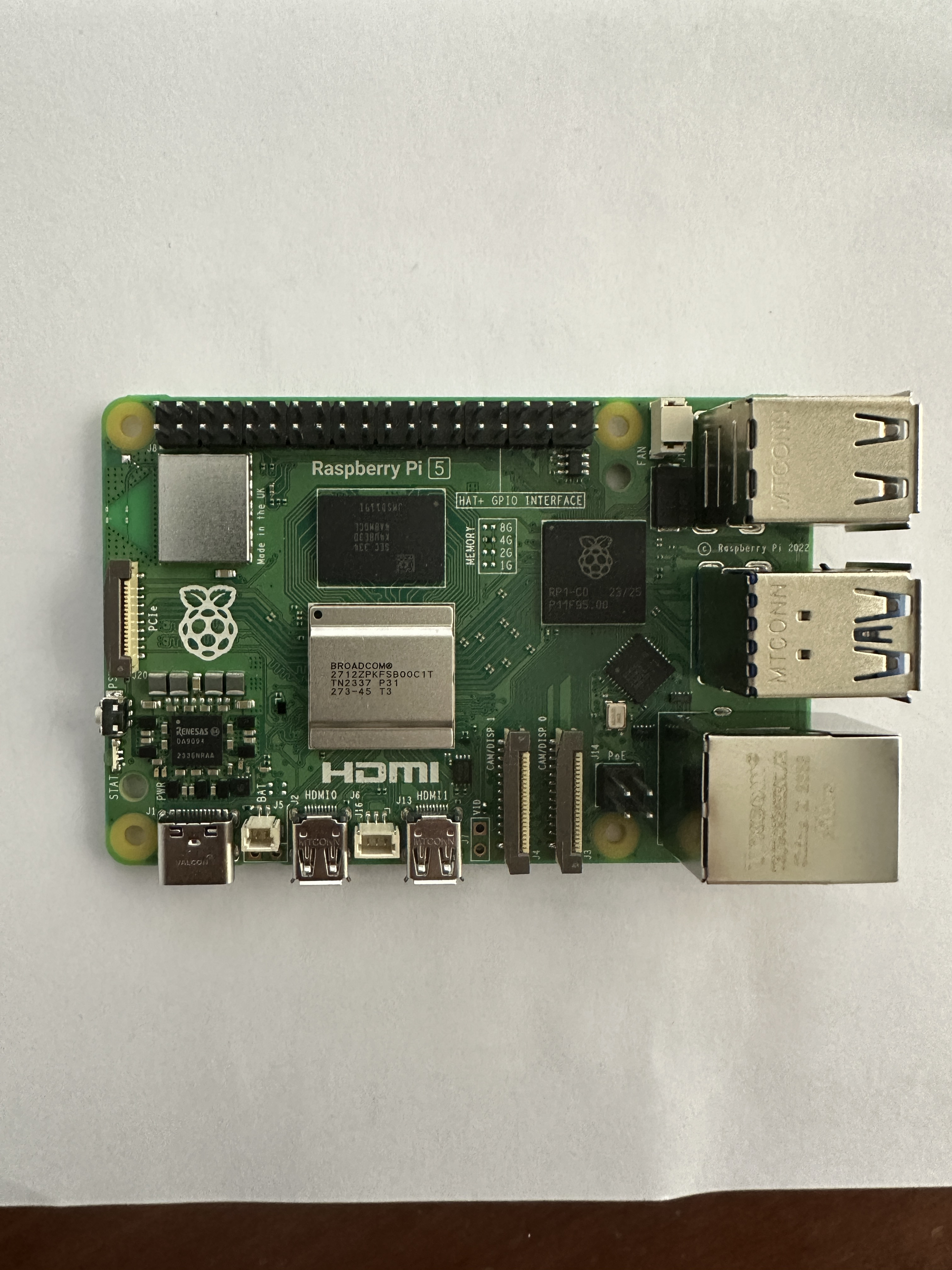

şöyle server ile playeri ayırmayı tavsiye ediyor tüm hifi forumları hatta ilk sayfaya şemasını da koydum sen samba ile nasa ulşatığında aslında hem erver hem player aynı makinede oluyor sese etkisi var diyorlar açıkçası hiç test etmedim ilk kurduğum günden beri böyle kullanıyorum bir de araya fiber optikler koydum rpi5'e gelmezden önce ses dosyası elektirk gürültüsünden izole de olmuş oluyor
lms kurulu makinem i3 fansız akasa kasaya monte çinlilerin archq yazılımı lms burada kurulu
arada switch var kaliteli metal dlinkin dlink sonrası ethernet fibere dönüyor sonra fiberden tekrar ethernete dönüp (bunlar da ilk sayfada var) rpi5e geliyo rpi5te sadece lms raduio'nun squeezelite oyntıcısı var ya da picore player ikisinin de lms kısmını aktif etmedim sadece player kısmı aktif oradan gümüş usb kablo ile daca oradan a class amfiye gidiyorum sesin yolu böyle
şu anda rpi5 için pil ya da lps ihtiyacım var bir faraday kafesi etkisinden dolayı kutulamam lazım ancak deslavonun kasasına erişme ve satın alma şansım yok
