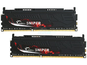

Arkadaşlar sistemim için RAM ararken,
farklı voltajlarda ram'lerle karşılaştım:
1.25V - 1.35V - 1.5V gibi.
Fiyat farkı da yok gibi. (newegg)
Bu düşük voltajlı ram'lerin özelliği nedir?
Ve AMD FX serisi bir işlemci ve AM3+ anakart kullanacaksak,
hangi voltajlı ram kullanmak daha mantıklı olur?
