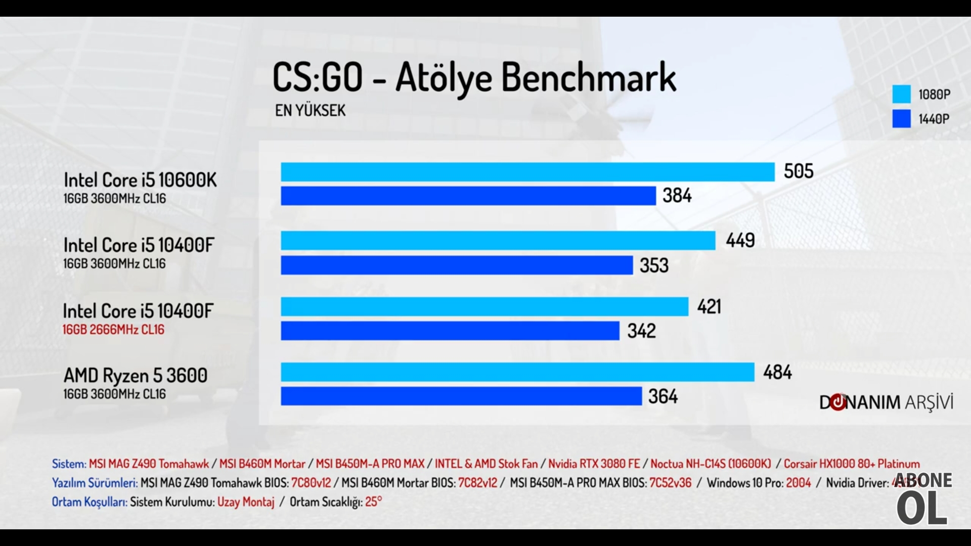

Elimizde rtx3060ti, 3600mhz cl16 ram ve 1080p 165hz monitör var.
İki sistem arasında kararsız kaldık.
Daha doğrusu ben AMD diyorum ama arkadaşta İntel takıntısı var biraz. Ramler de 3600mhz olduğu için 2666da çalıştırmak mantıksız olacağından mecbur z490alıcaz İntel olursa.
Garip bişey çıkıyor ortaya.
3600mhz cl16 ramleri de 2666mhz kullanmazsın be demi aga
Kendi sistemimdeki 3200mhz cl16 ramleri vereyim diyorum arkadaş ondan da vazgeçemiyor. Ramler 3600mhz çalışacak illa. 3060ti malum 2080super ayarında kart. 10400f tam performansını verebilsin istiyor. 2666mhz ramle 2080ti testinde 3200 rame göre %10 fps kaybı olduğunu da biliyoruz.

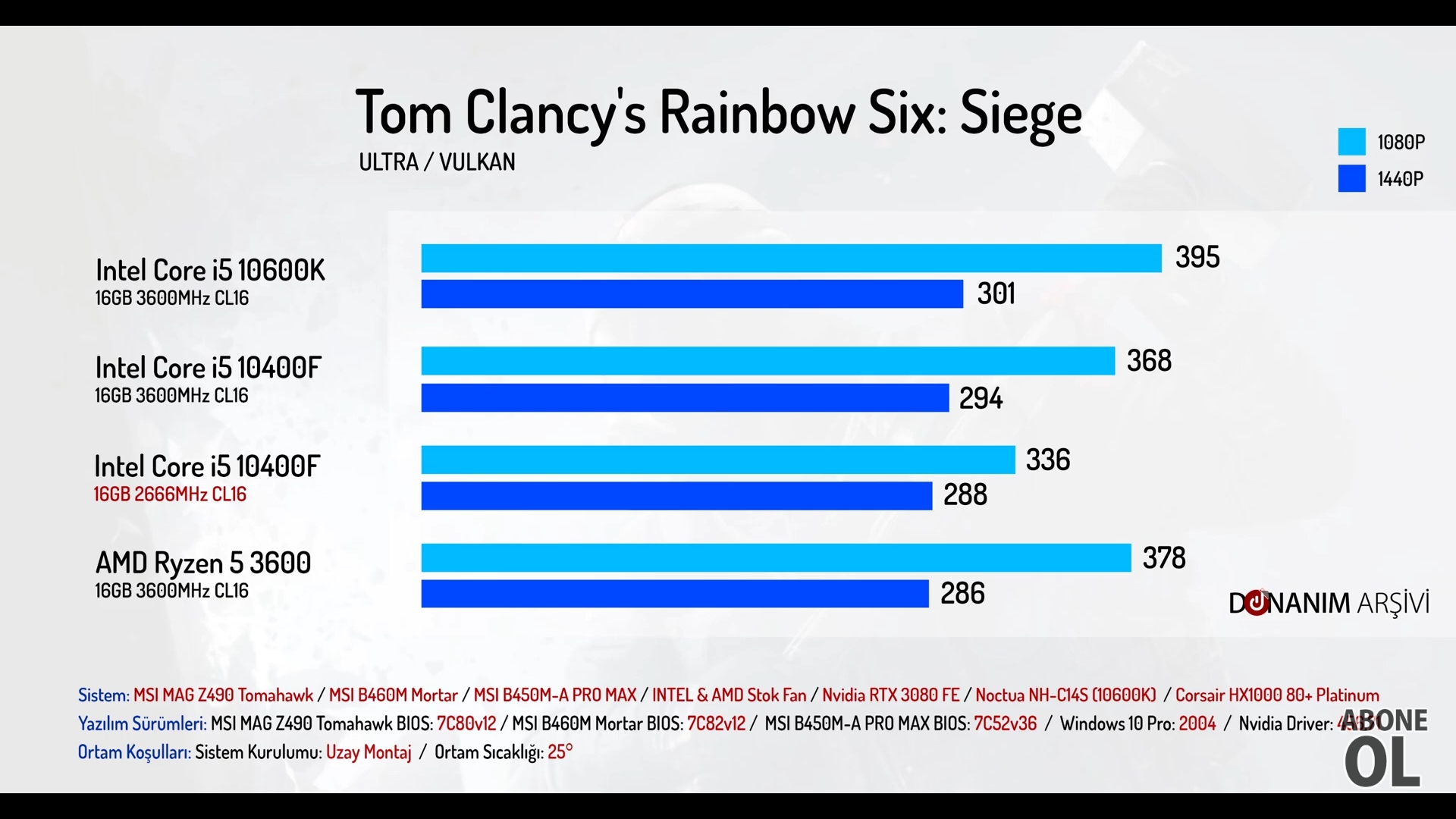

Kimi 3700X sahipleri işlemcileri 3070'i tam besleyemediği için 5600X'e geçmeye çalışıyor. İki sistem arasındaki fark sadece 300 lira iken ve yüzdesel fps kazancı, 165hz monitörü ve ekran kartını daha iyi besleme durumu bu 2400 üstüne sadece 300 lira ekstrayı fazla fazla verilir yapar.

Fazladan 300 lirayı verirsek en çok oynanan oyunlardan bitek PUBG'de fazla fps diğerlerinde 3-5 fpsyi geçmiyor fark. Orayı napıcaz? Kaldı ki bu r5 3600 stok halde yapılmış test. Yeni üretim r5 3600ler 4.4ghz çok basit çıkıyor.
