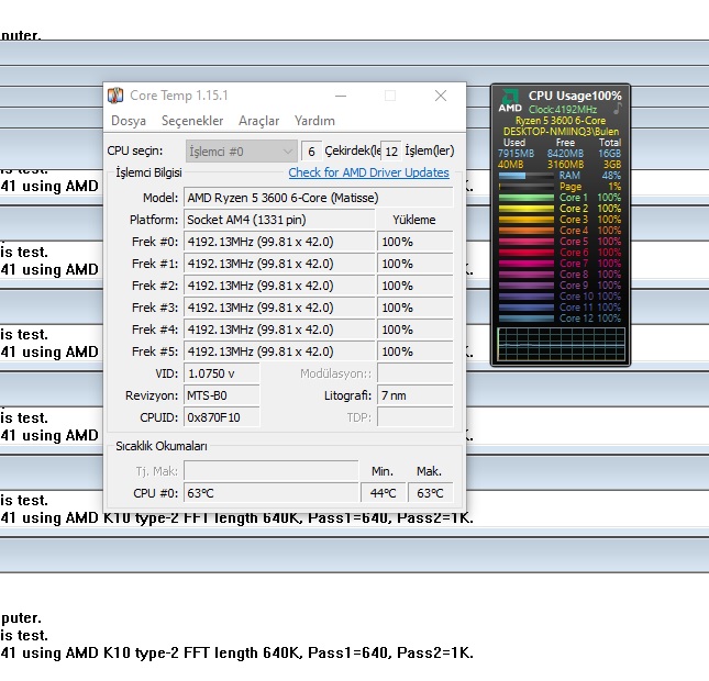

Arkadaşlar az önce 4200'e sabitledim voltajı da 1.2'ye çektim. Prime95'te işlemci 104 derece gördü. Bir sorun var ama çözemedim sorun nedir? Prime 95'i durdurduğum gibi de salise olmadan 50'ye indi sıcaklıklar.

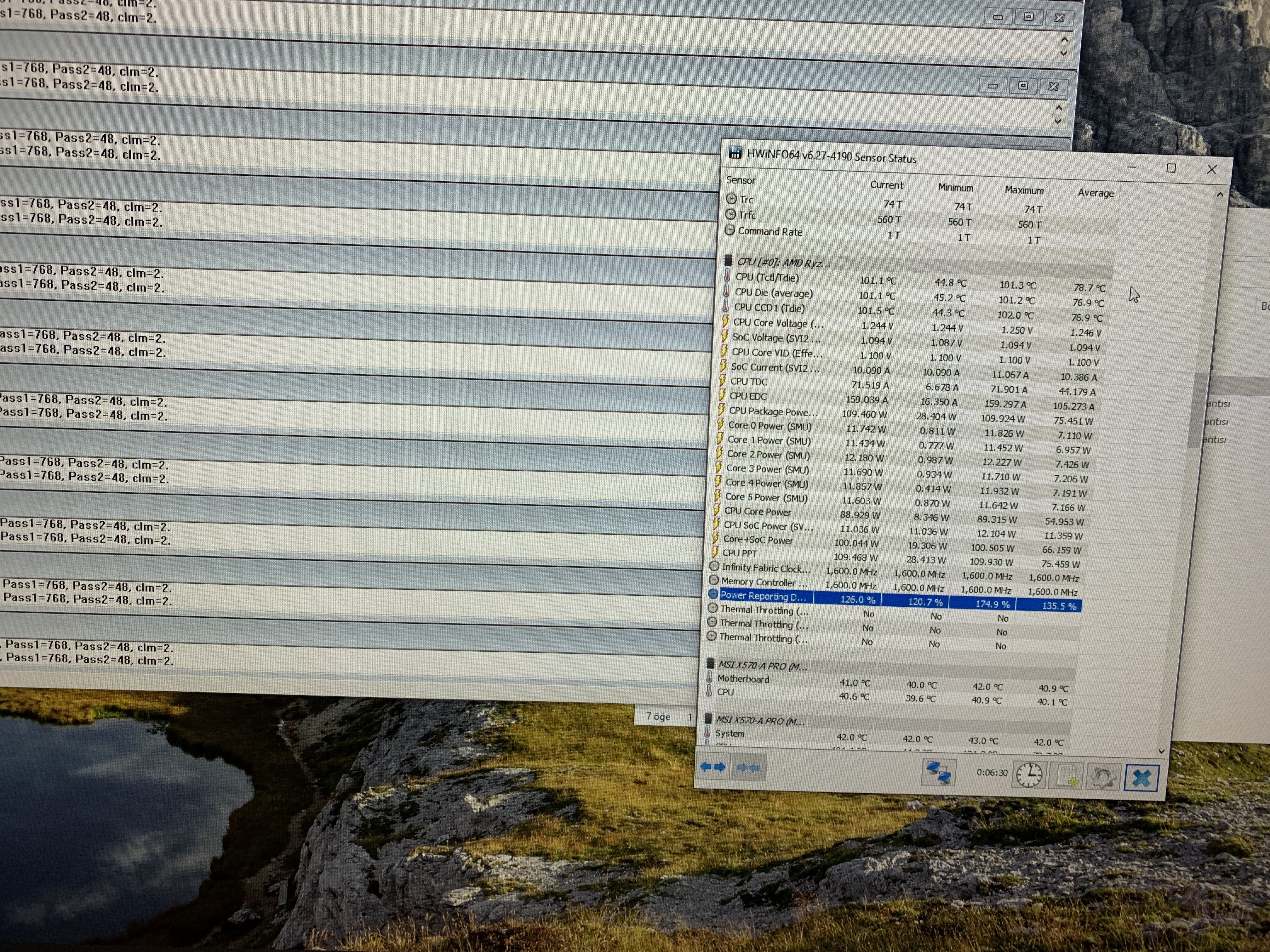

Baktım hocam ona ve Cinebench esnasında %125 oluyor, boşta ise %160-170'lerde. Çözemedim ne anlama geliyor. Anakartım X570-a Pro.

Benim durum stok fandan bile kötü zaten. Sizinki olması gerektiği gibi. Acaba sensörlerde mi problem var onu çözemedim yani. Prim95'lerde direk 100'e fırlıyor. Test fotosunu ve Kasadaki hava akışının da fotosunu çektim. Benden kaynaklı bir sorun olamaz gibime geliyor. BIOS en güncel sürüm bu arada.

Prime95 stabilite testi için kullanılabilir, sıcaklıkalrın gerçek kullanımla pek alakası olmaz. Boşta ryzen 3ler 25-55 doalaylarında geziyor normal.
Yükteki sıcaklığı Cinebench ile ölçmeniz çok daha isabetli olur.
Test olarak hangisini seçtin ? Blend mi yoksa smallest ffts mi ?

Blend denedim 1.15V 4.2 Ghz'de 57 derece.
Small FFT denedim 1.15V 4.2 Ghz'de 82 derece.
Cinebench denedim 1.15V 4.2 Ghz'de 70 derece.
Bu testlerde ama fan sesi yine de çok az. Fan profili düşük o yapıyor herhalde.
