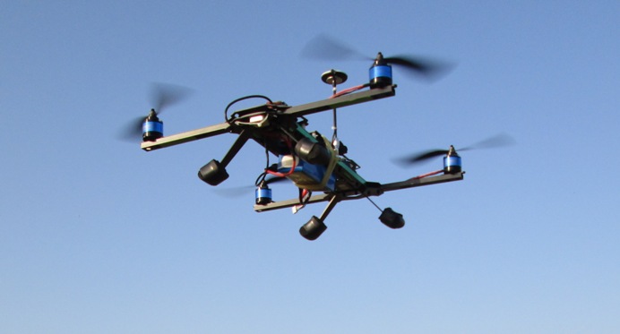

bulamadık malesef bu hafta rüzgarda çoktu, meterolojik şartlarda pek iyi değildi, resimdeki naza kartlı quadı uçururken pervanelerden biri koptu arkadaşın yüz hizasından çok süratli geçti büyük tehlike, film şeridi gibi kaza çok şükür kimseye bişey olmadı ama bu işin ciddi olduğunu emniyet tedbirlerine dikkat etmenin gerektiğini bir daha anladık,
H-frame nin uçuşu çok tatlı manevralarda hafif eğilerek gitmesi göze hoş görünüyor
Bu tarz framelerin uçuşu baya güzel oluyor bende de var bir tane ama pek alışamadığım için f450 ye devam şimdilik.

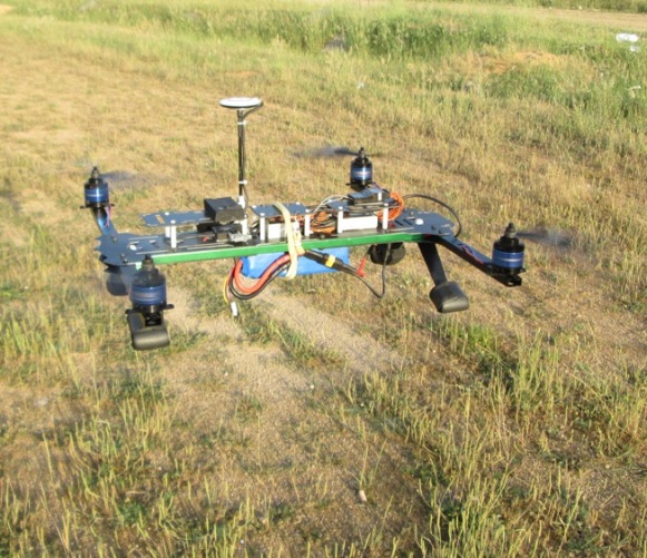

nazada da v3.10 cihazlarımızdan birinde sorunsuz uçarken diğer quadromuzda (üstteki fotoğraflardaki) biraz sorunlu oldu zaten 3.10 beta tekrar 1.80e geçirdik
wkm gözümüzün içine baka baka baka ne yazıkki uçuş yaptığımız yer boş arazi olsa bulma umudumuz çok olurdu, bizim uçuş yeri sabiha gökçen hava limanına yakın çevrede de yer yer yerleşim, fabrika vs vs de var

Hk dan gelen Son siparişler
Araba için turnigy çıkarmasını da hediye koymuşlar
5000mah 4s lipo
rc timer 2814 810kw motor
dji opto esc
wookong
10x4.7 pervane
havada kalma 18dk
